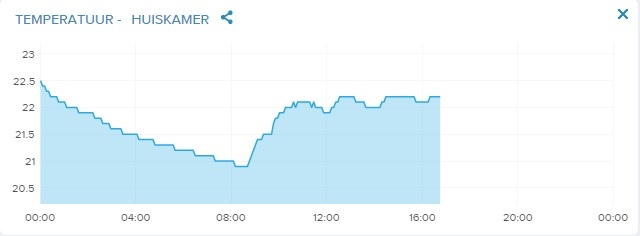

  • Rol-Co
  • Laatst online: 27-04 22:36
Rol-Co
3,8kWpZ 4,98kWpO-Z-W 2,86kWpN
Het is nog niet de tijd om wat te testen denk ik.
Heating mode feed temperature
27 graden
Start op en binnen 5 min terug getoert naar 48% en een minuut later weer uit.
Pomp op 4,1M (30W) nu
Hoe erg is het als hij vaak aan en uit gaat?

Rol-Co schreef op zaterdag 01 oktober 2016 @ 18:29:
27 graden
Het is de bedoeling van een inverter dat hij rustig gaat pruttelen, pendelen moet worden voorkomen mbv een correcte instelling. Dat kan natuurlijk ook gewoon uit zijn doordat het te warm is.
In hoeverre het schadelijk is? Extra slijtage misschien? Erg qua verbruik wel, hij toert op, verbruikt een massa stroom en daarna weer uit, om opnieuw te beginnen.

crazyharrie schreef op zaterdag 01 oktober 2016 @ 18:33:
ik denk gewoon nog te warm, de kamer is 22 al kijkt hij daar niet naar, maar het lijkt me wel handig om het water op een 27 te houden dat het straks als het kouder word die vloer al 27 is / blijft. Maar in deze tijd schakelt hij dan vaker uit natuurlijk.
Buiten is 16 graden nu.

Afbeeldingslocatie: https://tweakers.net/ext/f/Q4vPtkghyZmT9ZGGaPdVNdnu/full.jpg
Als dit zo blijft dan doe ik het er voor :)
Zo snaarstrak regelt de CV niet eens. Dit is puur WAR zonder enige aanpassing.
  • Rol-Co
Rol-Co
Appie Heijn schreef op zondag 02 oktober 2016 @ 17:07:
En het verbruik? Dat moet ook een beetje netjes blijven natuurlijk. Hier heb ik hem maar een graadje lager gezet, het was 22 graden in de kamer geworden, a bit too much.

  • Appie Heijn
  • Laatst online: 20:21
Klopt dat heb ik hier ook, heb de stooklijn 1 graag lager gezet. Erg handige feature lijkt mij. Stel bij harde wind loopt de ruimtetemp wat terug, even 1-2 graag aanvoer erbij en hij zal het na een uurtje wel gecompenseerd hebben.
Het verbruik ga ik morgen even bijhouden. Vanacht neem ik alle waarden even op. Wat wel opvalt is dat de panasonic aardig gelijk loopt qua elek verbruik weergave met de S0 meter.
[ Voor 28% gewijzigd door Appie Heijn op 02-10-2016 18:01 ]

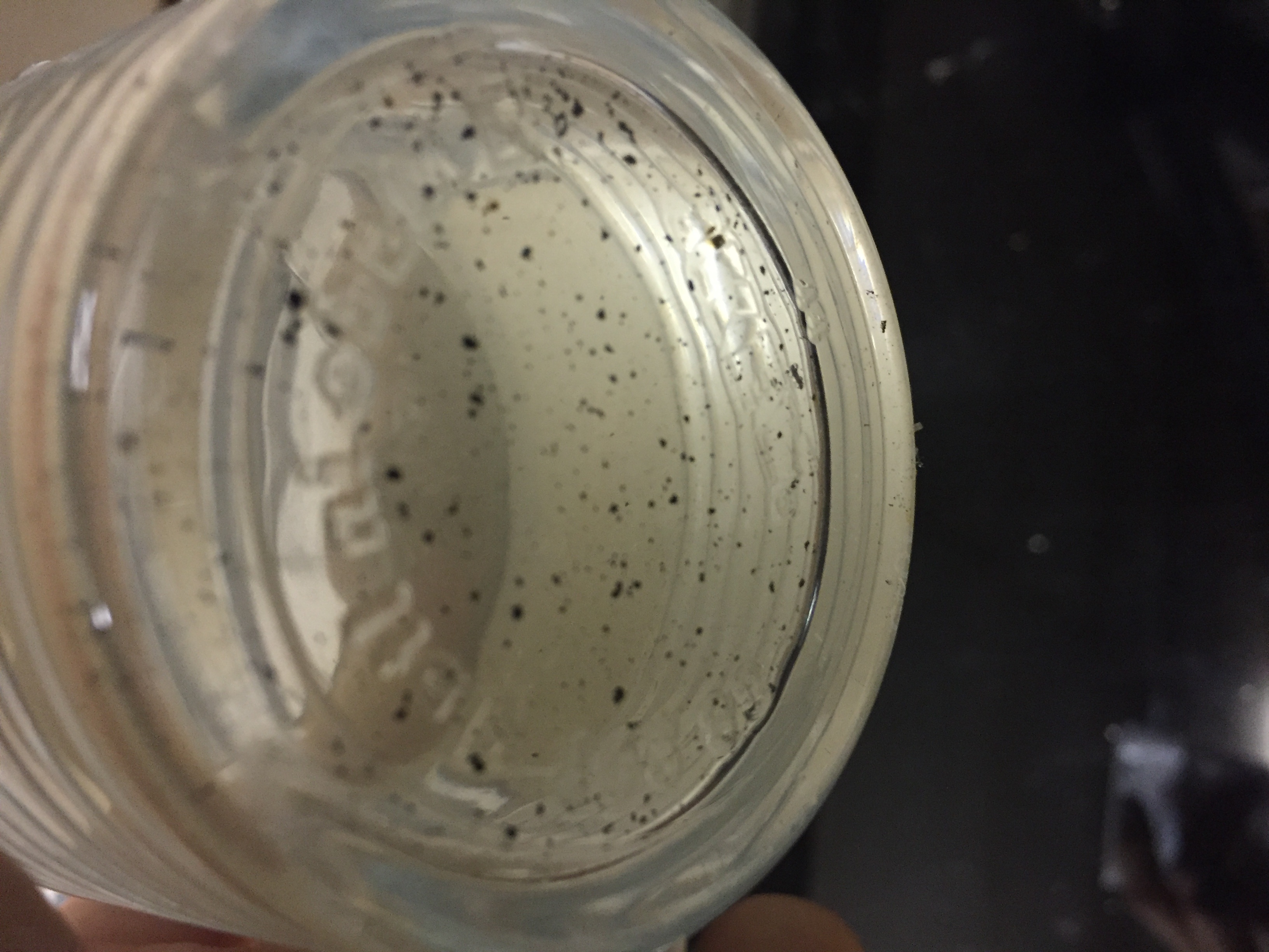

Afbeeldingslocatie: https://tweakers.net/ext/f/QNil4rwFZjcSD14McRuuWFQH/medium.jpg
Voor degene die nog twijfelen over een magnetisch filter. Dit kwam er bij mij na 1 dag al uit. Of het wel/niet schadelijk is voor CV en/of WP laat ik even in het midden. Hoewel je het op de foto wellicht niet heel goed ziet, dit zijn 90% metaaldeeltjes.
Ik heb deze
De Flamco® Flamcovent Clean Smart Ecoplus lucht- en vuilafscheider, 1"
