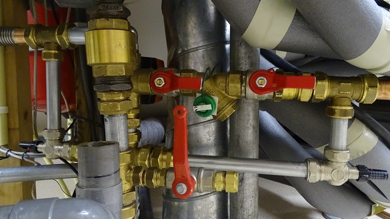

Voor degene die nog twijfelen over een magnetisch filter. Dit kwam er bij mij na 1 dag al uit. Of het wel/niet schadelijk is voor CV en/of WP laat ik even in het midden. Hoewel je het op de foto wellicht niet heel goed ziet, dit zijn 90% metaaldeeltjes.
Ik heb deze
[video]
De Flamco® Flamcovent Clean Smart Ecoplus lucht- en vuilafscheider, 1"
Toch geen Tf1 ?
Bij kim kwam er ook een aardige lading uit na 1 dag, je water kan schoon lijken maar er zwerft gewoon altijd wat rond.
Ondanks dat ik zo goed als alles kunststof en koper heb zit er toch zo'n filter tussen, je WW word gewoon een bezinkput over de jaren.

Ik heb een ketel en een WP par aangesloten en ik merkte dat ook de verwarming en dan vooral de bovenverdieping ook warm werd als de WP de boiler ging opwarmen en dus kwam de boiler maar langzaam op temperatuur. Ik heb een driewegklep en via een kruisstuk twee kortsluitingen met op druk te regelen kleppen gemonteerd en de kleppen proefondervindelijk geregeld. Met een klok regel ik dat als de Wp aan is met dezelfde klok de driewegklep ook naar de WP open is en anders om natuurlijk.
Op de foto is het wat lastig te vinden maar een zoekplaatje is ook wel leuk.
Afbeeldingslocatie: https://tweakers.net/ext/f/O3F1dttfp1B4KwmI1ZRCIVdN/full.jpg
alberthakvoort schreef op woensdag 05 oktober 2016 @ 15:15:
Ik merk dat ik last heb van "thermische trek" in mijn boiler. (Als de verwarming wordt gebruikt).
Wat is dan de beste oplossing? Terugslagklep(pen)? Of een 2 weg klep op de retour?
