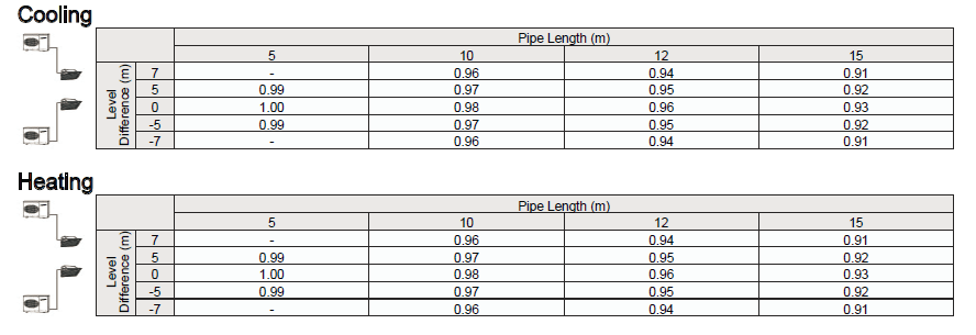

Nog over de leidinglengte en verlies.
Ik heb nog wel een tabel kunnen vinden van mijn eigen single split.
De maximale lengte is 15 meter, maximale hoogteverschil 7 meter.
het maximale verlies is dus 9%

Oxellaar schreef op woensdag 14 september 2016 @ 21:24:
geeft wel een leuke indicatie,
echter denk ik dat een WP wel een stuk zwaardere compressor heeft.
eerste test run gaf een verlies van 2 3%
over een aantal maanden kan ik het wel gedetailleerd delen hoeveel verlies het oplevert :)

Wodan89 schreef op woensdag 14 september 2016 @ 22:35:
Deze tabel is voor de hele serie, 2.5 tot 6kW.
En een l/l warmtepomp is ook een warmtepomp, principe is hetzelfde ;)
Een zwaardere compressor mag meer lengte en hoogte hebben, maar het verlies zal in verhouding wel gelijk zijn.
Als je niet bijzonder veel hoogteverschil hebt en op bijvoorbeeld 2/3 van max lengte, dan kan een % of 3 goed kloppen.
