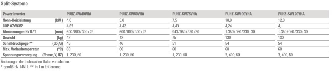

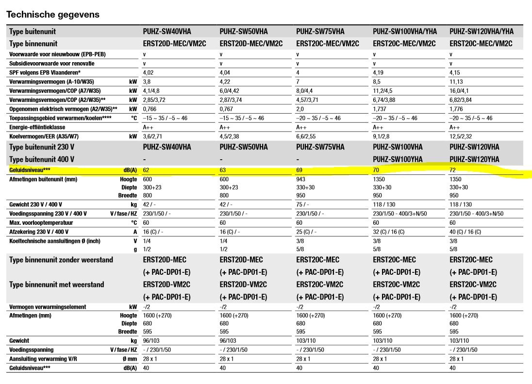

Vergelijk dbA, in de ene folder 45db en in de andere mitsubisi folder 62db dat is lekker dan.
klik:
Afbeeldingslocatie: https://tweakers.net/ext/f/rt5UySybw8QsyQmIKr44mCj3/medium.jpg
Afbeeldingslocatie: https://tweakers.net/ext/f/ymX15ywMJkei2FyC6t1yktef/medium.jpg

Willie Wortel schreef op zondag 31 juli 2016 @ 12:20:
klik:
Die 45 is geluidsdruk, 62 is geluidsniveau

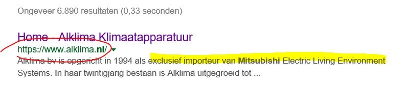

Ik heb via via even laten vragen bij Mitsubishi Nederland (ja echt waar) betreffende garantie:
antwoord:
Wij zijn zelf geen Mitsubishi. Wij zijn Alklima. (wij importeren Mitsubishi voor Nederland).
Dit betekend dat als je een product koopt bij Mitsubishi, je garantie hebt bij Mitsubishi, niet bij ons.
In geval van problemen kun je hierdoor niet bij ons aankloppen, alleen bij de partij waar je het afgenomen hebt.
Het is wel een azijnzeikers antwoord, niet behulpzaam en haast rancuneus.
Als je nu op de site van http://nl.mitsubishielectric.com/en/contact-us/index.page klikt kom je automatisch bij Alklima terecht als zijnde exclusief importeur. Klik maar op airco.
Afbeeldingslocatie: https://tweakers.net/ext/f/JLGB8Lxq2D8ARKZzASfkwFYg/full.jpg
Mitsubishi Electric Europe B.V.
Benelux Branch
Nijverheidsweg 23A, 3641 RP, Mijdrecht, The Netherlands
Phone: +31 (297) 282461 Fax: +31 (297) 283936
URL: www.mitsubishielectric.nl
Mitsubishi Nederland weigert iedere medewerking door alles dicht te spijkeren.
Hier ga je niet uitkomen zonder een rechtsbijstandverzekering. !

Willie Wortel schreef op maandag 01 augustus 2016 @ 12:37:
antwoord:
Benelux Branch
Denk je dat ik het uit m'n duim zoog? ;)
In hun garantie bepalingen staat dat ze alleen garantie verlenen op producten waar zijzelf een koopovereenkomst voor hebben opgesteld. Dus alleen aan hun eigen klanten.
Je gaat zoiets nooit winnen, Alklima is geen mitsubishi dat is een feit.
Je zult dus naar mitsubishi zelf moeten.
antwoord:
En zo kan de goedkope Mitsubsidie uit Spanje een dure grap worden op het moment dat je een maandagochtend gevalletje hebt gekocht.
Stof tot nadenken lijkt me.

  • Willie Wortel

  • Willie Wortel
Even laten vragen bij Alklima waar aan te kloppen bij Mitsubishi Nederland ....
antwoord:
Er is geen Mitsubishi Nederland.
Wij zijn namelijk de exclusieve importeur voor Nederland.
Nee, garantie aanvragen voor systemen die niet door ons geleverd worden nemen wij niet aan.
Dit krijgt nog een staartje.....geloof me maar.
Ik koop een auto....een renault...... ik ga naar frankrijk..... ik krijg pech....... vraag aan de renault garage deze te repareren onder garantie.......nee hoor ...wij repareren geen auto''s die niet door ons zijn geleverd.

  • Willie Wortel
Geen garantie kunnen claimen...... Ik wil gewoon mijn recht indien dit nodig is, daar betaal ik voor. Waar is die klote EU dan voor opgericht..... alleen om te betalen aan Brussel en asieleisers te onderhouden?
Vraag me hardop af of het Mitsubishi Japan van dit soort praktijken op de hoogte is. Het alleenrecht hebben op een product en geen garantie service bieden. Dit duidt op monopoly en is mijninzien niet wenselijk en misschien wel niet toegestaan binnen de EU.
De hele EU gedachte vrij verkeer goederen wordt op deze manier door Alklima gefrustreerd. !.
Dit is een echt een punt van aandacht waar winst gehaald kan worden en heeft totaal niets te maken met dat dubbeltje en 1ste rang maar heet EU marktwerking, en dat is toch wat we willen.....toch
Ook een zaak voor de politiek in deze!
