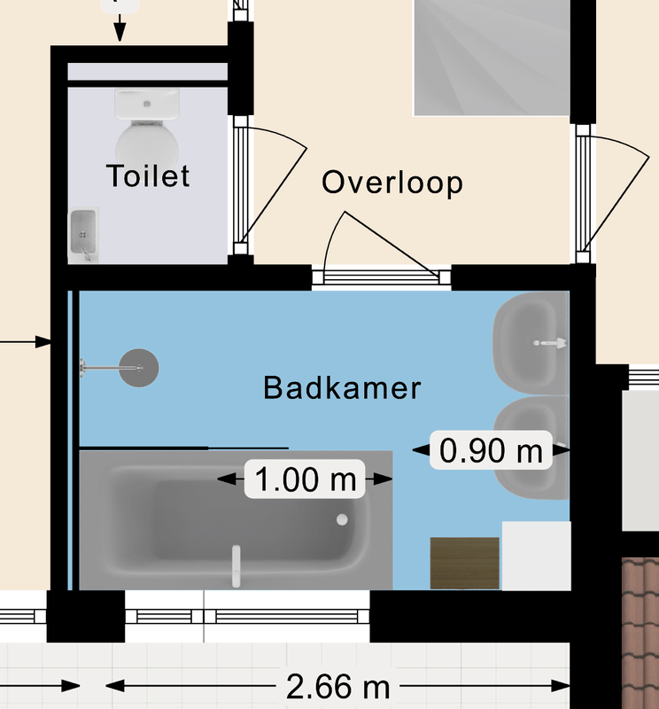

Onze badkamer op de eerste verdieping (standaard rijtjeshuis) wordt gerenoveerd en ik vroeg de aannemer om ook een douche WTW te installeren. De badkamer zit netjes naast een koof in het trapgat waar alle standleidingen doorheen lopen (zowel aan- als afvoer). Voor de arbeid van de installatie alleen vraagt hij € 1800. Hij zegt dat hij er al snel 2 dagen mee bezig is. Ik vind dit echt enorm veel, zowel qua tijdsinvestering als qua geld. De terugverdientijd ligt dan bij 30% op meer dan 10 jaar en dan ga ik het liever niet doen (badkamer is al duur genoeg).
Ik weet niet of ik het zelf aan zou durven, ik wil best een loodgieter hier een normaal uurloon voor geven. Maar is dit echt de prijs die je ervoor betaalt?

Nee, dit is iemand die jou een poot wil uitdraaien als het echt alleen maar een kwestie is van koofje open schroeven.

Mits het echt goed bereikbaar is het niet veel werk, halve dag maximaal. Ik zou even vragen waarom hij denk dat het zoveel meer werk is. Misschien is er een reden waarom dit zo is? Dan heb je meteen informatie waarom je het wel/niet zelf moet doen.

Heeft je badkamer ook een WC en komt die uit op dezelfde afvoer? Zo ja dan is het wellicht wat complexer aangezien je niet de WC door je WTW heen wilt trekken en je er misschien niet zo makkelijk bij kan. Dat was hier de reden om geen WTW te installeren in ons huidige huis.

Ik heb hem aan de telefoon verteld hoe het in elkaar steekt hier, hij komt over 1,5 week langs om de boel in te meten. Wellicht wil hij zijn prijs nog bijstellen dan. Hij zei 'we hebben dat laatst ook ergens anders gedaan en dat kostte 2 dagen'. Het kan zijn dat hij mij totaal verkeerd begrepen heeft. Verder hele schappelijke aannemer trouwens, legde alles goed uit, zeer goede reviews, het gevoel dat ik kreeg was niet dat hij bewust de boel aan het oplichten was.
Termy schreef op donderdag 6 november 2025 @ 21:41:
Hmm, mogelijk, de afvoer van de wc gaat wel rechtstreeks de koof in. De afvoer van de douche moet uiteindelijk ook op dezelfde standleiding uitkomen (ik zie geen andere mogelijkheid in de kruipruimte namelijk). Dus 95% zekerheid dat in de koof de leidingen nog los bereikbaar zijn en niet één geheel vormen voordat het bij de standleiding uitkomt.

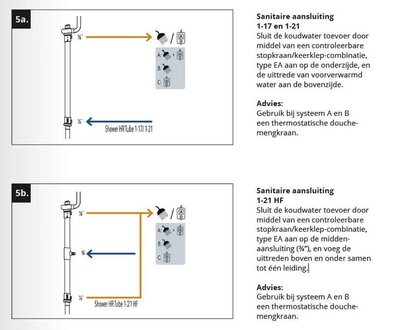

Ik zit al een tijdje mee te lezen en te bekijken of ik zelf ook een verticale DWTW zal plaatsen.
Ik heb nu een 22mm leiding naar mijn cv lopen, moet ik de DWTW in serie of parallel aan die leiding plaatsen?
Als het in serie is wordt het debiet van het warme water dan niet kleiner dan nu het geval is?
Ligt natuurlijk ook aan de cv pomp en vermogen, maar wordt de aanvoer van het water dan niet geknepen door de DWTW t.o.v. de huidige 22mm leiding?

heb je cw 6 dan? ;) En naar de douche kraan (warm) loopt ook 22mm?
Een dikke leiding zorgt voor lage stroomsnelheden en dus minder herrie. En heeft niet altijd wat met de flow te maken.
  • ASW1
22 mm is echt heel groot, dat wordt normaal gesproken gebruikt voor koudwater, gas of als CV standleiding, weet je het zeker?

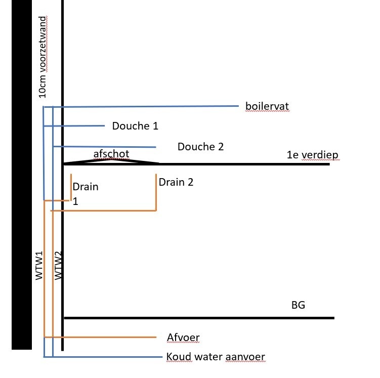

Ik weet niet of het altijd nodig is om de afvoer te splitsen. Als er bijvoorbeeld ook een wastafel op dezelfde afvoer aangesloten zit, hoeft dat geen probleem te zijn. Enkel als douche en wastafel tegelijk gebruikt worden, zal de afvoer van de douche afgekoeld worden door afvoer van wastafel. Maar dat gebeurt niet zo regelmatig.
Idem voor toevoer trouwens.
Als er ook een wc op aangesloten zit, is het een ander verhaal natuurlijk.

Dat is wel het gezeur waar je altijd mee zit. Dit huis heeft dat (wc + douche) waardoor het niet kan en ik vermoed dat in het aankomende huis dat we gaan kopen we hetzelfde hebben. Ze zeggen op voorhand al geen WTW te gaan installeren en dat het ook niet kan (als optie), maar ik hoop ze op z'n minst te kunnen bewegen om de afvoer niet al in de vloer te combineren maar pas in de schacht.

In de hoek van de badkamer zit de standleiding, toilet en douche/bad/wastafel komen daar allemaal op uit, leidingverloop onbekend, alles in beton gestort tijdens de bouw. Dan moet je gaan hakken tijdens het verbouwen en hopen dat je wat kunt met wat je tegenkomt, maar het kan ook zijn dat het dan alsnog niet kan. De afvoer van de douche zou waarschijnlijk die van het toilet moeten kruisen om op een punt te komen waar een verticale wtw geplaatst kan worden (meterkast). Vanwege de grote diameter van toiletafvoer plus benodigd afschot betwijfel ik of dat gaat lukken.

Nee cw5, Vaillant Ecotec plus.
Naar de douchekraan loopt geen 22mm inderdaad dus wat dat betreft zal t geen vaart lopen.
Maar ik begrijp hieruit dat de DWTW in serie geplaatst moet worden.
ASW1 schreef op zondag 23 november 2025 @ 21:22:
Ja dat weet ik zeker, de schuifmaat liegt niet, zal vast een standleiding zijn, het is de koudwater aanvoer voor de cv.

Excuus dan had ik het verkeerd gelezen; om een of andere reden dacht ik dat het om een warmwaterleiding ging.

Iemand bekend met dit systeem of iets vergelijkbaars?
https://hamwells.com/nl/p...vlVTkJipnnQLZKv4aC9zQ4Tve
Dit omdat de badkamer boven de woonkamer zit en om de afvoer in de 'meest geschikte' ruimte te krijgen zoals bijkeuken of berging moet de afvoer 4 meter versleept worden, wellicht dat een normale douchepijp wtw dan teniet gedaan wordt.

Intelcore schreef op zondag 30 november 2025 @ 21:37:
Een paar meter leiding maakt niet zoveel verschil, meen te herinneren dat vuistregel is ongeveer 1 procentpunt rendement eraf per meter leiding
  • Intelcore
  • Laatst online: 18-10 18:50
Ok je zou zeggen dat het warmte water door het (koude?) beton flink afkoelt en dus de wtw minder efficient kan werken. Maar 1 procentpunt is niks.

@Intelcore
Procent per meter, dus 4%.

@Intelcore tja, vloerverwarmingslussen zijn 100 meter en daar koelt het water ook maar hooguit een graad of 10 af :)
En het beton is ook warmer dan de koudwaterleiding...

Ik kan helaas geen wijziging doen waardoor er een 50mm pijp richting de berging of bijkeuken gaat om daar een verticale douche wtw te plaatsen, enige optie zou zijn via de dekvloer maar eigenlijk kan dat ook niet ivm de vloerverwarming. Ik denk daarom dat iets met een opvoerpomp, of een douchegoot wtw de enige opties zijn, echter zijn deze vrij prijzig en waarschijnlijk het geld niet waard..

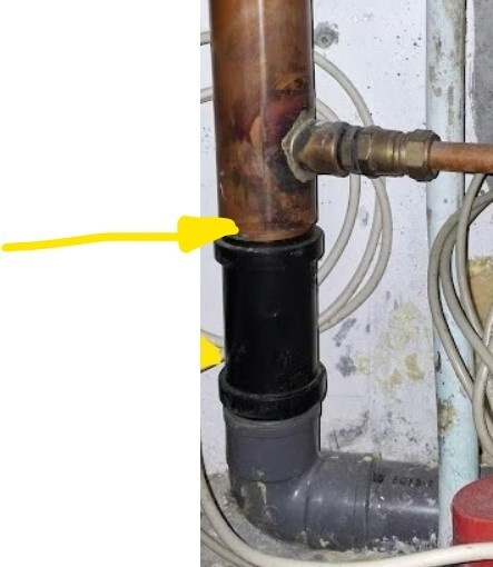

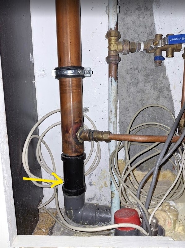

Afbeeldingslocatie: https://tweakers.net/i/Zv7FZyYD2yo8hbzW3e3YAMieb2w=/fit-in/4920x3264/filters:max_bytes(3145728):no_upscale():strip_icc():strip_exif()/f/image/XQq7W94YtFF7D3EzbFIrwQoY.jpg?f=user_large
Bij die gele pijl bedoel je? Geeft dat dan een reëel beeld?

Seafarer schreef op vrijdag 2 januari 2026 @ 15:15:
Ik denk dat het dan verstandig is om de sensor iets onder, en aan de andere kant van die aanvoer te doen. Die aanvoerbuis loopt als ik het goed heb door naar het midden, en zal het afvoerwater dus naar de andere kant duwen. Dus daar zal je waarschijnlijk de beste temperatuur meting van het water hebben.
Ah, ik snap nu beter je vraag. Mijn wtw ziet er anders uit! Met koperen aan- en afvoer in koper; bovenaan en onderop.
De buitenkant is dan de koele aanvoer (wat het huis binnenkomt. De leiding daarbinnen is de afvoer afvoer.

Zelf heb ik de Douchepijp-wtw Shower HR Tube 2-21 Twin HE. zit een beetje tussen beide in wat drukverlies, maar wel met een goed rendement. Verkrijgbaarheid is wel wat lastiger.
Vanwaar voor die gekozen ipv de "Technea Shower HR Tube 1-21 high flow", wat heb je erop aangesloten? :*)

Het lage drukverschil en het hogere rendement was voor mij de reden om deze te kiezen. Je kan het vaak maar één keer (goed) doen.
Zit één douche op aangesloten verder niks. Echter gaat wel al het water voor de sanitair warm water door de douche WTW aansluiting. Ook als er niemand douche gebruikt blijft het drukverschil aanwezig als je warm water gebruikt.
Een tweede douche op de tweede etage, wegens afstand 8m (dus lager rendement) en extra kosten voor de extra separate afvoer, niet aangesloten op de douche wtw.
Latere aanvulling: opstelling betreft een warmtepomp met een doorstroomboilervat.
[ Voor 7% gewijzigd door Epep op 19-08-2026 16:41 ]

Epep schreef op dinsdag 18 augustus 2026 @ 17:48:
Waarom is dat gedaan? Logisch beter rendement. 8)7
Maar dat drukverlies merk je volgens mij niet echt. Want je CV ketel heeft meestal een restrictie in het warm water gedeelte zitten om te voorkomen dat er teveel getapt wordt en de ketel het niet kan bijhouden. Waardoor de warm water temperatuur te laag wordt.
