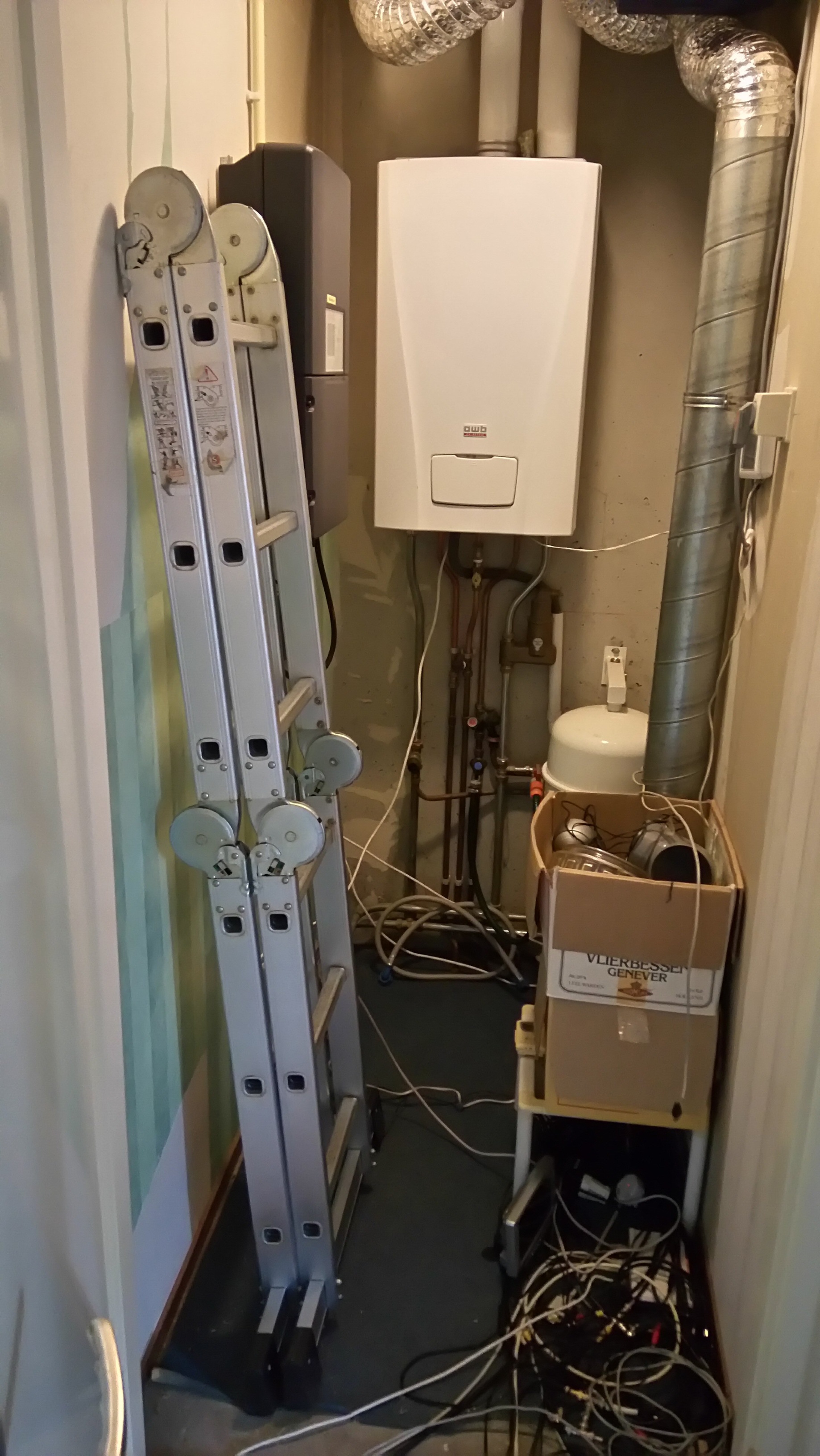

Een wpboiler is gewoon erg veel gedoe, voor de lucht heb je dan 2 kleppen erbij als je wil kiezen wat je er mee doet en het blijft een grote zetpil van 1,7m hoog.
De Aristons heb je in kleinere maten, maar daar zit een mini compressor in en dan de kwaliteit nog :/
Een e-boiler is de eenvoud zelve, eens zien waar hij in dit hok past :F
Afbeeldingslocatie: https://tweakers.net/ext/f/F9whJNJ9Koed3er2cRllWh3d/thumb.jpg
  • koevlaas2
  • Laatst online: 31-08 21:43
Speedy-Andre schreef op zondag 10 juli 2016 @ 18:43:
Je hebt er één gemist Speedy-Andre:
