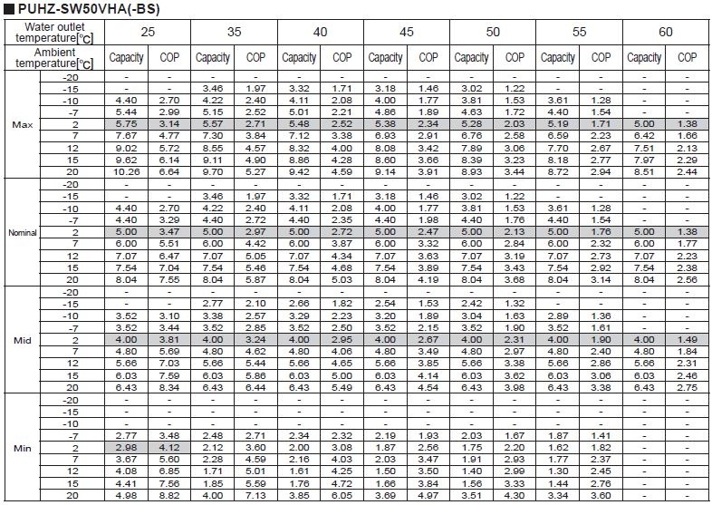

Dan wordt het plaatje al weer heel anders...
COP PUHZ-SW50VHA
COP PUHZ-SW75VHA

mgroen81 schreef op maandag 27 juni 2016 @ 17:39:
Het is mij opgevallen dat bij de wat extremere temperaturen bijvoorbeeld 2x 5 kW Mitsubishi slechter presteerd dan 1x 7 kW Mitubishi.
Gelukkig komen extreme temperaturen nauwelijks voor. :)
Ik zou voor Panasonic gaan, o.b.v. ervaringen forum haustechnikdialog, zijn daar erg positief over de monoblocks

Ik denk dat je de A15W35 waarden bedoelt.
Daarbij is 15 niet de retourtemperatuur maar de lucht-aanvoertemperatuur (~buitentemperatuur).
De 35 graden is de water-aanvoertemperatuur (~vloerverwarmingtemperatuur).
  • Oxellaar
Klopt, A staat voor air en is de buiten temperatuur. W is de aanvoertemperatuur en niet de gemiddelde watertemperatuur.
Bij 35 graden aanvoer is de retour temperatuur altijd ongeveer 4 tot 6K lager.

Oxellaar schreef op dinsdag 28 juni 2016 @ 10:55:
Proton_ schreef op dinsdag 28 juni 2016 @ 10:25:
Ha, dank, dit maakt meer duidelijk. Ik zit dingen door elkaar te halen. Ik ben namelijk een (ADon) computer programma aan het schrijven voor de Netduino. Hierbij moet ik idd de buitenlucht temperatuur erbij halen.
Ik heb nu dus de aanvoer, retour, warmptepomp binnenruimte, warmtewisselaar, kamer en buiten temperatuur. Ik heb de electra voltage, amperage en wattage.
Nu nog een leuke formule bedenken zodat je je eigen COP kan monitoren en die noemen we dan Willies COPs 8) .
