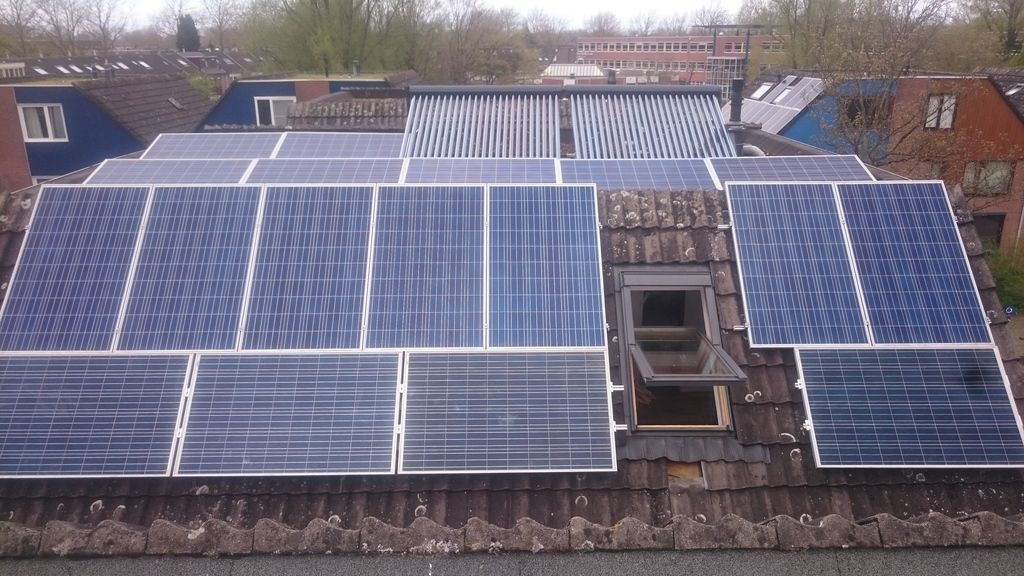

misschien gekke vraag...maar qua plaatsing, er blijft bij ons op het dak niet veel ruimte over. Niet dat ik op korte termijn een WP overweeg (lees: er doorheen krijg) maar als er geen ruimte is hoef ik het gevecht niet eens aan _O-
Afbeeldingslocatie: http://i1240.photobucket.com/albums/gg481/fabstar81/Mobile%20Uploads/DSC_0195_zps5u2sief8.jpg
Er zijn twee opties: Rechts tussen de (grijze) dakdoorvoer en de dakrand, maar dan komt ie wel erg hoog vanaf de dakrand (mag denk ik niet).
Of, onder de HP, maar weet iemand het effect daarvan op de HP zelf? Als het qua hoogte al past.
Eventuele derde optie is anders achter of op de schuur achterin de tuin, maar dat wordt dan 9 meter tuin, + 9 meter huis en dan denk ik als optie de binnenunit beneden. Nadeel, langere afstand tot ZB/ketel en geen 22 mm leiding beschikbaar.
Binnenunit naar zolder betekent anders nog eens 6-8 meter naar boven. -O- maar dan wel 22 mm leiding en dicht op ketel/ZB-vat.
pwiebing schreef op woensdag 27 april 2016 @ 23:56:
Defrost in actie
https://www.youtube.com/watch?v=ntt2ZDExqas
En dat eind april :)
( isolatie wordt nog aan gewerkt )
wat een enorme unit zeg! wel een bakbeest! hoor je die defrosts binnen nu ook? Zo op de mobiel lijkt geluid wel mee te vallen maar de vraag is natuurlijk of je er binnen last van hebt.

fabstar81 schreef op donderdag 28 april 2016 @ 09:13:
We hebben toch een speciaal plekkie vrijgehouden onder je panelen? ;)
https://www.klimacorner.d...len-aussengeraete/a-1024/
Ligt die dakpan onder je dakraam nou nog niet?
  • fabstar81
  • Laatst online: 21-08 01:19
ja, hij kan ook gewoon in de dakgoot of dat stukje dak net erboven. tsja..als dat ook een optie is, waarom niet! :+
maar waarom heb ik daar niemand ooit over gehoord in dit topic? :? :*)

  • fabstar81
AUijtdehaag schreef op donderdag 28 april 2016 @ 12:13:
jawel...vastgekit met action alleslijm spul. omdat het onder het dakraam ligt, hebben die pipo's de haakse richels onderop de dakpan weggevijld waardoor ze niet op de latjes blijven hangen. nu maar met ouderwets lijmen verholpen.
zo nog maar eens kijken of ie echt vast zit.... (blijft action spul...)

Persoonlijk vraagje, als ik zo naar je geinstalleerde hoeveelheid panelen kijk en de capaciteit van je WP zou je als je een gemiddelde gezinssamenstelling hebt bijna/helemaal NulOpDeMeter moeten zijn. Klopt mijn aanname een beetje ?

Ik ben idd helemaal 0 op de meter, gezin van 6 personen :-)
Goed gekeken _/-\o_

PolderPloer! schreef op donderdag 28 april 2016 @ 23:09:
Mijn WP gaat eens per week naar 62 graden, en verder de hele week op 46 graden. Het afkoelen gaat best snel vind ik. Overdag gebruiken we geen SWW via WP (quooker). Als de periodieke verhoging is geweest, is er ca 20 uur geen SWW behoefte en ik zie toch dat de T max dan zeker 6 graden daalt. Beetje natte vinger werk, maar misschien heb je er wat aan. Mijn boiler zit in de WP gebouwd dus ik heb geen echte specs. (Nibe F1245 ~180 liter)
Ik heb precies hetzelfde en daarom ga ik juist wel een zb neerzetten icm met de wp. Ik heb straks natuurlijk het voordeel dat ik een zwembad heb waar ik de warmte in de zomer naar toe stuur.
Zoals het er nu uitziet ga ik voor 90 hp icm met 34 SF170 panelen. De zb komt dan icm met mijn huidige 300 rvs boiler en een nieuwe 300 of 500 liter. Zomers heb ik in een mum van tijd dan mijn 500 www water op temp en gaat de rest naar zwembad (40.000 liter). In de winter zal hij eerst de 300 boiler gaan opwarmen waardoor de retour van de vloerverwarming gaat. De vloerverarming hoeft maar 21 graden te zijn waardoor ik al een rendement van de zb hebt bij een productie temperatuur van 30 graden uit de zb.
Ik heb ook zeker afgelopen winterseizoen gekeken naar alleen maar pv panelen op de plek van de zb, alleen ik merk dat de wp echt enorm veel energie vreet. Als de ZB in de winter vaak op 30 graden of meer uitkomt dan dan draait mijn vloerverwarming gratis mee.
Om deze combinatie mogelijk te maken ik wel 2 boilers nodig, daar anders de date te groot wordt. Als ik namelijk alleen een 500 liter boiler neem met 3 spiralen, dan is de boiler altijd wel 40 graden en dan moet de ZB een temp produceren van 47 graden om iets toe te voegen om de verwarming van het huis.
De 90 hp zijn niet veel duurder dan 60 pipes door de subsidie. Per saldo ben ik voor de 30 hp net geen 350 euro meer kwijt.
