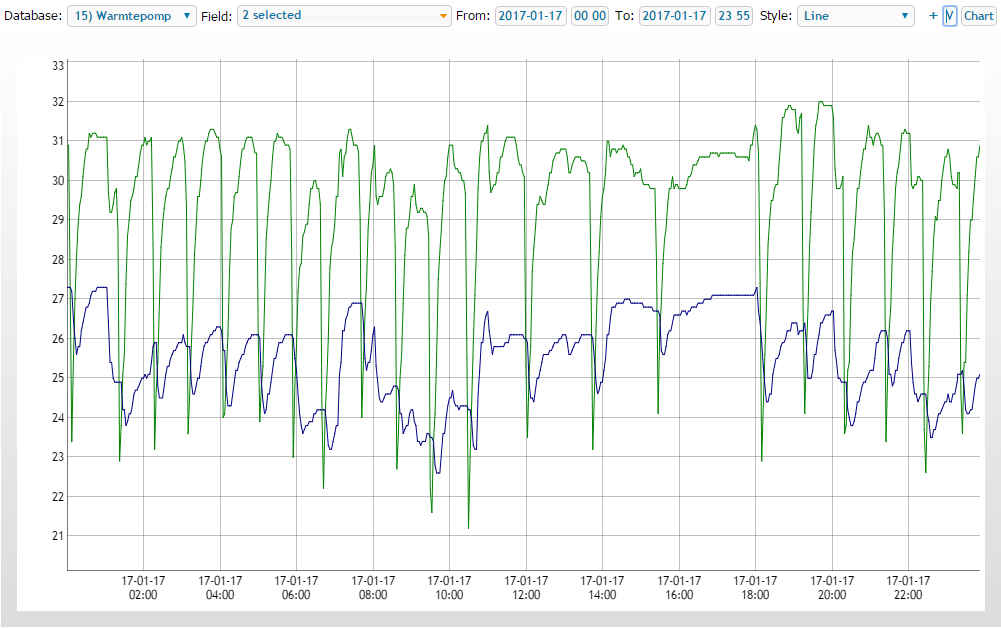

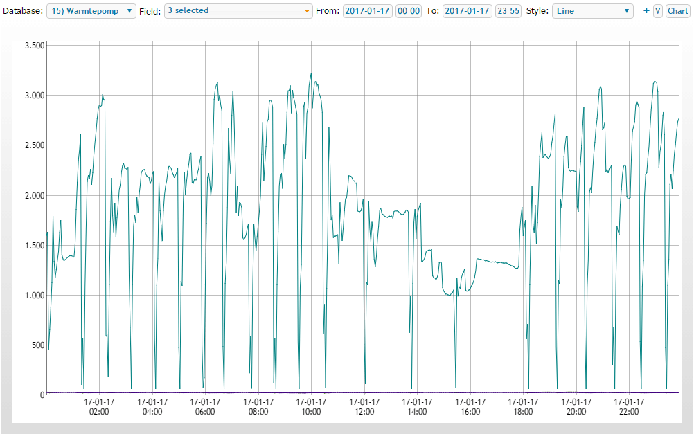

  • koevlaas2
  • Laatst online: 14-10 19:59
corsat schreef op woensdag 18 januari 2017 @ 11:18:
Gisteren heb ik 26 kW gebruikt en 91kW aan warmte geleverd door de Ecodan. Je hoort bij deze lage buitentemperatuur van -5 en 34 graden cv watertemp de compressor wel brommen binnen maar hij loeit niet. Temp beneden 21 graden en boven 20 graden C
Wat mij verder opvalt is dat de inverter af en to stopt als er ww wordt getapt door de cv ketel. De cv ketel staat qua cv op het circuit van de wp maar staat uit in de cv modus. Bij tappen ww schakelt een klep en draait de pomp en heb ik 55 tot 60 graden tapwater, temperatuur van cv deel verandert niet, ik zie geen dtukschommeling maar toch stopt soms de wp voor enkele minuten en gaat daarna weer vrolijk verder.
Het is bij mij voornamelijk de Fan die wel een behoorlijke hoeveelheid geluid maakt.
Knowbody schreef op woensdag 18 januari 2017 @ 11:05:
Gebeurt hier elke dag in dit seizoen. Minimaal.
Ik heb de data met fatsoenlijke resolutie alleen van de afgelopen weken:
Afbeeldingslocatie: http://download.neofoto.nl/open/dump/wp-jan2.PNG

Ik heb een aanvoer van 32 tot 34 graden en bijna 24 uur in bedrijf maar 18 kW minder verbruik. Waar zit het verschil dan ? Temp verschil tussen retour temp cv, ik heb een delta van 3,5 graad.
barteg schreef op woensdag 18 januari 2017 @ 20:15:
Draai met aanvoer van 32 graden met deze buiten temperaturen. Of bedoel je iets anders?
Ecodan 7,5kW Nibe F130 ventilatie warmtepomp, 300l RVS SWW, 8400wp zonnepanelen, LL airco/verwarming, 2 MARSTEK VENUS E firmware v153 BMS 215 combination CT003 v117 app v1.6.62

Hierbij mijn aanvoer en retour grafiek van gisteren met bijbehorende vermogen.
Afbeeldingslocatie: https://tweakers.net/ext/f/DHVLRvxjo8yQ4IjuPtmwTSbg/full.png
Afbeeldingslocatie: https://tweakers.net/ext/f/JlWhGaQNAzEkzR37Xy8KweMt/full.png
