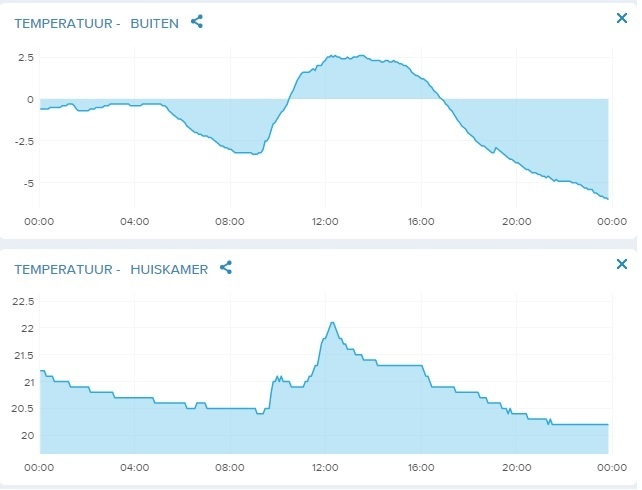

Hier gaat het ook lekker
20167-01-16 netatmo
De WAR houdt het keurig.
Aanvoer is nu 35 graden bij -6 buiten. Ik heb circa elk uur 1 defrost. Ik zal de stopwatch er eens bij houden.
FR=52 momenteel.

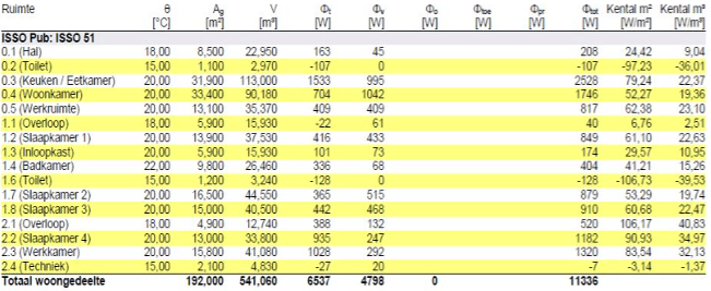

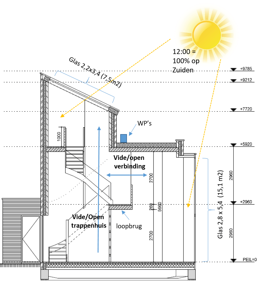

Voor mijn nieuwe huis (start bouw begin feb, oplevering juni/juli) moet ik nu echt aan de slag voor WP. Wordt Panasonic cascade, via Franse route. Installateur aannemer wil wel installeren, maar verder geen garantie, is ok. Nu moet ik principeschema aanleveren.
Voor principe schema, kenmerken huis: Buitenmaten, ca. 260m2, 820m3. Binnenmaten (ex wanden) ca 190 m2, ca 600m3 vides meegerekend. Vloer RC 3,5, gevel 5,5 en dak 6, triple glas. Wel veel glas ca. 90m2 glas, zeker 70% op het zuiden. Kierdichtheid klasse 2. 6000WP PV op het dak. Helaas gewoon ventilatieroosters, breedplaat i.c.m. balansventilatie was ca. 12K extra, dan maar een zwaardere WP.
Warmteverliesberekening: 11,3 KW.
warmteverliesberekening huis
Zoals het er nu naar uit ziet ga ik voor 2x 9KW mono (jammer dat er geen Pana 7KW mono is), op plat dak 1e verdieping, 30cm van wand. Met glycol denk ik, alhoewel leidingen na 30 cm al naar binnengaan.
Voor SWW is huidige plan buffer+friwa+doorstromer als back up. Exl. doorstromer kom ik dan rond de EUR 1.600,- investering voor SWW uit denk ik. Hygienespiraal kan ook, maar dan kom ik rond zelfde bedrag uit met een lagere SWW capaciteit voor dezelfde liters.
Boiler niet, vooral omdat ik uiteindelijk wil gaan na-regelen, denk dat dat nodig is vanwege vele glas op het zuiden (keuken/woonkamer), wil niet apart vat voor SWW en verwarming. Maar ook een beetje boiler (Kotly) zit je al richting EUR 1.500,- voor de capaciteit die ik nodig denk te hebben.
Voor verwarming hele huis vloerverwarming (20mm buis, bg 85% 10cm hoh, 15% 15cm hoh. 1e en 2e 15cm hoh), ca 190m2 totaal. WP direct naar de vloer, geen buffer ertussen.
Naregeling zal dan via Loxone zijn (1-wire iedere kamer), ga ik ook gebruiken voor de screens op de grote glaspartijen zuidkant. Met een beetje veel mazzel krijg krijg ik de pana hpm manager via modbus tcp of webserver ook gekoppeld aan Loxone. Kan ik setpoint berekening loxone doorzetten naar de WP en met een beetje mazzel zelfs loxone berekende Ta voor de WP.
Nu heb ik volgende principeschema gemaakt. Klopt dit ongeveer? Vind het niet erg om af te gaan richting installateur, maar heb er nu immers zoveel tijd in zitten dat ik wel benieuwd ben of deze opzet gaat vliegen.
hydrauliek
Alle tips, op-aanmerkingen zijn welkom.

De bovenste verdieping heeft naar verhouding best veel warmteverlies en dan niet aan ventilatie ondanks de RC-waarden.
Heb je een open trap, want anders is een 3 groeps verdeler en 150 hoh in mijn ogen een beetje krap voor 80-85W/m2 VV

LittleTycoon schreef op dinsdag 17 januari 2017 @ 01:17:
Ik heb wel een aantal specifieke vragen:
1. Gaat dit ook werken met koelen?
2. Werkt volgende truuk (zie 1 in plaatje)? Om pendelen te voorkomen als ik ga naregelen dacht ik de Ta leiding met een terugslagklep onder op de buffer aan te sluiten. Dat zou dan een soort van drukgestuurde klep moeten zijn die bij afknijpen vloerverdelers opengaat zodat er voldoende flow blijft in het systeem om pendelen te voorkomen. Indien dit kan werken, tips voor een geschikt terugslagventiel? Indien mijn gedachte niet werkt dan ga ik voor buffervat maatje kleiner.
3. Iemand ervaring met cascade? In principeschema's Panasonic staat maar 1 3-wegklep in cascadeschema. Bij cascade wisselt de regelaar de WP's om draaiuren te balanceren. Dus ik zou denken dan heb je een driewegklep nodig voor iedere WP.
4. Je ziet in sommige schema's bij 2 WP's een zgn. hydraulische weiche (sorry ken nederlandse woord niet). Ik zie ze in geen enkel Panasonic schemas, daar is het gewoon leidingen van de 2 WP's via een T-stuk koppelen. Is zo'n ding aan te bevelen?
5. Ik heb specifiek om 20mm buizen VV gevraagd zodat ik voldoende flow door het systeem kan jagen, zeg 52l/minuut bij A7/W35. Kunnen deze dat hebben?
6. Minimale hoeveelheid water in systeem voor een 9KW pana is 30L. Als ik er 2 heb, wordt dit dan 60?
7. bij vloerverwarming hoh 15 cm met 20 mm buis, hoeveel liter water zit er dan ongeveer in 1 m2? Dit voor het geval dat punt 3 niet werkt en ik dus ruimtes moet kiezen die ik niet ga na regelen om minimale hoeveelheid water te halen.
8. Ik heb nu een expansievat ingetekend. Iedere WP heeft er 1 van 10L, dus 20 liter totaal. Ben ik niet van plan eruit te slopen. Is een extra expansievat dan nog aan te bevelen?
9. Herkent iemand de kunststof verdeler op het plaatje. Via de aannemer ontvangen van installateur. Ben benieuwd welk merk dit is. Qua specs lijkt het z'n ding te kunnen doen.

hier is vandaag de ketel rare kuren vertonen. de OTGW zegt dat hij rondpompt maar de brander slaat nagenoeg niet aan. als hij aangaat is dat voor heel even. ik denk dat dit pendelen is. ik heb de parameter nog niet lager gezet ivm lager vermogen.
de kamer is nu 20,17 graden maar setpoint is 21 graden. een WP zou nu gewoon lekker doorstoken, de ketel houdt er mee op.
buiten is het -2,1 graden. bij een aanvoer van 40 graden heb ik normaal een retour van 35 graden, maar door dit pendelen heb ik de retour over de ZB laten lopen. die heeft hij nu opgewarmd tot 29,73 graden en de retour is nu 30,6. zo kan hij in ieder geval iets meer vermogen kwijt. kijken of dat helpt.
het verbaast me dat hij blijft rondpompen.

Ik heb hele discussies gevoerd over de warmteberekening en zelf ook nog eens op 2 sites nagerekend. Kwam allemaal uit tussen 10-13KW. Maar zelfs dan vind ik hem nog lastig.
dwarsdoorsnede
Ik heb een glazen RC "gat" zitten in mijn dak. U waarde glas plus kozijn = 0,8, maar dat is maar een RC waarde van 1,51,25. Zelfde met glazen erker. In combinatie met vides en open trappen zijn hal/woonkamer (wel afsluitbaar) /keuken eigenlijk 1 grote ruimte, werk-praktijkruimtes/slaapkamers allemaal gesloten. Op dagen zonder zon verwacht ik dat in herfst/winter toch behoorlijk wat warmte kan weglekken via het glas. Dakraam en erker heeft installateur natuurlijk niet meegenomen in de ISSO warmteverliesberekening.
Daarom verwacht ik dat ik wel eens na-regeling nodig te hebben. Wil het eerst zonder proberen, maar mocht het nodig zijn wel gelijk meenemen in opzet hele systeem.
Rest kom ik straks op terug, lastig met werk te combineren.

Het eerste dat me opvalt: 12:00 staat de zon niet 100% in het zuiden.
Of is het niet in Nederland?
Verder is een zonwering met zo'n glazen dak geen overbodige luxe; eventueel dubbel uitvoeren met een isolerend plisséscherm?

Zeker in NL, Almere om precies te zijn, niet helemaal op het zuiden. Plaatje was meer om aan te geven dat zon (gebrek aan zon) forse impact heeft. Onderstaand Noordpijl van de tekeningen (achterkant dus zuid).
Afbeeldingslocatie: https://tweakers.net/ext/f/2uV3vaB9akqVlRm0VA8Pf2ic/full.png
Dat is bijna loodrecht op de grote glazen vlakken.
Op beide glasvlakken (en nog een keukenraam van 8m2) komen screens aan de buitenkant om oververhitting te beperken. Helaas gaan die in herfst/winter niet helpen.
  • jerh
Ik heb hier een dakkapel met 3m x 6m = 18m2 tripple glas op noordzijde, zit de trap in. En ondanks tripple glas voel je daar toch koudetrek. Ik denk idd dat de vides, gezien het plaatje, voor een fors verlies zorgen. Maar ja, je krijgt er ook iets voor terug!

Heel mooi. Ja zo'n ontwerp redt het niet met 5 kW ;)
Glas u waarde geldt bij vertikaal. In het dak zal de u waarde kunnen tegenvallen. Maar goed de zon zal veel compenseren.
Zomertijd is het 11.00 uur en ja het is exact 12.00 als je precies in de zone zit. Ik weet het niet zeker maar gok dat het geldt op de tijdslijn zelf (en niet in het midden van 2 lijnen)

Ik heb vannacht een experimentje gedaan om een idee van afkoeling te krijgen: flesje water van zo'n 30 graden hele nacht (dik 7 uur) bij -6 buiten gezet ingepakt in 5cm isolatie. Heeft na die nacht nog een watertemperatuur van boven de 10 graden. Extrapoleren naar -20 en het water is nog steeds boven de 4 graden. Bepaald geen wetenschappelijk experiment, maar dat bevriezen van je -extra geïsoleerde- monoblock enorm snel zal gaan lijkt toch wat overdreven, zeker als je het effect van micro-circulatie meetelt. Je hebt dus tijd bij langdurige stroomstoringen, maar dat helpt natuurlijk niet als je net op vakantie bent en de stroomstoring meerdere dagen duurt (uiterst uitzonderlijk). Zet dit af tegen het risico van het vergeten je glycol op tijd te controleren (jaarlijks) en eventueel bij te vullen of te vervangen (elke 5-7 jaar?) en de kosten van het glycol, de vulinrichting en afvoer restanten (glycol mag niet het riool in). Alles is afhankelijk van je eigen situatie, maar op Tweakers mag je buiten de gebaande wegen gaan, zeker als dhz-er. Ben je echt bang voor schade door bevriezing neem dan liever een split-unit. Maar als je voor monoblock+glycol gaat zou ik het wel goed doen, anders koop je schijnzekerheid. Ga dan uit van tenminste -20 (-22,8 in 2012 en -27,4 in 1942). Er wordt van 10% glycol gesproken, maar er is zeker 40% nodig voor -20 (met 5% verlies rendement). 10% glycol geeft bescherming tot -5, maar alleen tegen barsten, niet tegen vorst in de leidingen (gegevens Daikin, maar opmerkelijk genoeg mag er van hun niet meer dan 35% glycol in -waarom? oh ja... ik ga mezelf herhalen...- terwijl er wél een minimum temperatuur van -25 wordt aangegeven; Panasonic advies is polypropyleen glycol 40% voor -20). Glycol wordt door Daikin wel geadviseerd, maar niet verplicht. Bij Panasonic is er zo snel minder over te vinden, vandaar even Daikin: http://www.daikin.nl/docs...2015_03-tcm478-385682.pdf (weliswaar voor koelinstallatie) en http://www.daikin.nl/mdm/...OPL_1-2-3_Rev.00_2_NL.pdf
Ik heb nu mijn zegje over dit onderwerp echt wel gedaan, dus ik zal proberen niet meer te reageren op reacties.

Nog even over jou experiment. Bij langer -7 gaat het wel bevriezen dus jouw experiment is zinloos. Stuk vriezen komt voor waar het ijs bij uitzetting niet niet weg kan. Ik ben het wel met je eens dat je het in NL moet relativeren. We leven hier niet in een land waar het dagen -20 en en daarbij ook nog de elektriciteit regelmatig uitvalt. Bovendien is een CV leiding met gewoon water gemakkelijk te repareren. Ik zou wel kogelkranen voor de zekerheid aanbrengen om niet het hele systeem te moeten aftappen. Daarnaast uitzetting mogelijk maken met kleine expansievaatjes aan de WP kant(Die in waterleiding gemonteerd worden voor drukgolven).
