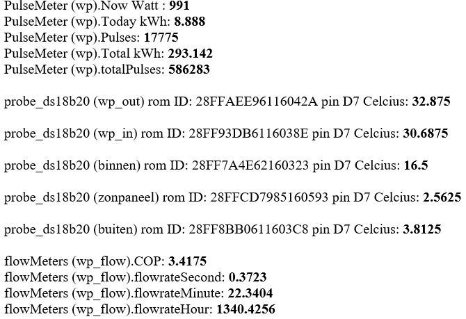

Willie Wortel schreef op maandag 16 januari 2017 @ 10:52:
Hier real time data van mijn pomp naar ubiDots met het programma DaL logging
https://app.ubidots.com/u...IZV6OFs7t1QKMN_Smr3amf8MY
ik zal ook de COP erin zetten.
hier met NOW
gelogd met een Netduinotje van een paar tientjes.
Ziet er netjes uit Willie! Hoe heb je dat gemaakt?

  • Willie Wortel
Rhaelak schreef op maandag 16 januari 2017 @ 12:19:
met dit:
\[V3.x] DAta Logging met de Netduino Plus 2

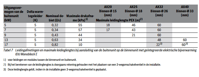

  • Grolsch
  • Laatst online: 23-09 20:31
Ondertussen is mijn "Vraag 2" ruimschoots beantwoord _/-\o_ _/-\o_
Hebben jullie nog nuttige tips voor vraag 1 :?
Vraag 1: Welke leidingen zouden jullie aanbevelen van buitenunit naar binnenunit. (totaal iets minder als 20 meter verwacht ik)
[ Voor 3% gewijzigd door Grolsch op 16-01-2017 19:04 ]
PVOUPUT - 13.400WP - Twente

  • koevlaas2
  • Laatst online: 26-09 11:48
Grolsch schreef op maandag 16 januari 2017 @ 19:03:
Je zit gebonden aan een bepaald soort leiding, je kan niet zomaar veranderen van diameter.
Gewoon zo'n standaard setje halen bij de Warmteservice (= daar niet duur) en dan naisoleren na/tijdens montage.
  • Rol-Co
  • Laatst online: 03-09 23:40
Rol-Co
3,8kWpZ 4,98kWpO-Z-W 2,86kWpN
Aanbevelen?, dat is vastgesteld door de fabrikant toch, daar kan je niet zomaar in varieren.
-6 morgenochtend, hij kan weer aan de bak, ondertussen -2 maar het is heerlijk binnen, zowel boven als beneden.
Ik ga er weinig meer aan doen denk ik.

  • hrt
  • Laatst online: 25-09 17:21
hrt
Bladzijde 17 van de installatie instructie. _/-\o_

  • Grolsch
hrt schreef op maandag 16 januari 2017 @ 19:47:
Wat zou ik daar moeten lezen volgens jou :? kenmerken van de pomp, veiligheidsvoorzieningen :? Beetje cryptisch dit :)

  • hrt
hrt
Grolsch schreef op maandag 16 januari 2017 @ 19:50:
chrome-extension://oemmndcbldboiebfnladdacbdfmadadm/http://nl.documents1.nefit.nl/download/pdf/file/6720817806.pdf
De diverse maimale lengtes bij een bepaalde diameter
[ Voor 16% gewijzigd door hrt op 16-01-2017 19:51 ]

  • Grolsch
hrt schreef op maandag 16 januari 2017 @ 19:51:
Volgens mij haal jij e.e.a. door elkaar, mijn vraag ging daar niet over, en ook niet over een NEFIT :?

  • hrt
hrt
Grolsch schreef op maandag 16 januari 2017 @ 19:53:
Haha, dan ben ik in de bonen.... :X

  • Domba
  • Laatst online: 03:38
DopjeD schreef op maandag 16 januari 2017 @ 20:37:
Dank voor info Domba. Zie inderdaad dat het vermogen bij -7 van de 13kW slechts 1,5kW minder is dan van de 17kW. Aan de andere kant. De prijs van de 17kW (puur de hardware) is ook slechts €800 meer. Aangezien je daar nog €400 meer subsidie op krijgt blijft netto €400 over. Leek me voor de €400 nooit verkeerd om dan maar meteen de grootste variant te kopen. Ik ben met name geïnteresseerd in een monoblock omdat die wat stiller zijn dan de split-units en omdat de COP licht hoger is.
Stil, 2m3 per seconde luchtstroming door een enkele fan is niet bepaald stil, van COP's wordt ik ook niet echt warm, ik loop mijn settings als na, als deze onder 5 zakt bij temperaturen >4C.
Marketing gehalte is stevig zoals in deze folder met " Hoogste COP en energiebesparing"
