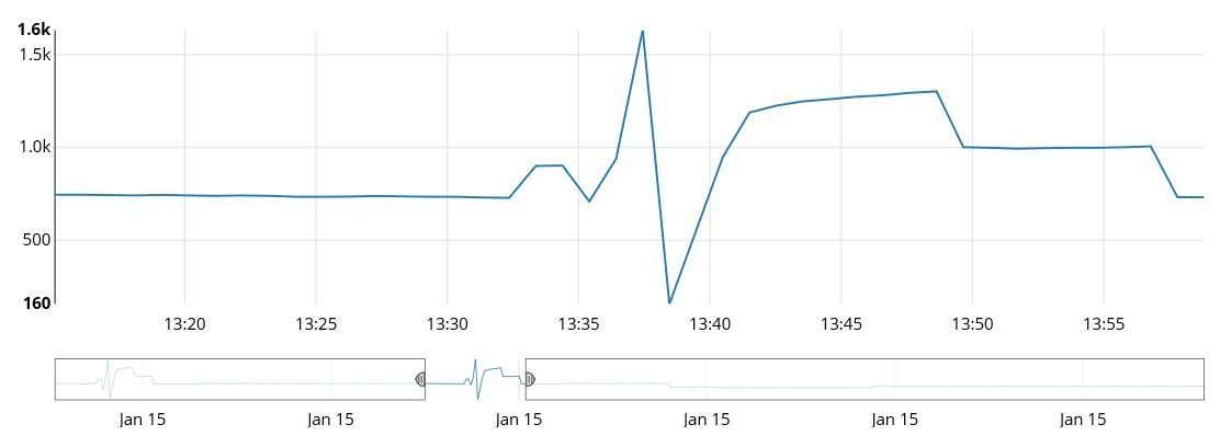

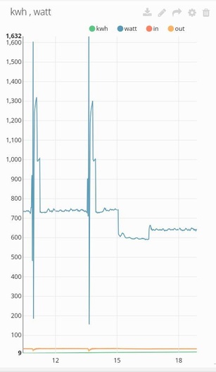

Willie Wortel schreef op zondag 15 januari 2017 @ 18:56:
Hier heb je een goed image van mijn verbruik met de 2 pieken van 1600W van de de-frost:
klik:
zoom:
Heb jij de avt vast staan op 30?
Ik stop ermee.
klik:
Bedankt allemaal, kennelijk is het bij mij uitzonderlijk hoog.
En ik vrees dat ik nu ook weet waar het door komt. :(
Mijn CV staat parallel in het circuit, maar om te voorkomen dat cv de aanvoer van cv niet naar de aanvoer van de warmtepomp gaat maar naar de radiatoren is er een keerklep geplaatst. Dit gaat normaal gesproken goed.
Maar bij een defrost, - als de waterstroom de andere kant opgaat - dan is er wel een probleem. Vraagje, wordt de complete cv water stroom inderdaad omgedraaid in dit proces?
Als dit het echt zo is dan haal ik de keerklep er wel uit, kan ik alleen (zoals het nu is)niet meer "hybride" verwarmen.

Knowbody schreef op zondag 15 januari 2017 @ 19:05:
Nee, op de dag op 32 graden en nachts op 30 graden.

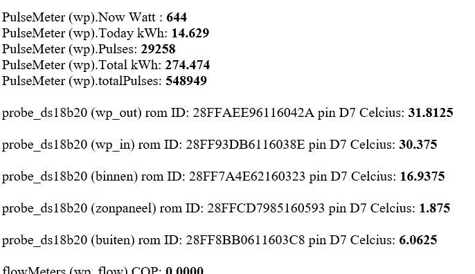

  • Willie Wortel
Hier real time data van mijn pomp naar ubiDots met het programma DaL logging
https://app.ubidots.com/u...IZV6OFs7t1QKMN_Smr3amf8MY
ik zal ook de COP erin zetten.
hier met NOW
Afbeeldingslocatie: https://tweakers.net/ext/f/cuRxsP2m1QjMzFwDAaauV2Qh/medium.jpg
gelogd met een Netduinotje van een paar tientjes.
[ Voor 36% gewijzigd door Willie Wortel op 16-01-2017 10:54 ]
