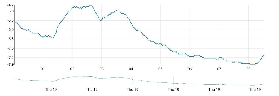

Het is hier bij Rotterdam klere koud (-7.9), elke 55 minuten een de-frost.
Mijn interne heater staat uitgeschakeld, dat kan mijn elektrische installatie niet aan. Maar het werkt wel, het is lekker warm binnen. :)
Mijn COP blijft boven de 3 aangeven.

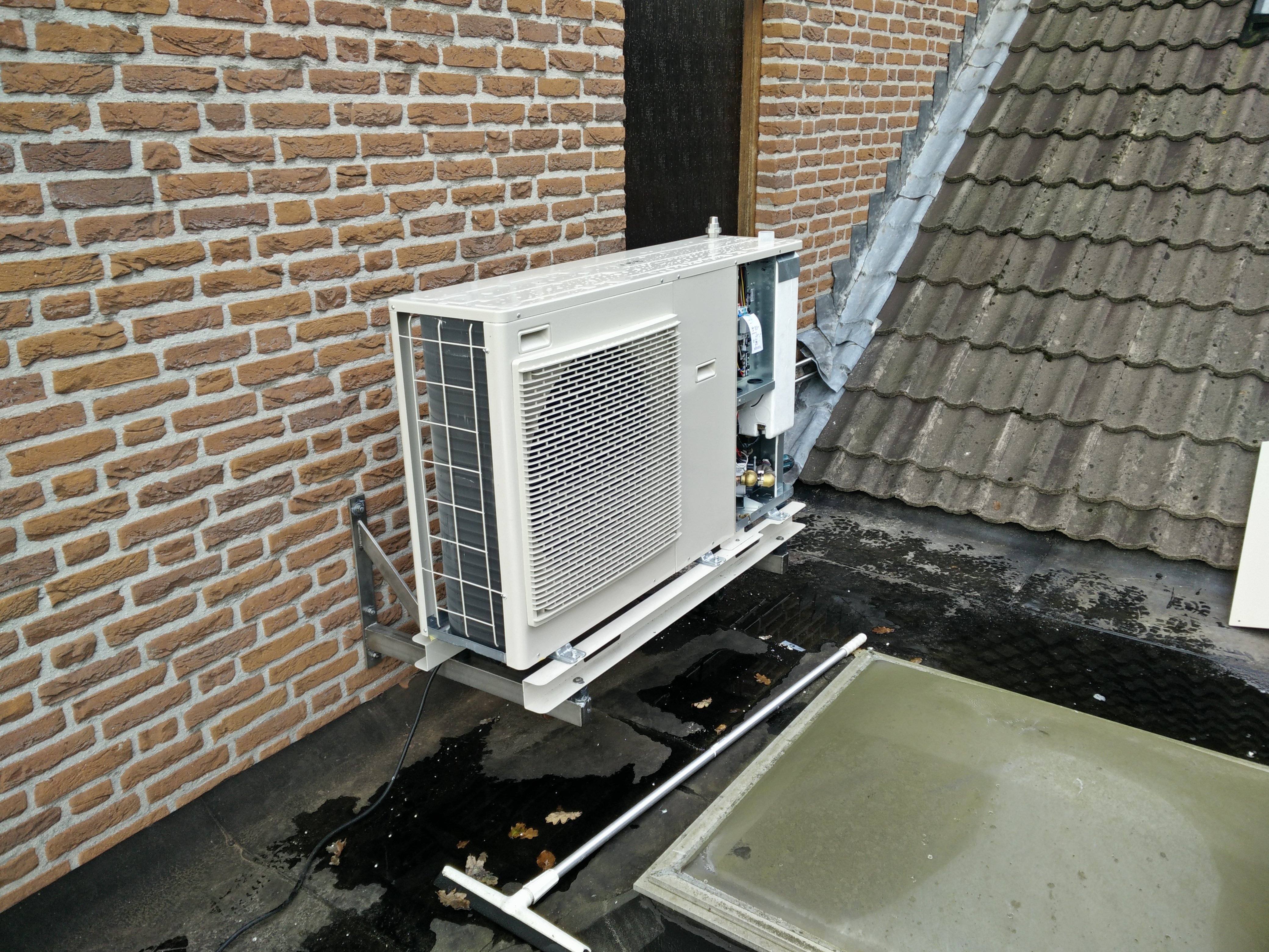

Ik zoek advies voor het verplaatsen van mijn warmtepomp ivm geluidsoverlast.
Sinds juli 2016 staat mijn Panasonic High performance KIT-WC07F3E5 op het platte dak van onze keuken maar bij hoge toeren (zoals de afgelopen dagen) hebben wij geluidsoverlast in huis (door trillingen en holle ruimte tussen plafond en dak). De buitenunit staat al op speciale poten en rubber matten maar dat helpt niet voldoende.
De installateur bied nu twee opties:
1. De pomp met muurbeugels aan de muur bevestigen
2. De pomp verplaatsen naar de grond (hiervoor moet de leiding zo'n 6 meter verlengd worden)
Heeft iemand ervaring met trilling/geluid als de warmtepomp aan de buitenmuur van het huis wordt bevestigd?

Volgens mij is dit al vaker besproken in dit topic, maar juist speciale poten en/of rubbermatten en/of trillingsdempers veroorzaken in sommige gevallen juist ongewenste resonanties/trillingen/geluiden.
Je moet zo'n apparaat zo star/vast mogelijk monteren aan iets "massiefs".
Ik denk dat een buitenmuur vrij massief en star is, dat gaat zo niet trillen naar mijn idee, maar ik heb er persoonlijk geen ervaring mee.

happening schreef op donderdag 19 januari 2017 @ 13:41:
Ja, hier goede ervaring met 2 installaties van een Panasonic die aan de muur hangt.
Afbeeldingslocatie: https://tweakers.net/ext/f/zBa9Hb5gJl2CUGIRYm5khmrm/medium.jpg
Afbeeldingslocatie: https://tweakers.net/ext/f/l4sPoMs60HI8dTRUp9X0wp23/medium.jpg
De rubbers heb ik besteld op http://www.zilenz.nl/. Je moet even google, dan kun je de catalogus vinden van de fabrikant van die rubbers. Daar kun je vinden wat geschikte rubbers zijn voor het gewicht van je WP.

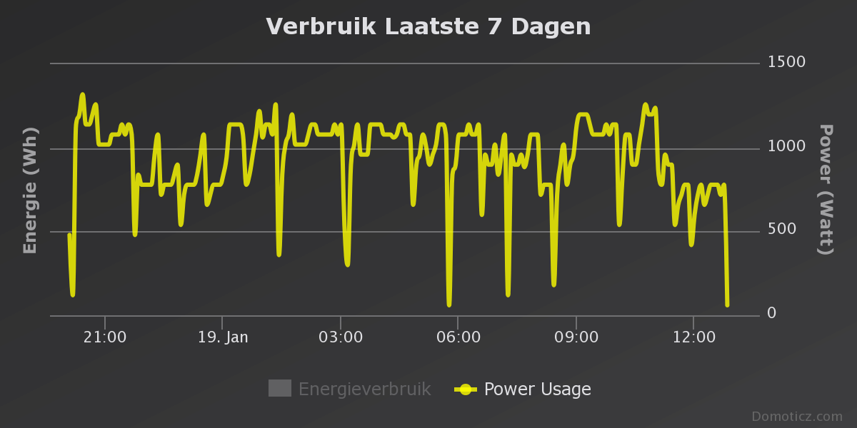

  • Maikie18
  • Laatst online: 23:03
mightym schreef op donderdag 19 januari 2017 @ 20:28:
Je zou bijna zeggen dat je warmtepomp dan aan de grenzen van zijn kunnen zit. Als hij de watertemperatuur niet meer kan verhogen (en volle bak draait), en je de gewenste temperatuur niet haalt, dan kom je volgens mij vermogen tekort..
Afbeeldingslocatie: https://i.imgur.com/4QMZNj4.png
WH-MDC09J + PAW-TD30C1E5-HI | 10.44 kWp O/W | Venus v3 - 5.12kWh V148 - CT003 V116 - BMS 112 - Modi:NOM
  • mightym
  • Laatst online: 20-08 07:50
Ja, dat ziet er aardig uit als volle bak toch? Met een paar defrosts tussendoor.
Dit was afgelopen nacht hier :
Afbeeldingslocatie: https://tweakers.net/ext/f/0GaohrbJGfNpcUoPBr82Pq97/full.png
Maximaal vermogen van de Ecodan ligt op 3kW.. dat vraagt hij als hij er water van 60 graden uit moet persen..
[ Voor 30% gewijzigd door mightym op 19-01-2017 20:41 ]

  • Domba
  • Laatst online: 00:45
Aardig voluit voor een 6kW.
Is het misschien niet zo simpel dat die 4 meter radiator in de garage, uit een eerdere posting, op vorstbescherming staat en onder nul, zoveel bypass geeft omdat de doorstroombeperking hemeier 436x vol open staat?
Heb je iets aan notification mogeijkheid voor temperatuur (garage-radiator) om die hemeier 436x wat meer dicht te zetten?
  • reneeke1970
  • Laatst online: 23:23
Hij zit aardig aan de max inderdaad, probeer eens harder te pompen, ik haal geen delta van 5, meestal 3/4 graden.
Één tandje hoger en ik heb maar 1/2 graden

  • Maikie18
reneeke1970 schreef op donderdag 19 januari 2017 @ 20:47:
Tot 0 graden heb ik ook een delta van 3

  • Maikie18
Domba schreef op donderdag 19 januari 2017 @ 20:47:
Voluit ja en nee lijkt me, vraag me af waarom hij regelmatig 1000watt gebruikt en niet continue voluit gaat.
De radiator in de garage is een oude radiator met een normale kraan die nu voor 90% dicht staat.Deze radiator zit wel net voor de retour. Zal hem vannacht eens proberen dicht te zetten
[ Voor 16% gewijzigd door Maikie18 op 19-01-2017 20:56 ]
  • mightym
Maikie18 schreef op donderdag 19 januari 2017 @ 20:54:
Dat is iedere keer na zo'n piek na het defrosten. Dat zal wel iets te maken hebben met de dynamiek van het systeem. Kun je op een panasonic nog iets instellen aan de periodetijd van de regellus? (beetje langer zetten)
32 kWp PV + 80 kWh ESS+ 7.5 kW Mitsubishi Ecodan

  • Domba
Heb ik zo geen verklaring voor die dip na een defrost, jouw prodiel heb ik zo nog niet gezien bij mij
Ik heb een iets complexere sturing voor mijn radiatoren, HT-buffer die door hout-CV-kachel wordt gevoed en ben nog aan het experimenteren met warmte vraag door varaibele boosterfans onder de radiatoren als ook warmte injectie, s'nacht 0-7 uur zijn boosterfan's niet actief, maar nog wel warmteinjectie vanuit de HT-buffer
Tussen 6 en 9 is enige stukje zonder sturing aan afgifte kant, we hadden van middag zoveel zon dat WP zelfs uitging
Afbeeldingslocatie: http://greenwatts.nl/Pictures/WP2-1.png
Als je een elektrisch kacheltje met thermostaat zou je die erbij kunnen zetten in de garage, weet je zeker of het samenvalt
  • Maikie18
Heb hem net dicht gezet toen de sensor op de leiding in de garage op 30.2 stond, hond uitgelaten en toen ik terug kwam stond hij al op 32.1. Aanvoer temperatuur liep ook meteen op.
Ik denk dat die radiator toch de boosdoener is
  • mightym
Maikie18 schreef op donderdag 19 januari 2017 @ 21:20:
Ben benieuwd

  • Knowbody
  • Laatst online: 18-09 22:04
Juist op die plek moet je een thermostaatknop op de radiator monteren. Kopen en erop draaien. Klaar.
Wat ook een pre is is dat ding knijpen. Liefst via de aanvoer en als dat niet kan via voetventiel.
Ik stop ermee.
