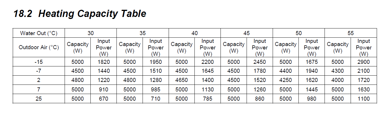

crazyharrie schreef op woensdag 11 januari 2017 @ 21:53:
De specificatie's van wp's waarbij de bijhorende T wordt vermeld is altijd compressor gericht.
Een wel of niet aanwezig bij verwarming element wordt NIET meegerekend.
Als je een 5KW pomp hebt bij +10C, en deze bij -10C 3,75KW levert, gaat het dus over compressorvermogen.
Het is dus zaak dat die minimale capaciteit overeenkomt met wat de woning verliest bij die T, en liefst een beetje meer.
Juist, daar was ik naar op zoek.
Bedankt

jaari schreef op woensdag 11 januari 2017 @ 19:29:
Vraagje over mijn Panasonic MDC05F3E5.
De specificatie uit de folder geeft bij de temperaturen +7, +2 en -7 een vermogen van resp 5.0 4.7 en 4.5 kW.
Ik ben er altijd van uit gegaan dat de WP voor het bereiken van dit vermogen op een gegeven moment de ingebouwde 3 kW heater bijschakelt. Maar ik krijg het idee dat er steeds meer vermogen van de compressor wordt vrijgegeven bij lagere temperaturen en dat voor die 4.5 kW bij -7 graden de heater niet nodig is. En ik dus eigenlijk 7.5 kw beschikbaar heb (met ongetwijfeld een zeer lage COP).
Kan iemand daar iets over zeggen?
Volgens mij werkt dat niet: de door de WP produceerbare warmte is steeds beperkter naarmate het kouder wordt. Bij uitgeschakelde heater zul je bij -15 veel minder dan 4,5kW over hebben. Dan is met de 3kW heater erbij de Pana nog in staat er 5kW van te maken (ik meen uit mijn hoofd alleen bij lagere watertemp.), maar als je naar de verbruikcijfers kijkt betekent dat niet dat er constant 3kW wordt bijgeschakeld, maar veel minder. Gezien het omslagpunt in de grafiek bij -7 denk ik dat op dat punt inderdaad de heater wordt bijgeschakeld. Maar je kunt volgens mij niet de heater eerder zelf laten bijschakelen voor meer vermogen (of eigenlijk hogere wtaretemp.) en er dus 7kW of zo van maken. Zoals al opgemerkt kun je op afstand de heater aan/uitschakelen, maar ik meen dat er ook situaties zijn waarin de PANA dat overruled (anti-vries schakeling). In de service manual staat aardig wat info.

  • crazyharrie
  • Laatst online: 02-11-2023
crazyharrie
9370WP op O-Z-W Ecodan 7,5Kw
Verwijderd schreef op donderdag 12 januari 2017 @ 10:26:
Waarom willen 'we' dat eigenlijk niet ? Ik heb IR-foto's van radiatoren gemaakt waarbij het bovenste deel wel 10C hoger is dan de onderkant. Als de doorstroming hoger zou zijn zou de temp gelijkmatiger zijn en zou de Ta lager kunnen. Of zie ik wat over het hoofd ?
Zo werkt dat niet bij lage T, radiatoren staan dan minder warmte af.
Tabellen ervan vind je oa bij jaga.
Je wilt dus ook minder flow om het water toch de kans te geven zijn werk te doen.
Maak maar een IR filmpje van een radiator met aanvoer van 32C en dan van 15 minuten oid.

Op mijn vraag of de 5kW bij lage temperaturen van mijn Panasonic MDC05F3E5 nu in- of exclusief de interne heater is, krijg ik verschillende meningen:
en:
joostmaas schreef op donderdag 12 januari 2017 @ 10:21:
De hint van joostmaas naar het service manual opgevolgd en daar vond ik de volgende tabel:
Afbeeldingslocatie: https://tweakers.net/ext/f/F0NY0tCLdW6YwERdGYgfOCiS/thumb.png
In de tabel wordt niet gerept over een backup heater. Maar in de specificaties (tabel 2.1) staat als "maximum input power for mono bloc unit" 4.26 kW. De unit is inclusief de 3 kW heater dus de maximum input van de compressor is 1.26 kW.
De tabel gaat zonder opmerkingen tot 2900W input power, dus dat moet wel inclusief de heater zijn.
Maar ik vind het vreemd dat het nergens expliciet vermeld staat.
zonnepit ; L/W WP Pana MDC05F3E5
  • crazyharrie
crazyharrie
jaari schreef op donderdag 12 januari 2017 @ 18:39:
en:
Ik zie idd dat met -7C en -15C er gelijke resultaten worden vermeld bij Pana. Dit moet idd wel de externe heater zijn.
Bij Mitsu worden deze gegevens vanaf de compressor weergegeven, waarschijnlijk doordat er verschillende binnenunits met en zonder heaters ( en in verschillende W ) te koop zijn.

  • reneeke1970
  • Laatst online: 18:48
en:
Het is zoals domba zegt zonder heater, tabel is alleen compressor. Onder -7 geeft software extra vermogen vrij. De 6 kW is een begrensde 9 kW, dus het is niet zo moeilijk extra vermogen te geven. Hoe het bij de 5 kW geregeld is weet ik niet want dat is een buitenbeentje met zijn verouderde compressor

  • Domba
  • Laatst online: 23:34
reneeke1970 schreef op donderdag 12 januari 2017 @ 19:48:
In de 5kW zit ook een grotere compressor die in principe tot 120Hz zou kunnen van ca 3,2kW die software matig wordt terug geregeld en het driverboard zou "van horen zeggen" niet verder dan 80-90Hz kunnen
Modelen die een panasonic circulatie pomp hebben, heeft de toets "force" een andere functie dan bij de oudere modelen.
Bij nwe is het een functie voor ontluchten, bij de oudere was dat de mogelijkheid om de back-up verwarming in te schakelen die je ook kon opnemen in het timer programma
  • joostmaas
  • Registratie: Mei 2014
Hoe het zit met de 6/9kW weet ik niet. Ik dacht ook dat de vraag om de 5kW ging. Kan me vergissen. Compressor van de 5kW is volgens service manual max. 1920W, dus het is volgens mij voor de 5kW wel degelijk zoals ik het eerder beschreef. Maar het ging er vooral om of er extra vermogen door inzet van de heater mogelijk is en dat is niet het geval (zou je de firmware voor moeten wijzigen).
edit: nuance: het max. beschikbare warmtevermogen wordt niet groter
[ Voor 4% gewijzigd door joostmaas op 12-01-2017 21:28 ]

reneeke1970 schreef op donderdag 12 januari 2017 @ 21:24:
Bij de 6 kW kan ik instellen vanaf welke buiten temperatuur het 3 kW element erbij ingeschakeld word.
Dat is ook het moment dat hij 6000 watt trekt(totaal ), daarom 4 mm2 noodzakelijk
Als die 6kW over 3kW+3kW is verdeeld is 4mm2 niet strikt noodzakelijk (maar als je nieuwe kabel legt altijd doen), wel echt noodzakelijk als je ook de base-pan heater en/off sww heater aansluit.
Die instelling bij welke temp. heater wordt ingezet zit ook in de 5kW.
Bij de 5kw staat in de service manual:"the backup heater provides extra heat at low outdoor temperature. Met een time-diagram wanneer deze wordt ingeschakeld.
Dit zijn de exacte werkcondities voor de heater:

johnsmith schreef op donderdag 12 januari 2017 @ 21:44:
Bij mij draait de Pana 5 KW ondertussen ook, en zag dat ook tijdens een "defrost" de 3KW heater ingeschakeld wordt, en dat er dan bijna 6000 watt verbruikt wordt.
Je kunt de heater natuurlijk uitschakelen bij de automaat maar dan duurt de defrost weer iets langer.
Heb nog wel een klein probleempje, tijdens een defrost zie ik dat de water druk oploopt tot ongeveer 3 bar (normaal 1.5-2 bar) en dat er dan soms water uit het slangetje aan de zijkant (onder de overdrukbeveiliging komt). Waarom de druk zo hoog op moet lopen is me niet duidelijk.
En dat betekent toch dat ik wat cv water verlies denk ik. Heb in 2 weken al een paar x iets water moeten toevoegen.
Verder werkt het prima, binnen hoor je vrijwel niets van de pomp en zelfs nachtverlaging (= WP uit) werkt goed. Als het moet wordt de kamer 1 graad per uur warmer bij ongeveer 38 graden aanvoer. Op dat moment een verbruik van ongeveer 1KW
Druk loopt op als je een panasonic circulatie pomp hebt omdat pomp even naar max pomp vermogen gaat tijdens defrost en dan loopt de druk op door leidingweerstand .
De panasonic pompen in mijn 6kW's gaan naar 25ltr/min tijdens defrost, voor 5kW moet je even iemand vragen met een warmtemeter.
