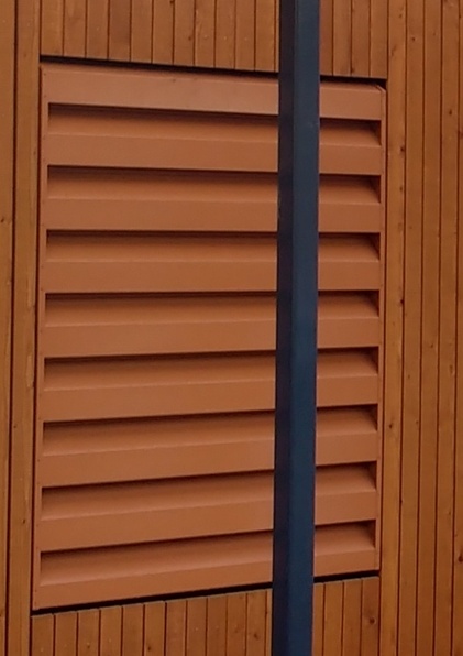

helloitsme schreef op donderdag 5 januari 2017 @ 23:06:
buiten (de paal staat overigens niet direct voor de lucht in/uitlaat, dat lijkt maar zo)
iedereen alvast bedankt voor het meedenken!
Is het mogelijk achter wat type nummer van rooster is te komen?
Buiten dat die veel verder naar buiten geplaatst zou moeten worden zodat rond om aan de zijkanten lucht aangezogen kan worden om mixen te voorkomen met uitstroomlucht.
Ziet er namelijk uit als een rooster van een akoestisch rooster/koelissengeluiddemper, de tegendruk gaat bij die roosters fors omhoog bij luchtstromen >2m/s en geluiddempende werking is er dan ook nauwelijks meer en gaat de nis functioneren als een klankkast

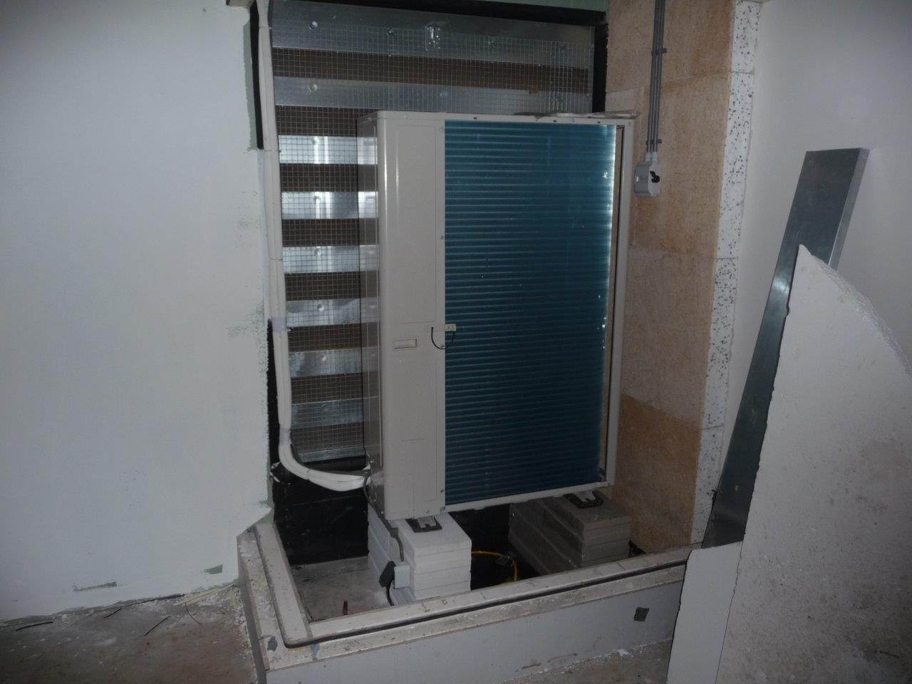

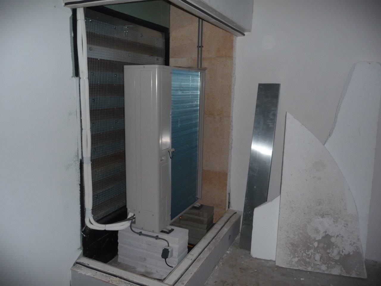

Vindt niemand de wcd links onder de Daikin op de blokken vreemd?
De luchtweerstand moet gigantisch zijn, de helft van wat je normaal hebt is open en dan buigt het ook nog af.
De verticale scheiders doen maar weinig als de lucht vervolgens afbuigt.
Aanzuigen van buitenlucht gebeurt denk nauwelijks :/
Misschien is het een WCD voor een pompje om het condenswater/defrost weg te pompen.
Die buitenunit ziet eruit als een >9kW eerder 12kW of meer en ruim >3000m3/uur aan lucht nodig
Mijn beide 6kW's doen samen 5800m3/uur op volvermogen.

Er ligt wel iets onder wat op een slang lijkt,voor zover ik kan zien is het een gesloten bak.
Tja, de epc zal wel gehaald zijn en de bouwer betaalt de stroom niet :F

helloitsme schreef op donderdag 5 januari 2017 @ 22:41:
niet goed zichtbaar op de foto's, maar volgens mij zit er een soort kader om de ventilator aan de voorkant tot het rooster om zo de luchtstromen te scheiden lucht in het midden er uit en langs de zijkanten - achterkant er in? (of andersom?)
de unit is nu dus geheel afgesloten aan de binnenkant, met zware geluidsremmende panelen die op het muurtje staan wat je ziet
Antwoorden op enkele vragen die ik langs zag komen:
verbruik is als het koud is inderdaad 5000-1000 watt als hij aanstaat ik kan niet de daikin los meten, maar heb een grafiek toegevoegd vanuit een tool die ik op m'n slimme meter heb aangesloten. behalve de tv, koelkast en lampen staat er niks aan in huis
backup kan ik niet direct zien geloof ik, maar ik kan de ventilator horen, dus ik ga er vanuit dat de backup dan niet draait
hij draait op dit moment niet, dus watertemperaturen kan ik niet goed aflezen geloof ik. Zal ze toevoegen als ik het wel kan
aanvullend: op het dak staat ook een 'schoorsteentje' -> wellicht een (extra) luchtinlaat?
Dit gaat je zeker een kapotte compressor opleveren, zeker gezien het energieverbruik.
Hij staat volop te stampen, zonder dat hij echt presteert.
En het erge is dat je geen garantie van Daikin krijgt, ivm foute plaatsing van buitendeel.
Hij kan haast niet anders dan in zijn eigen lucht staan te draaien.....
Stuur voor de gein maar eens een foto naar Daikin, met de vraag of dit mag...
Wie heeft dit zo bedacht, jij, zo'n dwaas van een architect, of de aannemer zelf?
Edit: waar is die WCD van op de foto?
Zou zsm de aannemer en installateur erbij halen en het aankaarten. Als er straks schade ontstaat geeft niemand meer thuis. Probeer een onafhankelijk iemand te laten oordelen over de huidige opstelling, dan sta je sterker als "leek"

Ik heb mijn twijfels of kortsluiting de oorzaak is. Een WP is geen koelmachine. Zolang er voldoende lucht over de machine gaat en er een dT tussen aanzuig en afblaas zijde vand de WP is werkt hij. Bij kortsluiting zal de luchttemperatuur steeds verder dalen tot de machine er geen warmte meer uit kan halen. Zolang de aanzuigluchttemp onder de 30 graden is zal de machine ook nog voldoende werken om de condensor van het koelmiddel te laten werken. In tegenstelling van koelmachines kunje WP,s ook in een afgesloten ruimte plaatsen zolang de omgeving temperatuur niet daalt. Een WP in een parkeergarage is ideaal.
je COP en het Vermogen word wel significant minder als de temperatuur over je WP veel lager is dan de buiten temperatuur.
Als je de buiten unit in een afgelopen ruimte plaatst krijg je wel gratis een erg grote inloop vriezer :+ 8) :9

Klopt, maar dat is dus bij Helloitsme niet het geval.

In het geval van Helloitsme kan het alleen maar betekenen dat het een geval van kortsluiting is. Waarschijnlijk dacht de aannemer of installateur dat het pijpje op het dak toereikend zou zijn als luchttoevoer voor de WP en dat de WP niet lucht ging aanzuigen via de afblaas naar buiten.
Hierbij geld nog altijd dat lucht de weg van de minste weerstand zoekt en zich dan niet zo laat leiden. Als ze wel zoiets beoogd hadden dan had er een ruim bemeten aanzuigkanaal op de WP aangesloten moeten worden of een "gecombineerde" lucht aanzuig en afblaasrooster met schotten om kortsluiting te voorkomen.
Geklungel van de bovenste plank dit.
Zucht, ik vindt het knap hoe ze dit kunnen verzinnen.
Hier bakt hij in zijn eigen lucht.
Ik weet niet hoeveel luchtcapaciteit de buitenunit nodig heeft, maar al zou dit 1000m3/h zijn dan draait hij in zijn sop.
Ook het rooster houd veel te veel tegen door de lamellen van het rooster.
Je kan de ruimtes berekenen tussen de lamellen die open zijn (het netto open oppervlakte) en dan kijken hoeveel je unit aan luchtverplaatsing nodig heeft.
Ik vermoed dat je rooster onvoldoende groot is voor alleen de uitblaas, laat staan dat er voldoende openingen zijn om de lucht erin te laten.
Ik zou het rooster weghalen, 2x spirobuis op de uitblaaskant en dan iets van kippengaas i.p.v. je rooster.
Hierbij haal je een hoop luchtweerstand weg en misschien dat je voldoende luchttoevoer krijgt.
Maar dat zal geen geluid dempen of mooi eruit zien... Maar dat geeft de grote kans dat het enigszins gaat werken zonder teveel te slopen of te herinstalleren.

Ik heb vanochtend nog even gekeken: er staan 2 ' schoorstenen' op het platte dak boven de daikin waarvan ik nu het vermoeden heb dat daar de luchtinlaat door heen gaat (geheel of gedeeltelijk). Ik kan zo niet goed zijn wat de diameter van die buizen zijn
In dat geval zou de lucht inlaat dus van boven komen en de uitlaat aan de voorzijde door het rooster.
Vraag is dan natuurlijk of de inlaat en uitlaat groot genoeg zijn voor een behoorlijk zwaar apparaat als de daikin.
Als het zo gebouwd is dan zou het denk ik geen probleem moeten opleveren qua vermengen van uitgaande en inkomende lucht.
  • Rhaelak
  • Laatst online: 18-08-2023
helloitsme schreef op vrijdag 6 januari 2017 @ 10:47:
Indien de inlaat en uitlaat groot genoeg gedimensioneerd zouden zijn dat ging het wel werken, maar je inlaat en uitlaat zouden dan veel en veel groter zijn.
Het zal wel zo bedacht zijn, maar het werkt dus niet zo in de praktijk bij jou. Ik werk zelf al bijna 20 jaar in de klimaattechniek en dit soort vergelijkbare gevallen komen we nog steeds tegen.
Je WP zuigt zo ongeveer 2000 m3/h aan (of nog meer, even je unit opzoeken). Ondanks dat ik de afmetingen niet weet van je inlaat en uitlaat kan ik je wel meegeven dat die luchthoeveelheid daar niet door heen komt.
Die buitenunit dient die lucht dus vrijaanzuigend aan te kunnen zuigen, met weinig of geen weerstand. En dat is nou juist precies wat bij jouw en je buren aan de hand is.
Wat in zulke gevallen ook de boel nog wel eens inzichtelijk maakt is een rookproef laten uitvoeren, je ziet dan goed waar de lucht zich heen verplaatst.
Ik zou beginnen met informeren bij Daikin wat de installatievoorwaarden van de buitenunit zijn, plaatsing e.d. Veel info is op internet te vinden op hun site.
En vervolgens gaan inventariseren bij hoeveel buren dit probleem speelt en gezamenlijk bij de aannemer aankloppen.
Laat je niet afschepen met opmerkingen over bouwvocht in je huis, want als je RV 30% is dan heb je bar weinig vocht nog in je huis.

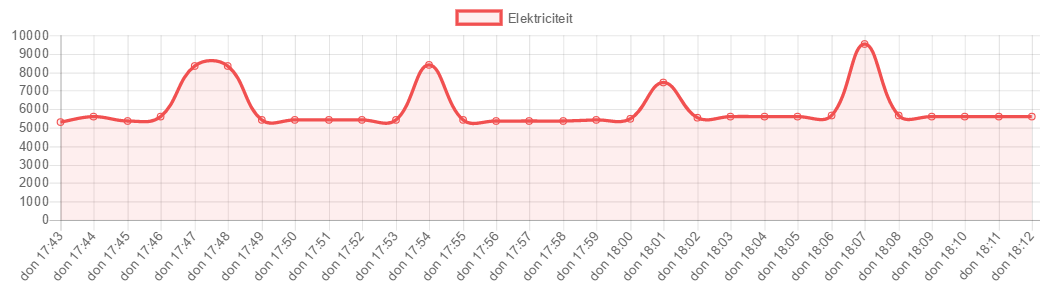

Dit is mooi weer voor een iets overbemeten warmtepomp :) loopt als een "sonnetje"
Afbeeldingslocatie: https://static.afbeeldinguploaden.nl/1701/209099/hWAOPWfw.png
Heerlijk binnen, hoge WAF :9

Rol-Co schreef op vrijdag 6 januari 2017 @ 17:27:
Ik zie geen defrosts; vooral na 0.00 uur

Ik wil de buitenunit van de warmtepomp laten plaatsen aan de schoorsteen tussen onze twee daken. Dus zadeldak links, schoorsteen, zadeldak rechts. Overigens is het rechterdak korter, de zakgoot is rond de 5-6 meter. De binnenunit komt dan op de zolder van het linker dak. Zien jullie hier problemen met de lucht aan/afvoer en nadelen voor de mogelijke COP? Zijn er richtlijnen te vinden voor de locatie van de buitenunit?
Niemand?
  • Wodan89
  • Laatst online: 21:55
wat voor een unit wil je plaatsen ? heb je misschien wat foto,s ter verduidelijking?
38kw pv, 64kwh ev, 77kwh ev, 16kw ,12kw lg wp R290.Gasloos sinds 2018

Tomexergie schreef op vrijdag 6 januari 2017 @ 18:56:
In de nacht wel iets van 2 gehad hoor, maar staan niet in het plaatje.
http://pvoutput.org/intraday.jsp?id=12038&sid=48485
