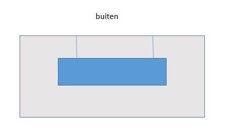

  • helloitsme
  • Laatst online: 12:10
Beste heren (en dames?)
Wij (en de rest van de straat) hebben in onze nieuwbouw woning een Daikin warmtepomp
Nu hebben we best een aantal problemen met deze apparaten, met name geluidsoverlast (komt o.a. door de nog al bijzondere installatie waarbij het buitendeel in een geluidsgeisoleerde kast in de berging staat, met een opening naar buiten)
en het naar ons gevoel hoge verbruik.
Ik hoop dat iemand met verstand hiervan (er zijn er hier nogal wat als ik het zo lees :- ) ) ons op weg kan helpen / eventueel een bedrijf kan adviseren dat ons kan helpen/adviseren
Details
Daikin altherma EHVX16S26CB9W en ERLQ014CW1
Als het goed is, is het deze:
http://www.daikin.nl/products/index.jsp?singleprv=EHVX-CB#specs
De woning is nieuw en goed geïsoleerd
Circa 180m2 oppervlakte.
Vloerverwarming
Wij verwarmen de BGG (circa 90m2) en 2e verdieping (circa 40m2), slaapkamers op de 1e staan op 17 graden ingesteld, maar verwarming gaat eigenlijk nooit aan
temperatuur op 20,5 (vast, geen nachtverlaging)
Warm water via tank in de Daikin installatie. Warm water voor douchen etc wordt op 48 graden gehouden.
In december was ons totale verbruik meer dan 1300 kWh en daar schrok ik toch wel van, mede gezien het feit dat het nog niet eens een enorm koude maand was. Op wat koudere dagen, zoals afgelopen donderdag 29 dec toen het de hele dag licht vroor: verbruik meer dan 100 kWh.
(dit is incl tv kijken, wassen etc maar wat dat betreft hebben we geen bijzondere apparaten)
Navragen bij de installateur heeft tot op heden niet echt iets opgeleverd. Hoge verbruik zou mede door bouwvocht komen volgens hen
Graag dus jullie advies wat we hier aan zouden kunnen doen! Alvast bedankt!

helloitsme schreef op donderdag 5 januari 2017 @ 22:02:
Details
Vloerverwarming
hoe nieuw is de woning, is deze al "drooggestookt"?
een aantal pagina's terug was er ook iemand met een enorm dagverbruik in een nieuwe woning...
  • Proton_
  • Laatst online: 11-09 19:38
Proton_
Team Welles
Tomexergie schreef op maandag 2 januari 2017 @ 00:54:
Inderdaad heeft mijn geavanceerde Multical 302 maar 78 kWh koel energie gemeten op de 7000 kWh totaal dus maar 1%.
78 kWh gekoeld voor defrosts, dus ook 78 kWh 'voor niets' verwarmd.
De schade van defrosts is dubbel.
Maar 2% is te overzien :)
  • helloitsme
BarryH schreef op donderdag 5 januari 2017 @ 22:05:
dank je voor je reactie!
De verwarming staat nu 1 jaar aan, wij wonen er sinds april. Ik weet niet of het wat zegt, maar onze huis tuin en keuken temperatuurmeter geeft een vocht % van rond de 30 aan.
  • Bram-Bos
  • Registratie: December 2015
  • Laatst online: 04-10 20:31
Details
Vloerverwarming
Dat klinkt inderdaad als heel veel.
- Kunnen jullie het exacte verbruik van de wp zelf nagaan (eventueel met een energiemeter tussen de stekker en het stopcontact)?
- Heeft de daikin in kwestie een interne warmtemeter? Zo ja, wat is het geleverde vermogen per dag bij welke T-buiten?
- En inderdaad: hoe nieuw is de woning? Is de RV ook heel hoog in de woning?
Wand-temperatie in een A+++-monument uit 1865 met een Pana Mono. Gasloos sinds juli 2017. De afsluitboete bestaat niet

helloitsme schreef op donderdag 5 januari 2017 @ 22:08:
Aanvoer en retour temperatuur van het cv water ben ik heel benieuwd naar, en ook foto's van hoe het buitendeel zijn lucht binnen krijgt en kwijt kan.
Jammer dat je nog niet exact het wp verbruik kan meten, maar dat zou ik wel zsm doen.
@Loesje: Wie niet in (vandebron) zonne energie gelooft, moet er maar eens in gaan liggen. http://www.pvoutput.org/list.jsp?id=19198&sid=17057
Heb je ook een paar foto's van hoe de WP dan in de schuur opgesteld staat ? Lijkt alsof deze zijn eigen koude grotendeels aanzuigt, een nieuwbouwhuis zou amper verwarming nodig hebben dus ergens gaat iets vreselijk mis.
  • helloitsme
koevlaas2 schreef op donderdag 5 januari 2017 @ 22:14:
ga even kijken of ik een foto kan vinden
Daar vroeg ik idd ook al om, vooral omdat meerdere bewoners er last van hebben kan het een structurele fout zijn.

  • helloitsme
Afbeeldingslocatie: https://tweakers.net/ext/f/hBmyQkhOdAE3WKB1eRai7kxC/full.jpg
Afbeeldingslocatie: https://tweakers.net/ext/f/IF8O9k1G3SKKGCYZ6GWigqar/full.jpg
Afbeeldingslocatie: https://tweakers.net/ext/f/Xa6flT9TkiJ6YrBPdhF57Ogo/full.png
niet goed zichtbaar op de foto's, maar volgens mij zit er een soort kader om de ventilator aan de voorkant tot het rooster om zo de luchtstromen te scheiden lucht in het midden er uit en langs de zijkanten - achterkant er in? (of andersom?)
de unit is nu dus geheel afgesloten aan de binnenkant, met zware geluidsremmende panelen die op het muurtje staan wat je ziet
Antwoorden op enkele vragen die ik langs zag komen:
verbruik is als het koud is inderdaad 5000-1000 watt als hij aanstaat ik kan niet de daikin los meten, maar heb een grafiek toegevoegd vanuit een tool die ik op m'n slimme meter heb aangesloten. behalve de tv, koelkast en lampen staat er niks aan in huis
backup kan ik niet direct zien geloof ik, maar ik kan de ventilator horen, dus ik ga er vanuit dat de backup dan niet draait
hij draait op dit moment niet, dus watertemperaturen kan ik niet goed aflezen geloof ik. Zal ze toevoegen als ik het wel kan
aanvullend: op het dak staat ook een 'schoorsteentje' -> wellicht een (extra) luchtinlaat?
[ Voor 3% gewijzigd door helloitsme op 05-01-2017 22:50 ]

Ik denk dat ik het probleem zie, waar komen die enorme hoeveelheden aanvoerlucht vandaan die nodig zijn?
Wat ik zie is dat alle lucht via de voorzijde moet binnenkomen en ook uitgeblazen wordt. Een mix dus.
Dat zou verklaren waarom er zo een hoeveelheid KWh wordt verbruikt, valse lucht!

  • Laatst online: 14-10 19:59
helloitsme schreef op donderdag 5 januari 2017 @ 22:51:
binnenunit staat een paar meter verderop. inschatting is dat de leidingen 5m-10m zijn
Dan vast wat CrazyHarrie zegt, klinkt heel aannemelijk.
Kan je de WP meer background lucht geven en dan testen ?

dus ff wat houtschermen oid er om heen hangen/plaatsen
Is er nog een andere ingang voor lucht aanvoer?
Bij de gamma of Karwei oid een paar platen op mat laten zagen en de luchtstromen scheiden.
en een deur of een paar ramen openzetten.

Dat maakt nog wel uit 5 of 10 mtr, maar er zit genoeg R410 in dat apparaat om aan te sluiten zinder bijvullen.
Ik wil graag foto's van de voorzijde, de in en uitblaas openingen zien.
Ik blijf namelijk bij mijn eerste mening dat de lucht wordt gemixed, daar zit geen energie ( warmte) meer in.
Je moet eigenlijk meten met welke T de lucht de lamellen aan de achterzijde aangezogen wordt t.o.v de buiten T.

  • helloitsme
koevlaas2 schreef op donderdag 5 januari 2017 @ 22:52:
background lucht?
optie zou zjjn om een paneel weg te halen, maar dan gaat hij lucht uit het huis wegzuigen + er is dan een open verbinding naar buiten in de berging, ook niet handig in de winter :-(
maar wellicht als test een optie?

Heb hier met betrekking tot de plaatsing met de installateur er over gehad wat het beste is. Die heeft de ervaring als je een warmtepomp op een balkon zet, het verbruik omhoog schiet en het rendement naar beneden.
Dus een buitenruimte die aan 1 zijde volledig open is en met de overige zijden aan een muur, heeft hij slechte ervaringen mee. De kou blijft dan veel meer hangen en de WP neemt als het ware de uitgestoten koude lucht weer in om op te warmen.
In jou situatie is dit het eerste wat mij op viel: de WP heeft weinig verse luchtstroom. Ik zou de installateur eens even aanspreken waarom het zo opgesteld staat. Gebruikelijk is het in ieder geval niet, en daar zijn redenen voor.

  • koevlaas2
helloitsme schreef op donderdag 5 januari 2017 @ 22:55:
background lucht?
Je huislucht gebruiken voor je WP is inderdaad niet verstandig, zo'n WP zuigt wel zo'n 500 m3 lucht per uur aan dacht ik.
Kan je met wat resthout een schot (tijdelijk) plaatsen om de uitgaande en inkomende lucht beter te scheiden ? Aan de buitenzijde.

wellicht niet geheel duidelijk, maar volgens mij hebben ze uit en ingaande lucht wel (wat) gescheiden: op de voorkant van de unit zit volgens mij een koof die doorloopt tot het rooster. vraag is natuurlijk of dat genoeg is
schetsje (van boven gezien)
Afbeeldingslocatie: https://tweakers.net/ext/f/GvLzJWu4rKu2Lw2hiFau76vT/full.jpg

helloitsme schreef op donderdag 5 januari 2017 @ 23:15:
Als ik het goed begrijp gaat de aanvoer dus via het rooster de berging in, om dan via de wp weer naar buiten te worden geblazen tussen die koof door.
Kun je de temperatuur in die berging meten? Als die significant lager is dan de buitentemperatuur weet je ook meer, dan is er onvoldoende verversing van de aanvoerlucht die de wp aantrekt en lekt er afvoerlucht naar de berging.

  • helloitsme
Bram-Bos schreef op donderdag 5 januari 2017 @ 23:18:
temperatuur in de berging is hoog, maar er ligt ook vloerverwarming en de buitenunit staat goed afgescheiden van de rest van de berging
ik weet het niet 100% zeker maar voor zover ik weet gaat de luchtstroom als volgt
in: zijkanten van het rooster en dan achterdoor de unit in + wellicht ook vanaf boven nog een schoorsteentje voor extra lucht?
uit: door het midden/koof en dan door het rooster naar buiten
Afbeeldingslocatie: https://tweakers.net/ext/f/47cfaE11SbNoJaUTcF97tAe5/full.jpg
(met rooster in de tekening)
[ Voor 5% gewijzigd door helloitsme op 05-01-2017 23:28 ]

helloitsme schreef op donderdag 5 januari 2017 @ 23:23:
heb je nog wat meer buitenfoto's? want nu lijkt het er op dat er alleen 1 rooster met openingen voor de WP is, dat deels hoger is dan de WP zelf.
EN dat rooster is maar voor 50% open (rest is alu stroken).
Als ik even veronderstel dat de berging (mét vloerverwarming) inderdaad thermisch nauwelijks in wisselwerking is met het kastje waar die wp in staat, dan zal er waarschijnlijk aan de buitenzijde lucht gemixt worden vóór het rooster. Lijkt me erg lastig om die luchtstromen gescheiden te houden voor het rooster. Je blaast koude lucht naar buiten, en zuigt die koude lucht net zo hard weer naar binnen.

Bram-Bos schreef op donderdag 5 januari 2017 @ 23:34:
klink logisch.
Tips om dit op te lossen?
simpele gedachten van mij
lucht aanvoer moet dan dus ergens anders vandaan komen (dak?), of de unit naar buiten... beide hebben nogal bouwtechnische (en cosmetische) gevolgen, dus bij voorkeur ook andere ideeen
iemand een tip t.a.v. een goed / gespecialiseerd installatie bureau die hier eens naar zou kunnen kijken?
(lokatie: in de buurt van utrecht)
[ Voor 8% gewijzigd door helloitsme op 05-01-2017 23:46 ]
