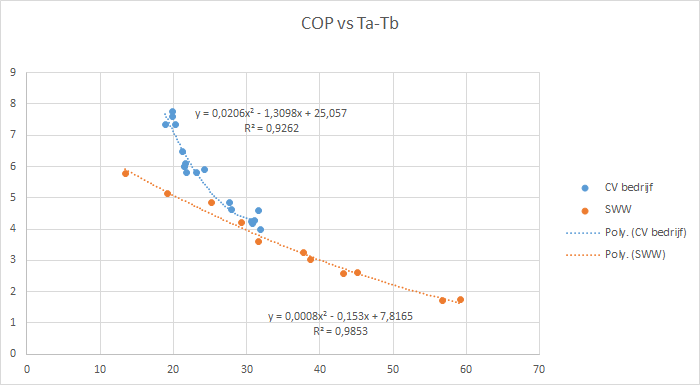

Ik heb de gegevens voor CV en SWW even uit elkaar getrokken en dat geeft een ander beeld:
Afbeeldingslocatie: https://tweakers.net/ext/f/95lIhQGlRv6kXErC8XEWwWDl/full.png
De oranje lijn (SWW) is onder vollast condities, de blauwe lijn (CV) onder deellast. Vermoedelijk loopt de blauwe lijn bij hogere temperaturen vanzelf over in de oranje lijn, want ik zie die warmtepomp nooit zo'n groot temperatuurverschil maken met een klein vermogen.
Met de temperaturen die hier in het CV systeem voorkomen (maximaal 29 graden) is het mij nog niet gelukt om meetwaarden te vinden waarbij ta-tb>32..
Als ik dit zo mag doortrekken, dan kom ik bij een buitentemperatuur van -10 graden nog op een COP van 3 uit..
Wie weet krijgen we nog de kans om dit te loggen dit jaar ;)

mightym schreef op donderdag 5 januari 2017 @ 07:46:
D
We komen ongeveer op het zelfde uit bij Ta-Tb =32 COP ongeveer 4. Mijn woning heeft een MT(Middel Temp) afgifte systeem. Bij Tb=0C heb ik een Ta rond de 40C dus ik kan de grafiek met hogere Ta's verder doortrekken. Ik denk dat de COP's van Elga en Ecodan elkaar nauwelijks ontlopen. Het zou misschien zinvol zijn om in onze performace tabel een kolommetje LT/MT/HT op te nemen. We moet dan daarvoor nog wel grenzen vaststellen.
B.v. bij 0C:
LT Ta<30
MT Ta<40
HT Ta<50
Of zijn er al definities hier voor?

  • Laatst online: 20-08 07:50
Tomexergie schreef op donderdag 5 januari 2017 @ 09:36:
B.v. bij 0C:
LT Ta<30
MT Ta<40
HT Ta<50
Ik kan de volgende definities vinden:
HTV: > 55°C (15-20°C)
LTV: 40-55°C (10-15°C)
ZLTV: max. 40°C (5-10°C)
Tussen haakjes temp. verschil pers en retour
Wij hebben een extra categorie nodig : ZZLTV max 30°C..

  • Tomexergie
  • Registratie: Maart 2014
  • Laatst online: 17-09 20:13
mightym schreef op donderdag 5 januari 2017 @ 09:53:
Dan is deze definitie aan herziening want vloerverwarming in een goed geisoleerde woning werkt met veel lagere temperaturen. Bovendien wordt bij deze indeling geen rekening gehouden met het WP tijdperk.

Heftigheid waarmee de regeling van je WP moet dealen, de resulterende zon achter glas levert 382W/m2, dat komt overeen met ongeveer 6m2 vloerverwarming bij Ta 32 en Tr 28. In mijn geval valt er ruim 13kW op de gevel.
Afbeeldingslocatie: https://tweakers.net/ext/f/U633jUKPDWADW9v3s3Qu7WZ3/thumb.jpg
