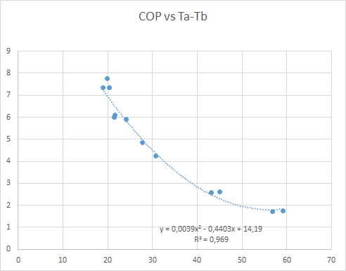

Ik heb dezelfde gegevens ook in excel gezet voor mijn Ecodan:
Afbeeldingslocatie: https://tweakers.net/ext/f/2Tg0JhCuLVVdraFuodQOVpRy/full.png
Ik zal excel nog wat aanvullen met extra data.. is wel arbeidsintensief..
NB de data voor de hogere temperaturen zijn met vollast, hier is hij warm tapwater aan het maken en dan gaat hij vol gas.
De lagere temperaturen en hoge COP cijfers zijn voor CV en op deellast...

develdonk schreef op woensdag 4 januari 2017 @ 13:05:
COP boven de 6 (dag cop) heb ik hier nog niet gezien met de ecodan....
Het zijn geen dag cop waarden. Ik heb een aantal stabiele momenten opgezocht en daar de meetwaarden uit gehaald. De temperatuur van de omgeving en het uitgaande water fluctueren tijdens een run.

* de buitentemperatuurmeting die +/- 2C kan varieren vanwege de aanstraling van het gebouw.
* de flow verandert als de CV bij komt Tb< 2C
Een praktijkmeting is geen laboratorium meting maar geeft wel een realistisch beeld. Toch komen de metingen van de A-merken redelijk overeenkomen met de opgegeven specificaties van de producenten.

Het presteren van een WP hangt af van het verschil tussen Tb en Ta. Ta hangt sterk af van je afgiftesysteem. Het ene hangt naar mijn idee onlosmakelijk met het andere samen.

Verwijderd schreef op woensdag 4 januari 2017 @ 19:28:
Hoeveel info betreffende pompen en hun eigenschappen hebben al jouw posts opgeleverd dan onderhand?
Het maakt niet uit welke pomp je aan jouw toekomstige afgifte systeem hangt namelijk, dan zou dit topic "verwarmen dmv welk afgiftesysteem" moeten gaan heten.
@Loesje: Wie niet in (vandebron) zonne energie gelooft, moet er maar eens in gaan liggen. http://www.pvoutput.org/list.jsp?id=19198&sid=17057
crazyharrie schreef op woensdag 4 januari 2017 @ 20:10:
Het maandelijkse overzicht gaat waarschijnlijk uitgebreid worden met dit soort gegevens zo dat de onderlinge verschillen in prestaties bij identieke WPen beter begrepen kan worden.
