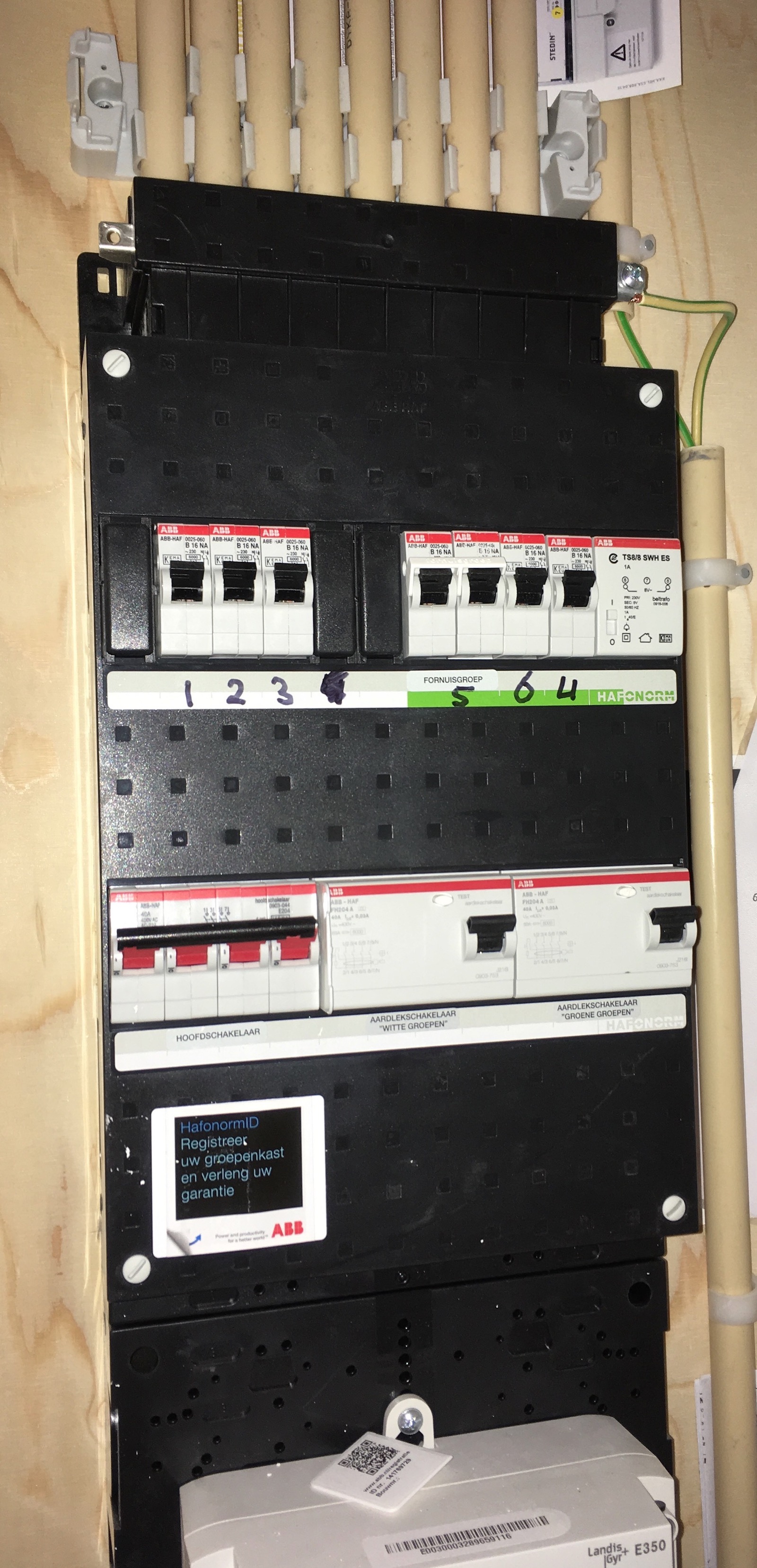

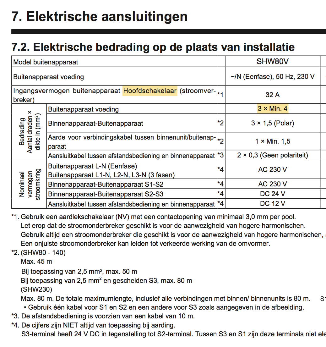

Vincm schreef op maandag 26 december 2016 @ 12:09:
Discussie punt van een installateur en een bouwbegeleider... Ik heb een PUHZ-SHW80VHA klaarstaan op het dak maar die kan nog niet elektrisch worden aangesloten: er moet een extra groep in de meterkast komen en die moet afgezekerd worden op 32A. Bouwbegeleider begon over krachtstroom en perilex, maar de WP heeft volgens het boekje gewoon een een-fase 230v aansluiting nodig, maar inderdaad met een 32A zekering. Bouwbegeleider snapt het volgens mij niet meer, maar ik ben nu ook niet zeker van mijn zaak. Wat moet ik minimaal aan mijn meterkast doen voordat die aangesloten kan worden?
Ter info, ik heb een 3x25A aansluiting in mijn meterkast.
- koop er het begrens setje bij, begrens hem op 75%
- Sluit hem aan op een B20 automaat. ( links en rechts hiervan 1 slot vrij houden )
- Ga voor een 5x6mm2 kabel
Heb je al automaten als hoofdzekering? zo nee laat die dan plaatsen :)
B20 is niet selectief aan een C25 automaat of een 25A GG Patroon.
Mocht die B20 er uit gaan, kun je nog altijd upgraden naar een B25
C32A is volgens het boekje maar zoals hier al eerder gezegd ga je die stroom nooit continu trekken.
Als je kabels legt die 25A of meer aan kunnen, Kun je dit wel met 25A afzekeren. echter als er dan een storing voor doet gaat je hoofdzekering er wel direct uit :P
3 fase unit was wel wat handiger geweest. krijg je trouwens wel subsidie op deze unit ? de enkel fase variant van de zubadan kwam ik nog niet tegen op de lijst...

  • Vincm
  • Laatst online: 26-10 18:37
Wodan89 schreef op maandag 26 december 2016 @ 21:05:
Bedankt voor je uitgebreide reactie.
Of ik automaten als hoofdzekering heb, geen idee. Begrenzen is een optie, ik verwacht nooit het volledige vermogen te gebruiken (balansventilatie maakt mijn verwarmingsbehoefte een stuk lager, rest nog SWW).
Monteurs hebben hem wel geplaatst en koelleidingen al aangesloten, maar alleen nog niet elektrisch; ze hebben er gewoon een 3 x 2.5 mm2 kabel aan gehangen. Daarom leek het me al vreemd om ze een ander soort kabel aan te laten leggen vanuit de meterkast naar de technische ruimte.
Krijg er inderdaad gewoon subsidie op, de apparatenlijst waar je subsidies op hebt krijgt bijna elke maand wel een update en hij staat er al een aantal maanden op.
Edit: installatiehandleiding erbij gepakt.
Afbeeldingslocatie: https://www.imgdumper.nl/uploads9/5862278761b7d/586227875302c-Screen_Shot_2016-12-27_at_09.34.10.png
Daar gaat het om de *hoofdschakelaar* die 32A moet zijn. In mijn meterkast is de hoofdschakelaar 40A. Onduidelijk of dat dan wel OK is of dat de afzekering van een eigen groep dan ook 32A (of een van bovenstaande alternatieven) zou moeten zijn of dat 20A volstaat, daar is de installatiehandleiding helaas niet duidelijker in.
Frappant aan de installatiehandleiding is dat ze zeggen dat er een 3x4 mm2 kabel aan moet, maar dat de installateur (geen marktplaats-bedrijfje maar een flinke in de regio) er een 2.5 mm2 kabel aan heeft gehangen.

Vincm schreef op dinsdag 27 december 2016 @ 09:26:
2,5mm2 of 4mm2 heeft ook met de lengte van de kabel te maken. Maar 32A op 2,5mm2 is echt geen goed idee. Mocht je warmtepomp ooit echt een tijdje (half uurtje?) 32A trekken dat is er reëel brandgevaar en heb je daarna een hoop uit te leggen aan de verzekering. De grote vraag is natuurlijk of de warmtepomp 32A vraagt, maar in een eerdere post werd al aangeven dat het wel een zware WP is die forse stromen gaat trekken. Een enkele 2,5mm2 lijkt hoe dan ook onvoldoende en de installateur heeft niet zitten op te letten. Wat staat er op het typeplaatje? Die handleiding is denk ik slecht vertaald. Ze bedoelen vast niet de hoofdschakelaar...
Nogmaals: als er intern de optie is het verwarmingselement afzonderlijk te voeden doe dan verstandig en zet het op 2x 16A op verschillende fases en ook dan liefst met tenminste 4mm2 (of 6mm2 bij erg lange kabels; voordeel 5-aderige 6mm2 -of 4-aderige ondergrondse Ymvk-as- is wel dat je op alles in de toekomst bent voorbereid). Bij 2,5mm2 heb je trouwens ook een dusdanig vermogensverlies bij grotere lengtes dat alleen daarom 4mm2 al voordeliger is (vgl zonnepanelen: als je daar >10A op 2,5mm2 aansluit ben je met 4mm2 ook vaak uiteindelijk goedkoper uit).

  • Wodan89
  • Laatst online: 01:06
Edit 2:
Dit is ook nog wel interessant. Die cijfers horen bij -15, maar bij -10 en 55 graden output scheelt het niet zoveel. Qua outlet temperature heb ik niet hoger nodig dan 45, ik heb geen HT radiatoren. Bij -10 heb je dan een COP van 2,05 (bij 10,33 kW, is 5 kW). Alsnog meer dan de 4.6 kW die je met een 20A kan afzekeren.
Rest nog de theoretische vraag of we dat ooit halen én of de booster-heater van de binnenunit (2 kW) er ook op bij opgeteld is.
Ik gok dat jou installateur gewend is zo goedkoop mogelijk te werken en niet bekent is met zware WP,s
Die 3x2,5mm2 is in mijn ogen echt te klein, er hoeft maar een schroefje niet helemaal vast te zitten of het koper een beetje ingesneden bij het aanstrippen en je krijgt geheid een keer vuurwerk of andere problemen:P hieruit blijkt wel weer hoeveel verschil er tussen installateurs zit..
Ik geloof ook niet dat een standaard installateur gaat rekenen aan kabel diameters in een woonhuis...
over die hoofdschakelaar, als ik jou zo lees lijkt het me dat je niet thuis bent in de elektrotechniek.
die hoofdschakelaar kan wel 40A zijn. Je hoofdzekeringen zijn maar 25A en deze klappen er uit bij langdurige overbelasting.
Als je die installatie handleiding goed leest hebben ze daar breaker verkeerd vertaald. :P ze bedoelen een C32 automaat :) die 3x4mm2 staat er ook niet voor niets..
Ik mag hopen dat jou installateur wel heeft nagedacht over de verdeling over de 3 fase,s ?

Foto van het typeplaatje heb ik alleen van de binnenunit (ERST20C-VM2C). Die kan volgens de installatiehandleiding apart aangesloten worden, maar ik weet niet of dat ook gedaan is. Zal het navragen :-)
Wodan89 schreef op dinsdag 27 december 2016 @ 10:23:
[...]als ik jou zo lees lijkt het me dat je niet thuis bent in de elektrotechniek.
Klopt helemaal. Ik probeer er hier met vragen stellen en opzoeken wat meer over te leren zodat ik weet wat mijn installateur aan het doen is (en of het goed is), maar ik ga er niet zelf aan zitten knutselen.
Met wat vragen genoteerd ga ik even bellen wat er nou precies gedaan moet worden en waarom het niet al zo gedaan is. Klassiek geval van installateur die naar de aannemer wijst ('elektra had er moeten zijn') en aannemer die naar de installateur wijst ('hij weet wat er moet komen'). Begrijp beide standpunten maar ik zit in het midden ;)
Edit: installateur is uiteraard ook gesloten voor kerstvakantie :F
[ Voor 18% gewijzigd door Vincm op 27-12-2016 10:30 ]
5x6mm2? Waarom, het is een enkelfasige aansluiting begrijp ik, 3x4mm2 is voldoende, over kortere afstanden zou zelfs 2,5mm2 nog kunnen maar de vraag is of je dat wil, liever in ieder geval 4mm2 (dikker is beter maar duurder en lastiger te verwerken). B20 automaat moet je een eind mee komen, je mag dan best even 30A erdoor trekken voordat 'ie klapt, kans is groot dat je daar nooit aan komt.
  • Wodan89
Verwijderd schreef op dinsdag 27 december 2016 @ 10:26:
als je voor 5x6 gaat kun je altijd nog om naar een 3 fase wp. 3x6 is ook vaak wat lastiger te vinden.
4mm2 kan ook echter het licht ook aan de afstand tot de meterkast :)
6mm2 kun je ook met 25A veilig afzekeren mocht dat straks toch nodig zijn.
Edit 2:

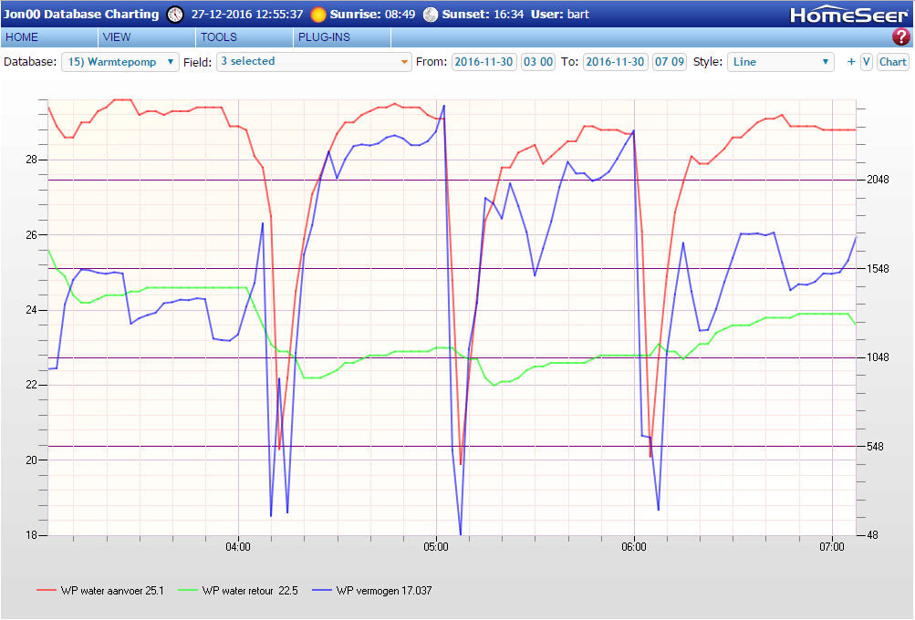

barteg schreef op dinsdag 27 december 2016 @ 10:44:
Let even op met die minimum temperaturen. We zeggen met zijn alle dat het nooit -10 of -15 wordt in nederland. Echter door ijsafzetting op de buitenunit ziet de WP wel degelijk hele lage temperaturen want het ijs wordt echt koud. Hierdoor is vlak voordat een defrost start het opgenomen vermogen heel hoog. Bij mijn unit (Ecodan 7,5Kwh) heb ik een piek gezien 3200Watt. Dit bij een buitentemperatuur van -2graden. Dit bij een water aanvoer temperatuur van 32graden. Volgens het FTC5 datahandboek trekt de unit bij -10 en een aanvoer van 35graden 3272Watt.
Ik gebruik geen booster heater.
Als je dat hebt heeft je sensor teveel invloed op het invriezen van de unit, dat had ik hier ook en heb hem dus in een pijpje gestoken waardoor dit niet meer gebeurd.
Mijn 7kW geven ze op 2500W zonder heaters maar heb hem nog slechts 1x op 1800W gezien, en dat was voor de sensor aanpassing.

  • barteg
  • Laatst online: 26-10 10:06
Rol-Co schreef op dinsdag 27 december 2016 @ 11:02:
Ik snap wat je doet, maar waarschijnlijk beperk je alleen maar het vermogen. Als de unit dichtgevroren zit dan kan hij de meeste energie alleen maar halen uit het ijs, door het kouder te maken. Dit wordt dan gewoon kouder en kouder waarvoor er meer vermogen nodig is om het gewenste afgegeven vermogen te halen. Door de gemeten buiten temperatuur te vergelijken met de hoeveelheid energie die nodig is om het gewenste uitgaande vermogen te leveren bepaald hij of een defrost nodig is.

  • barteg
Rol-Co schreef op dinsdag 27 december 2016 @ 11:51:
Juist, en dat is niet goed. Dan kom je in een loop, harder werken, meer kou, verder invriezen, harder werken enz enz, terwijl hij gewoon een defrost moet doen.
Mijn wp vergelijkt ook buiten temperatuur met buiten unit pipe temperatuur (uitblaas) dus bijv bij -2 buiten en -5 pipe en dan ook nog voor x aantal minuten gaat hij in defrost.
Maar de lijst is langer, bijv
-2/-5
-3/-6
-4/-7
-5/-8
Enz enz
Dus als de sensor invloed heeft gaat hij ook steeds later in defrost, ik zag de eerste keer zelfs -19 uitblaas temperatuur met iets van -15 buiten temperatuur terwijl het hooguit -3 was.
Daardoor ging hij niet in defrost maar alleen maar harder lopen/meer verbruiken, en dat lijkt me geen goed rendement.
Na mijn aanpassing heeft hij daar geen last meer van, de buiten temperatuur meet hij nu goed en gaat bij een 5-6 graden koudere pipe temperatuur in defrost, als ik dan naar de buiten unit kijk is dat ook nodig ook.
En met nog geen 2 min defrost is de buiten unit weer ontdooit en tegen de 20 graden, de cool down tijd gebruik ik als drip time.
Kijk dan lijkt het bij mij goed te werken. Hieronder zie je een vermogens grafiek. De WP staat op max vermogen te draaien en telkens als het vermogen naar bijna 0 gaat is er een defrost. Vlak daarvoor zie je een piek in het vermogen.

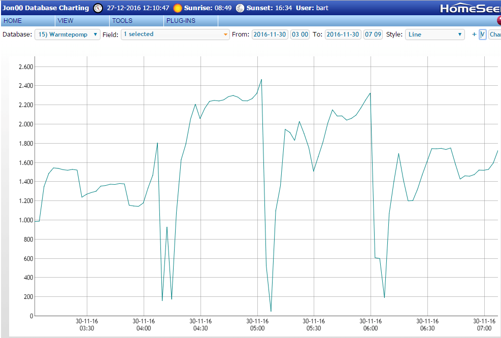

barteg schreef op dinsdag 27 december 2016 @ 12:18:
Ja dat lijkt prima inderdaad, ietsje oplopen is niet erg. Wel is je vermogen hoog als ik met hier vergelijk, hier begint hij op een 12-1400W ( afhankelijk van de kou buiten ) om vervolgens na een kwartiertje al weer af te zakken naar 750W (laagste)
2000W heb ik nog niet gezien en is bij jou heel normaal.
Hij zit hier ook samen met de vaatwasser op 1 groep, vaatwasser 2000W en wp 15-1600W =16A
  • barteg
Rol-Co schreef op dinsdag 27 december 2016 @ 12:31:
Bij mij moet hij hard werken af en toe op om al het beton op temperatuur te krijgen en te houden. Hierbij de grafiek met aanvoer en retour temperatuur van het water (sorry, wat lastig te lezen met de twee schalen). Elk uur schakel ik zones open/dicht. Je ziet dat direct in de variatie van de retour temperatuur. Je kan zien dat de defrost vaak samen vallen met meer vermogen moeten leveren.
Afbeeldingslocatie: https://tweakers.net/ext/f/Xowg6bLWrwgPIiY8vU6h4yMk/full.png
Ecodan 7,5Kw - 4000wp Solar - Itho HRU 350
