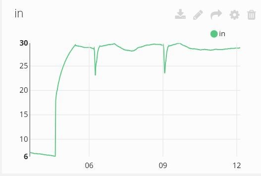

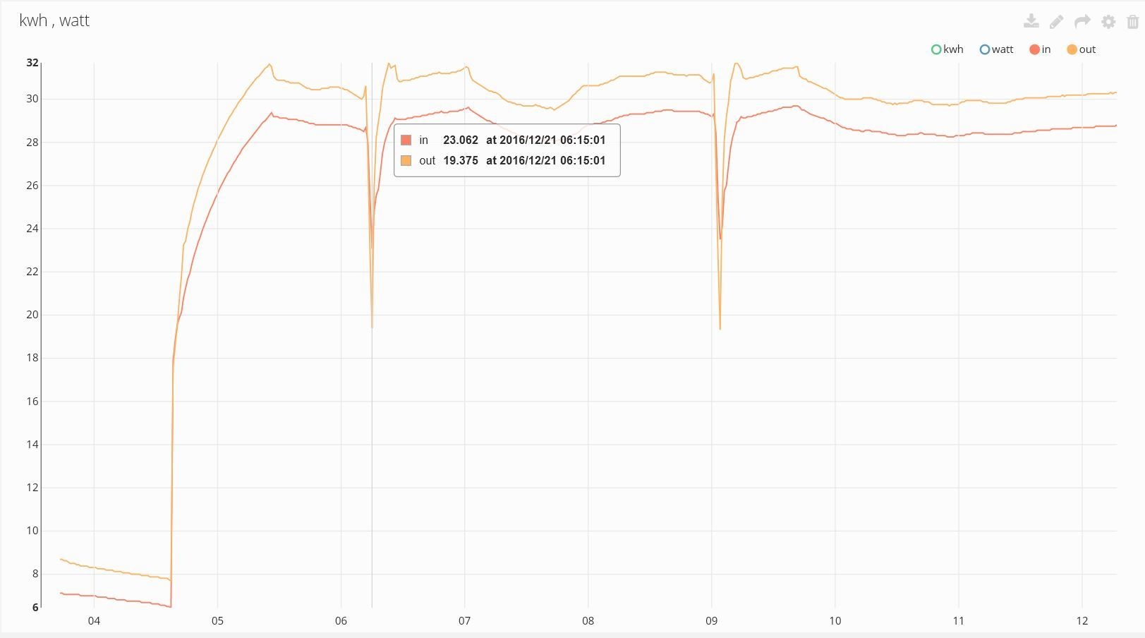

ja dat merk je wel, hier 2 de-Frosts , de water temp naar de pomp. (pomp staat snachts uit)
Afbeeldingslocatie: https://tweakers.net/ext/f/bjiwS0J3NlstdMb9iLT2rOiV/full.jpg
in uit temp
Afbeeldingslocatie: https://tweakers.net/ext/f/J49lH9yZhgNgYTqo5r7SEMXt/medium.jpg
[ Voor 18% gewijzigd door Willie Wortel op 21-12-2016 12:18 ]

Knowbody schreef op woensdag 21 december 2016 @ 12:07:
Ook al buffer je in de vloer, de aanvoertemp daalt nogal rap bij een defrost. Die verdeler koelt er snel van af! Mogelijk schakelt zelfs je pompschakelaar er door uit....! Hoe dan ook is hierdoor een constante aanvoertemperatuur niet mogelijk.
Of je het merkt is twee. Voor de regeling is het niet wat je wil.
Pompschakelaar hebben we niet, ik heb zelfs geen pomp. En tijdens een defrost warmt de vloer die 2 min wat kouder water.
Zaak is om je defrost instellingen goed te hebben, niet te lang en niet te vaak.
Gewoon domweg naar buiten kijken en zien wat er gebeurd kan helpen. :)

Rol-Co schreef op woensdag 21 december 2016 @ 14:08:
+1

Je hoeft niet elke dag te kijken he, het koste mij 2 sub zero avonden en ik had al een grote verbetering in ontdooien. :)
