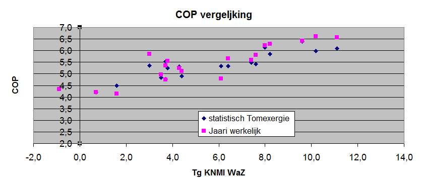

Hierbij de eerste resultaten. De MCOP's liggen wonderwel dicht bij elkaar. Graag commentaar om de tabel nog te verbeteren. Het commentaar onder is bedoeld voor externe volgers van dit forum.

  • Bram-Bos
  • Registratie: December 2015
  • Laatst online: 26-08 10:37
Tomexergie schreef op donderdag 1 december 2016 @ 19:18:
Heel erg bedankt weer. Mooi overzicht!
Ik zat nog te denken dat een gemiddelde buiten-T wel goed zou zijn om te vermelden. MCOP is daar sterk van afhankelijk, en hier in Amsterdam is het vaak al snel een graad of 2 warmer dan daarbuiten.

  • develdonk
  • Laatst online: 27-08 22:09
Goed bezig Tomexergie! Even als aanvulling bij mij: het is een 7,5kw versie.
Ik ben nu aan het proefdraaien met een installatie met meerdere warmtepompen (elk eigen circuit dus geen cascade schakelingen). Ik hoop daar dus nog wat tips en tricks van te kunnen delen. Wat me wel meteen opvalt is dat de performance van de units met lange leidingen tussen binnen en buitenunit een stuk slechter presteren. Dit terwijl er nauwelijks bochten inzitten en de leidingen met isolatie in een 125mm regenpijp in de grond liggen op 40cm diepte die vervolgens helemaal volgepurt is. maw goede isolatie dus. Obv 3 meetdagen tot nu toe incl opstartproblemen en verkeerde settings zit er nu nog 30% verschil in performance in maar hoop dit nog richting max 10-15% performance verschil te krijgen. Als ik wat fatsoenlijke meetdata heb nadat de settings goed staan zal ik deze info ook delen. Staat een 5kw en 7,5kw met korte leidingen en 2x 7,5kw met ongeveer 35m leidingen. Deze zijn overigens allemaal rechtstreeks op een robot verdeler aangesloten van 6-8 groepen met zowel 22mm als 28mm pijp maar pijp diameter lijkt weinig uit te maken tot nu toe. Kom ik dus ook nog op terug. Blijft leuk speelgoed :)
edit: misschien zouden wij als ecodan bezitters allemaal de interne data moeten gebruiken om makkelijker te kunnen vergelijken. zo elimineren we meetfouten in externe apparaten en meten we allemaal op dezelfde manier en kunnen we uitpluizen wat nu best werkt (met/zonder buffervat, diameter pijp, etc)?
[ Voor 8% gewijzigd door develdonk op 01-12-2016 19:37 ]

  • Tomexergie
  • Registratie: Maart 2014
  • Laatst online: 17:27
Bram-Bos schreef op donderdag 1 december 2016 @ 19:32:
Bram, dat is al eerder voorgesteld, maar de tabel moet behapbaar blijven op forum formaat. Ik heb de type aanduiding ook al weggelaten.
Als deze tabel volledig is, dan kunnen we een tweede tabel maken misschien met meer data:
Type CV, aanvoer temperatuur, mono versus split, lengte leidiingen, lokale buiten temperatuur en COP correctie daarvoor enz.

  • jaari
  • Laatst online: 18:00
Tomexergie schreef op vrijdag 2 december 2016 @ 00:09:
Ja, de mono blocks van Panasonic lijkt erg efficient met daarbij ook nog een vorst beveiliging. Maar de meeste goedkope mono-blocks in de handel zijn zwembad dingen uit China met lage COP.
Een energie analyse over de mono versus split heb ik nog niet gezien. Als ik het mooie resultaat van Jaari zie begin ik ook te twijfelen.
Ik ben er steeds meer van overtuigd dat een lage aanvoertemperatuur doorslaggevend is.
Als ik de COP bereken met jouw statistische formule (dus op basis van jouw Elga) en vergelijk met de momentaan gemeten COP van mijn Pana dan zie ik helemaal niet zoveel verschil:
Afbeeldingslocatie: https://tweakers.net/ext/f/CemolCFJSyVIJiLdHVsFTg7W/thumb.png
De COP op 29 november (de koudste dag met Tg=-0,9) verschilt maar 0,1 en de punten vallen in de grafiek over elkaar.
Dus ik ben blij dat ik extra tijd en geld heb besteed aan het vervangen van mijn oude VV-verdeler die de Ta met 10 graden omlaag bracht.
Anders gezegd: vermijdt anergie :)

jaari schreef op vrijdag 2 december 2016 @ 10:54:
Inderdaad, hoe lager de Ta en Tr hoe minder de anergie en hoe lager het entropie verlies.:)

corsat schreef op vrijdag 2 december 2016 @ 11:00:
Het blijven sturen op een zo laag mogelijke COP heeft volgens mij ook een keerzijde want als je via de WAR de temp. omlaag blijft brengen zal je unit langer gaan draaien, mijn vloerverwarmingspomp zal ook langer draaien en mijn ventilatoren op de jaga blijven langer draaien. er zal een omslagpunt zijn.
Ik zie de MCOP's van de Ecodan units redelijk bij elkaar zitten.
Ik zal proberen dit omslagpunt te berekenen. :)
Ik gebruik de statistische formule van Tomexergie COP=0,0015(Ta-Tb)^^2 - 0,2107(Ta-Tb) + 9,2899.
Over de maand november was mijn COP 5,34. Het temperatuurverschil waarmee ik volgens de formule van Tom gestookt heb was 22,33 graden, de Tg was 6,5 graden (KNMI-WaZ) dus ik heb volgens de formule met 28,8 aanvoertemperatuur gedraaid. Klopt aardig met mijn waarnemingen.
Gaan we nu in dit voorbeeld met 35 graden aanvoer stoken, dan zou de COP naar 4,51 zakken. Met deze COP en mijn warmtebehoefte van 1886 kWh zou ik in november 418 kWh elektrisch hebben verstookt. Een verschil van 64 kWh met de 354 die ik nodig had.
November is maar 1 maand dus over het stookseizoen gaat het over ca 350 kWh.
Met 6 graden hogere Ta kun je iets van 4 uur/dag minder draaien verwacht ik op basis van de warmtestroom. Ik weet niet wat jouw pomp vraagt voor 4 uur * 200 stookdagen, maar als het in de buurt van de 350kWh komt, zou ik maar eens een A-label pomp overwegen :+

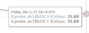

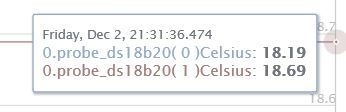

  • Willie Wortel
Ik ben dus bezig om zo nauwkeurig mogelijk een COP berekening te maken, daar heb ik verschillende sensoren voor in gebruik. De COP was niet wat ik verwachte......nu heb ik de sensoren bij elkaar gebracht in dezelfde omgeving temperatuur. Kijk naar de afwijking.
Afbeeldingslocatie: https://tweakers.net/ext/f/LU4pVpK5m4zHJGczGnnRHCDf/full.jpg
oplossing, de sensoren hoeven niet exact de omgeving temperatuur weer te geven in dezelfde situatie maar moeten wel dezelfde uitkomst weergeven. Dus de ene sensor corrigeren in het programma met + 0.5gr of de ander -0.5gr
kijk en nu zijn ze gekalibreerd:
Afbeeldingslocatie: https://tweakers.net/ext/f/NHt6V7yziSqPQPEgKfcOEllW/full.jpg
Zo simpel kan het leven zijn. :)
edit: ik had even van te voren moeten kijken of alle sensoren wel de juiste meetwaarden weergeven. Van alle 10 de sensoren die ik gisteravond heb nagekeken heb waren er 2 met afwijkingen, niet veel maar als je meet tot duizendsten dan is een 10e graad al veel..
[ Voor 34% gewijzigd door Willie Wortel op 03-12-2016 08:40 ]

Willie Wortel schreef op vrijdag 2 december 2016 @ 21:45:
Moraal van het verhaal, de meting van sommigen hier op het forum kan afwijken doordat sensoren niet allemaal dezelfde waarden aangeven.
Verder mooi gedaan joop.
