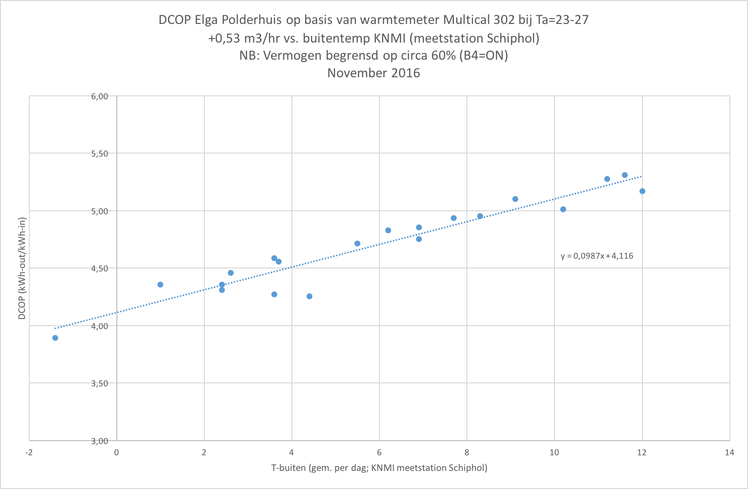

Ben ik met je eens, maar op maand basis worden stilstandverliezen mee genomen via een intergrerende warmte en kWh meter neem ik aan. Vandaar dat MCOP altijd lager is dan de moment metingen.
De defrotst worden bij mijn multical 302 meegenomen, ik denk bij andere warmtemeters ook. Het energieverlies door defrosts valt erg mee. Tegenover defrosts staan ook voordelen die bij vochtige lucht daar tegenover staan. Condensatie en het begin van aanvriezen verbetert de warmteoverdracht juist. Ik heb daaraan met het mollier diagram proberen te rekenen en kwam tot de conclusie dat voor- en nadelen elkaar opheffen, mits de buitenunit op tijd ontdooit. Je ziet bij drooge vries lucht bijna geen defrosts meer.

develdonk schreef op zaterdag 3 december 2016 @ 09:00:
en plaatjes zeggen meer dan woorden:
performance elga (aan/uit) en ecodan (war regeling) bij mij tot nu toe. Eigenlijk zie je dat de Ecodan als het warmer wordt het beter doet maar de Elga in het koude bereik zeker zijn mannetje staat!
Afbeeldingslocatie: http://www.polderhuis.org/images/wandtemperatie/20161203-Develdonk-Elga-en-Ecodan-COP-Tb.jpg
Toch wel interessant om deze scatterplots met elkaar te vergelijken. Heb mijn (nog beperkte) data van november nu ook geplot tegen de KNMI-gegevens van het dichtstbijzijnde meetstation (Schiphol).
Afbeeldingslocatie: http://www.polderhuis.org/images/wandtemperatie/20161130-DCOP-ELGA-Polderhuis-nov-2016-KNMI.png
Wat mij opvalt: de Elga van Develdonk levert ruwweg dezelfde lage aanvoertemperatuur, en heeft 2,5 keer meer flow dan de mijne, maar mijn DCOP is 0,5 hoger. De enige verklaring die ik daarvoor kan verzinnen is de vermogensbeperking (B4=ON) die ik structureel aan heb staan. Gegeven het feit dat ik een suboptimale lage flow heb én regeltechnisch nog steeds een AAN/UIT Elga heb, moet die deellast in andere gevallen waarschijnlijk nog hogere DCOPs geven.
Tomexergie: kun jij ook zulke scatterplots van jouw data met de Elga maken? Dan kunnen we kijken of aanvoertemperatuur veel uitmaakt.
Mkleinman: ik ben ook wel benieuwd naar jouw data in relatie tot de Tb.
Wand-temperatie in een A+++-monument uit 1865 met een Pana Mono. Gasloos sinds juli 2017. De afsluitboete bestaat niet

Bram-Bos schreef op zaterdag 3 december 2016 @ 22:32:
Ik heb heel veel meetgegevens en kan ook zo'n grafiek maken. Morgen als ik tijd heb. De vraag is welke warmtemeter Develdonk heeft gebruikt. de Chinese geeft 10% te weinig aan omdat hij dT< 2 C slecht integreert.

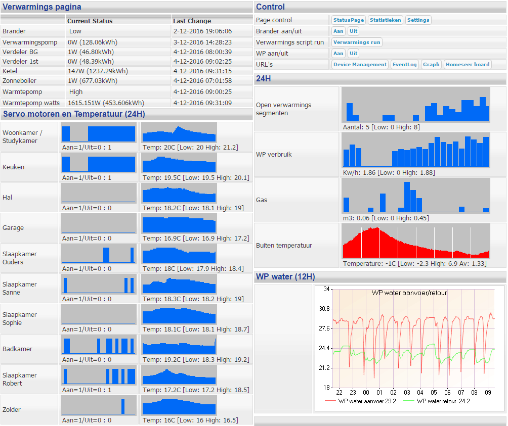

  • barteg
  • Laatst online: 07:28
Hier 14Kwh verbruikt (00:00 tot 09:00). 11 defrosts, aanvoer 29 graden retour varieert door de zone regeling tussen 22 en 25 graden.
Voor wie het leuk vindt hierbij mijn dashboard:
Afbeeldingslocatie: https://tweakers.net/ext/f/hZB4pI289Sh8RSLIfdLgvxWM/full.png
[ Voor 33% gewijzigd door barteg op 04-12-2016 10:02 ]

  • reneeke1970
  • Laatst online: 21:52
Maikie18 schreef op zondag 4 december 2016 @ 08:41:
Over geluid met een panasonic zou ik mezelf eigenlijk niet zo druk maken, ik heb hem dus wel op plat dak staan maar alleen recht eronder hoor je een lichte brom, de buren of ikzelf binnen horen hem totaal niet. Ik weet niet hoe het zou zijn als ik hem tegen de muur zou hangen want dat was oorspronkelijk de bedoeling maar gezien het geringe geluid dat hij maakt ga ik dat niet eens meer doen.
Vannacht 15 defrosts gehad! temperatuur binnen is uiteindelijk van 21.7 naar 20.7 gedaald en totaal heb ik 15kW verbruikt.Aanvoer is nu 35 en retour is 32, buitentemp -2
Grappig dat je boven nul minder gebruikt dan ik, en onder nul juist meer, sterker nog je huis koelt af. Zou toch eens serieus dat glas laten bekijken
1 PVoutput . Dongen NB

  • Grolsch
  • Laatst online: 17:51
barteg schreef op zondag 4 december 2016 @ 09:53:
Mooie grafieken! Welk zoneregeling systeem gebruik jij :?

  • barteg
@Grolsch, Cybersijp
Ik gebruik al jaren homeseer als domotica systeem en heb daarop vele sensoren en schakelmateriaal aan gekoppeld zitten van vele merken. De zone regeling heb ik zelf gemaakt. Met servo motoren kan ik alle segmenten van mijn vloerverwarming open/dicht schakelen (21 stuks. Hiermee heb ik 12 zones gemaakt). Daarnaast heb ik in de meeste ruimtes een temperatuur sensor hangen. Op basis van de temperatuur schakel ik de zones. Dit doe ik in een cyclus van een uur. Voordeel van trage vloerverwarming is, is dat dit meer dan vaak genoeg is. Onder de 6 graden hou ik de keuken en woonkamer altijd open en onder de 4 graden schakel ik de warmtepomp niet meer uit. De warmtepomp zelf draait op WAR.
Alle sensoren log ik in een database waarmee ik de leuke dashboards kan maken. Je kan zien dat woonkamer temperatuur gisteravond een graadje opliep door de gashaard wat je in het gasverbruik terug ziet. Dat gaf in het begin voor de WP regeling problemen omdat hij dan denk dat de kamer op temperatuur is maar de vloer koelt dan af. Dan heeft hij daarna veel moeite om het weer op temperatuur te krijgen. Met de CV nooit een probleem door het grote oververmogen. Vandaar dat ik nu bij lage buiten temperaturen de woonkamer open hou en de WP aan.

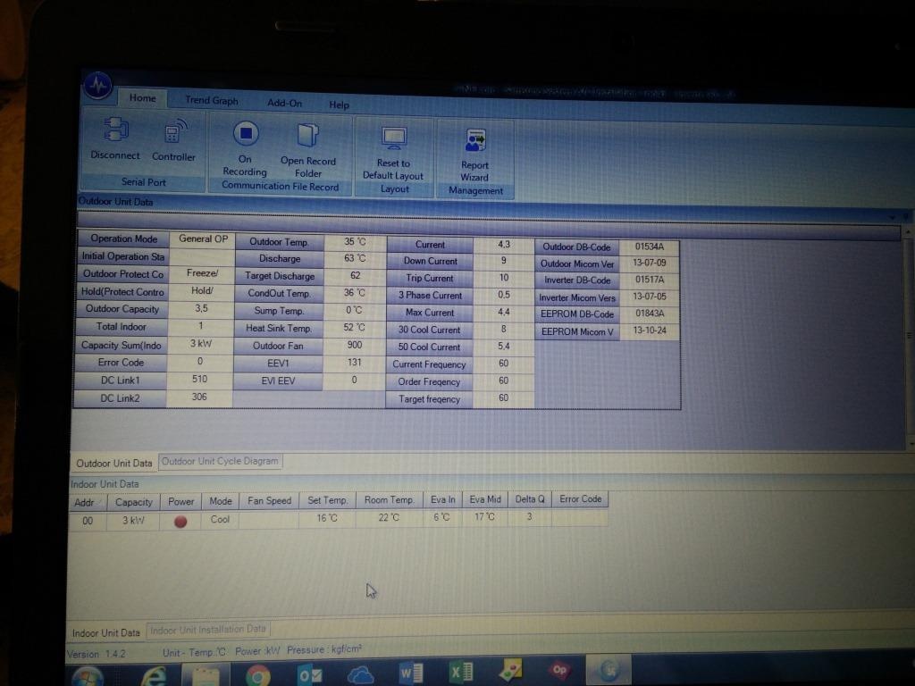

  • jaari
  • Laatst online: 12:37
Domba schreef op zondag 4 december 2016 @ 01:42:
De compressor zelf zoals die in een 6kW Pana Mono zit, loopt niet op zijn max, die is begrenst, namelijk hoe lager de temperatuur wordt hoe meer RPM de firmware vrij geeft
In de 9kW zit de zelfde compressor en firmware geeft daar wat eerder meer RPM's vrij,
interessante informatie :)
Verklaart waarschijnlijk waarom ik op mijn 5kW F-versie Pana als hoogste frequentie 44Hz zie, terwijl ik ook veel hogere getallen bij andere forumleden zie.
Opent dit mogelijkheden voor chiptuning/overklokken? >:)
zonnepit ; L/W WP Pana MDC05F3E5
  • Rol-Co
  • Laatst online: 03-09 23:40
Rol-Co
3,8kWpZ 4,98kWpO-Z-W 2,86kWpN
jaari schreef op zondag 4 december 2016 @ 17:04:
Als het een simpele frequentie regelaar was kon je dat instellen in de parameters maar bij een wp kom je daar niet bij gok ik.
47Hrtz heb ik normaal en 52Hrtz is 100%
Maar heb ook een keer 125% gezien dus ik vermoed dat ze zo 55-60Hrtz kunnen.
  • Domba
  • Laatst online: 22:05
Ik zou eerst wel eens de RS-485 communicatie willen weten, want het zou me niet verbazen als meeste in de controller zit, er zijn tenminste 3 modelen en die onderling niet uitwisselbaar zijn en nog de HPM controller.
Volgens de documentatie berekend de HPM verschillende dingen als die aangesloten is op de RS-485, op andere wijze aangesloten maakt ook deze gebruik van de standaard WA-regeling.
  • koevlaas2
  • Laatst online: 14-10 19:59
Rol-Co schreef op zondag 4 december 2016 @ 17:13:
50 Hz is de netfrequentie, is dit toevallig ook volgas ? In America kan je dan naar 60 Hz :)
  • Oxellaar
Aan de hand van welke waardes zou je de frequentie willen aansturen?
koevlaas2 schreef op zondag 4 december 2016 @ 18:44:
Je compressor draait op DC +/- 500volt niet op AC 230, de frequentie van het net heeft niets met je sturing te maken.
Hier gaat de compressor sowieso al naar max 60hz in normaal bedrijf.
Afbeeldingslocatie: https://tweakers.net/ext/f/QdN1YFYVKurcX6hSvYpoX2cM/full.jpg
Bij extreme kou of stand "turbo" gaat hij max een half uur naar 75Hz
Echt grote jongens gaan rustig naar de 120Hz. Ik heb zelfs al gehoord dat nieuwe modellen tot 180Hz kunnen.
[ Voor 44% gewijzigd door Oxellaar op 04-12-2016 19:01 ]
