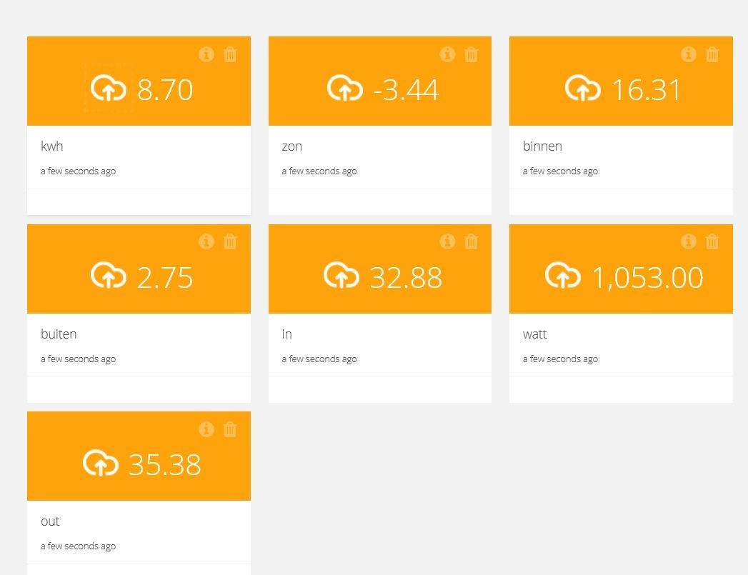

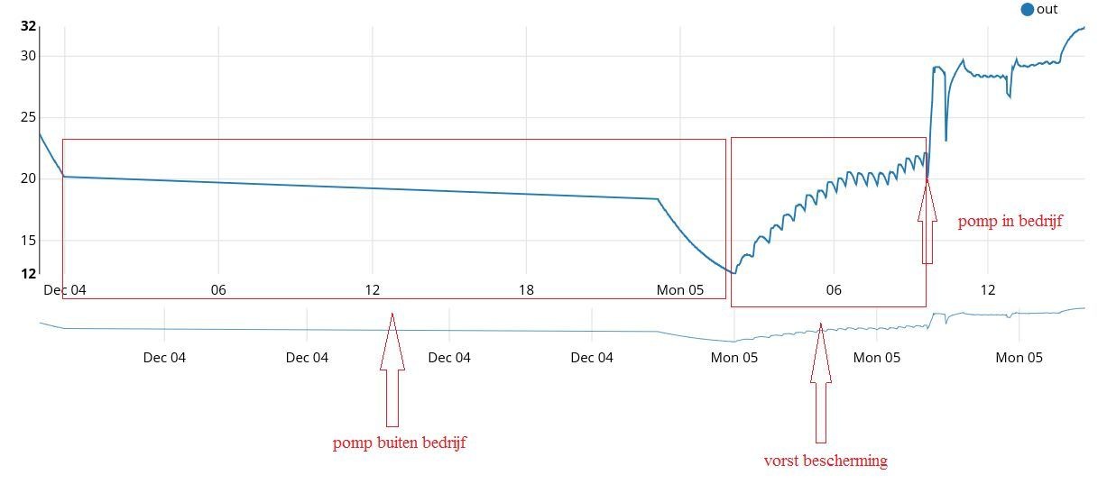

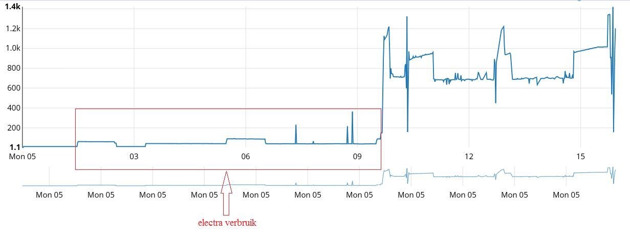

Hier een WP water UIT grafiek van de vorstbescherming pana mono. Ik heb de pomp snachts niet aan.
Afbeeldingslocatie: https://tweakers.net/ext/f/uviMAovXv5NK3GT8nb5ldZXW/medium.jpg
Afbeeldingslocatie: https://tweakers.net/ext/f/KDgGJPA2WCtYryB09EQN4gX0/medium.jpg
de electra consumption tussen 20 en 200 watt

Willie Wortel schreef op maandag 5 december 2016 @ 15:53:
Waarom heb je de WP s'nachts niet aan?

  • Willie Wortel
Tomexergie schreef op maandag 5 december 2016 @ 18:28:
Nou, ik ben van de oude stempel, voor het naar bed gaan kachel uit, deur op het nachtslot.....
De verwarming snachts aan laten staan, daar kan ik niet aan wennen. Ook als we weg gaan, verwarming uit.

vandaag tot nu toe:
Afbeeldingslocatie: https://tweakers.net/ext/f/JA9OmxrcYIGEms1FC78ggPNG/medium.jpg
zon = zonnepanelen temp (sensor onder een paneel geplakt)
in = water naar WP
out = water uit WP
kwh = verbruik vandaag vanaf 00 uur
gegevens upload ik met een Netduino naar ubidots.com, deze geeft mooie grafieken.

  • Rol-Co
  • Laatst online: 03-09 23:40
Rol-Co
3,8kWpZ 4,98kWpO-Z-W 2,86kWpN
koevlaas2 schreef op maandag 5 december 2016 @ 20:56:
Ik niet hoor, mijn vrouw loopt paars aan onder de 18c, maar 22c hoeft van mij ook niet :).
Ik vind het wel lekker als je niks doet en alleen tv kijkt en wat interneppen.
Afbeeldingslocatie: https://static.afbeeldinguploaden.nl/1612/201326/n1SNcCe8.jpeg
21:15 en nu 13,1 kWh met afgelopen nacht -5 , nou dan maar een kWh tje meer hoor, komt wel weer goed als het wat warmer buiten is.
