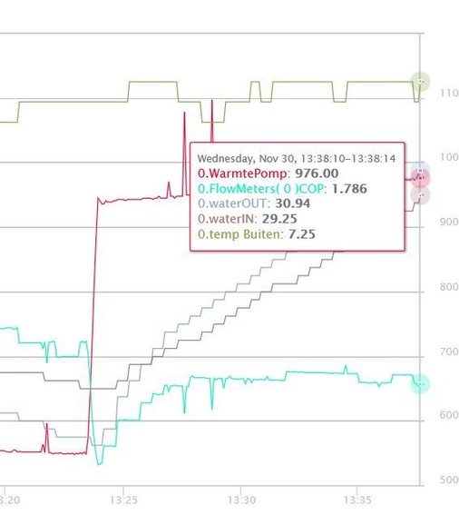

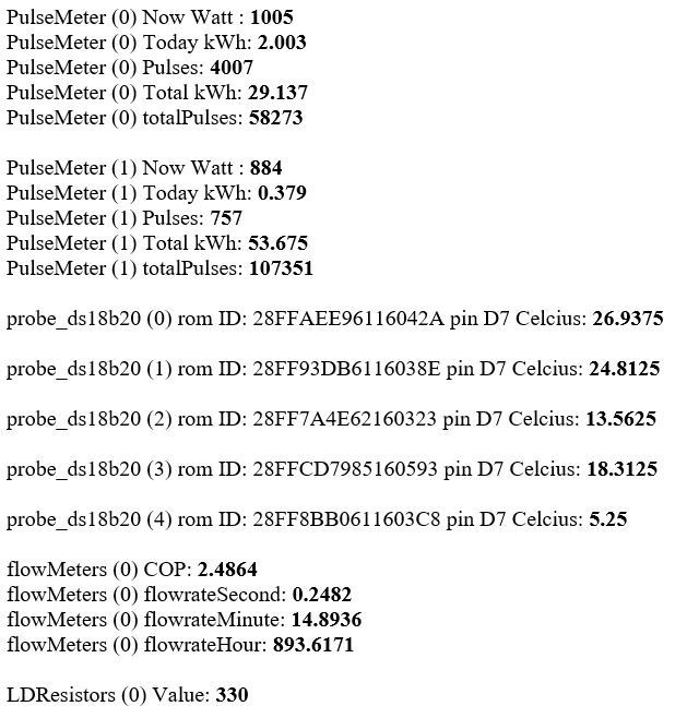

  • Willie Wortel
Domba schreef op woensdag 30 november 2016 @ 08:59:
Een refresh van warmteberekening sneller dan 1 seconde heeft geen zin eerder 5sec, wel maakt het zin om de afzonderlijke parameters (temperatuur, vermogen) up to date te houden flow heeft zo'n hoge frequentie dat je eventueel in micros interval zou kunnen meten.
Hallo Domba, dan is dit de uiteindelijke berekening COP, kan jij dit narekenen anders zitten we straks naar mooie cijfers te koekeloeren die niet kloppen. aantal Pulses, waterIN, waterOUT en wattWP zijn fictief aangegeven aan het programma, alles daarna wordt berekend:
_currentPulses: 70
waterIN: 22.1234
waterOUT: 24.5678
watt WP: 800
Water Dencity: 997.7722
Heat KJ: 4.1800
current FlowRate: 0.2482
JSON:
"FlowMeters": [{
        "ID": 0,
        "COP": 3.1633,
        "flowratePerSecond": 0.2482,
        "flowratePerMinute": 14.8936,
        "flowratePerHour": 893.6171
_currentPulses: 70
waterIN: 22.1234
waterOUT: 24.5678
watt WP: 800
Heat KJ: 4.1800
JSON:
"FlowMeters": [{
        "ID": 0,
        "COP": 3.1633,
Ik kom met mijn "zakjapaner" op de zelfde COP uit
[ Voor 44% gewijzigd door Domba op 30-11-2016 11:45 ]

Domba schreef op woensdag 30 november 2016 @ 11:23:
Super Domba, ik heb de COP meter al draaiend binnen mijn systeem, het werkt echt super.
Ik heb nog geen flowmeter maar heb met de specs van de warmtepomp zo een 900 liter per uur 70 pulsen ingevuld. Dat verander ik als ik de flowmeter binnen heb. Een ieder kan dus draaien zonder flowmeter 8)
Ik heb nog een kleine dag programmeerwerk want ik moet alle web pagina's aanpassen zoals de dashboard designer, daarna gaat DaL het web op.
Todo, is later de defrosts en dagtotalen.

Als ik nu de liveData chart bekijk dan val mij op dat de COP erg laag is. Moet wel vermeld dat de waterFlow fictief op 900 ltr/uur staat in het programma omdat ik nog geen flowmeter heb. Pomp kapot of COP formule niet juist of een nieuw huis kopen... >:)
Afbeeldingslocatie: https://tweakers.net/ext/f/cgLqnuQIlDN3jGFxMU9RLKHE/full.jpg
