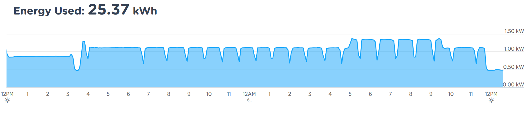

Bij mij iets minder, heb sinds 12 uur vannacht een verbruik van 13kWh en de temperatuur was gister avond nog 20,5 en is nu nog maar 19.2. Heb hem gisteren avond wel op quite mode gezet.
Edit: Heb net even gekeken en de aanvoer is bij -3 buiten nu 33 graden, wellicht door de quite mode?
Edit: Toch wel redelijk wat defrosts gehad ook zo te zien

In quiet mode heb je beperkt vermogen. Wat zou hij volgens de stooklijn moeten leveren?
  • Maikie18
  • Laatst online: 28-10 18:05
Staat nog gewoon op default
Afbeeldingslocatie: https://i.imgur.com/msHA1uy.png
Dus zou bij -3 55 moeten zijn?
WH-MDC09J + PAW-TD30C1E5-HI | 10.44 kWp O/W | Venus v3 - 5.12kWh V148 - CT003 V116 - BMS 112. Training app: Trimetra

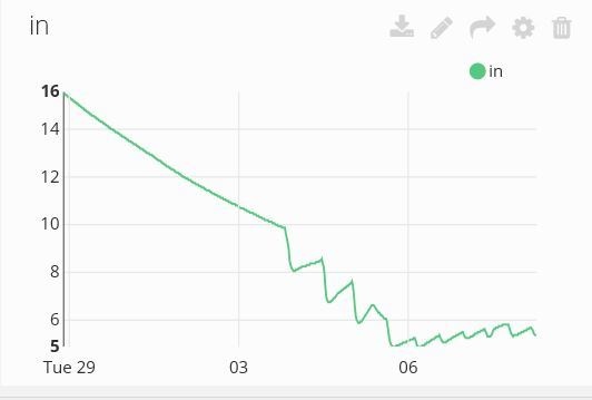

Ik heb een pana mono, bij mij is om 3.30 uur vannacht de vorst bescherming aangegaan, verbruik 40 watt, om 6 uur 80 watt, verbruik 0,2kw tot 8 uur. De cv leidingen voelen louw aan (waterOUT 20.3 graden), controle buiten... de pomp zelf draait niet zo te horen. (De zonnepanelen zijn nu -8.5)
dit is de waterIN temp naar de WP zeg maar:
Afbeeldingslocatie: https://tweakers.net/ext/f/BPQPSGgCBe0i7YFtmbHg2ukc/full.jpg

afgelopen 24 uur heb ik dik 25 kWh verstookt.
Maar ik heb dan ook geen passief huis.
Buitentemperatuur minimum KNMI WaZ was -6,8 en binnen constant op 20 graden.
Afbeeldingslocatie: https://tweakers.net/ext/f/nm81HWRPEbMQlJDTdUVXChST/thumb.png

  • canonball
  • Laatst online: 08:08
Tomexergie schreef op dinsdag 29 november 2016 @ 17:43:
B4 en B5 op On heb ik ook al geprobeerd, maar hielp niet om het vermogen naar 1000W te brengen.
Ik ben er nog niet uit waarom mijn Elga op 600W max blijft draaien.
Mijn elga heeft het vannacht zwaar gehad, maar kon het alleen aan met een top van 950W. Wel waarschijnelijk 11 defrost gehad (kan ik niet echt meten, maar zie dat het vermogen na de 60W gaat en aanvoer temp snel zakt).
Een tijdje geleden toen het koud was (maar niet zo koud) kwam hij minder hoog. Afaik is het enigste verschil tussen nu en toen dat ik de pomp snelheid heb aangepast, van de elga en van de vloerverwarming.
Eerst met de vloer verwarming gespeeld, bij de middelste stand lijkt het goed te gaan, bij alle temperaturen. De hoogste stand was een ramp, de laagste ging goed toen het buiten warm was, maar bij lager temperaturen klom de aanvoer temp soms hoog op.
Ik gebruik een open term gateway om het uit te lezen en die heb ik gebruikt om de optimale snelheid te vinden. Wat mij goed lijkt is zoveel mogelijk lange tijd, lage vermogens.
Zover ik nu zie is de optimale pomp snelheid een klein gebied, niet afhankelijk van de buiten temp, maar wel afhankelijk van de interne instantie (bv radiator aan of uit). Verschil tussen uitgaande en retour temp in mijn geval (niewbouw, epc rond 0.8, vloerverwarming als bijverwarming met jaga's) zo rond de 2 graden.

  • Willie Wortel
Domba schreef op dinsdag 29 november 2016 @ 11:07:
Dat kan ook, want formule heb ik nog niet gevonden, omdat bijstellingen door de jaren uit empirsch onderzoek komen, ook "CRC Handbook of Chemistry and Physics" geeft enkel waarden voor een temperatuur en geen formule
of het waar is weet ik niet maar dit geeft de JSON uit de Netduino met jouw formule.
WaterIN=22
WaterUIT= 24
Watt = 400
"FlowMeters": [{
        "ID": 0,
        "COP": 5.2881359671240817,
        "flowratePerSecond": 0.25357865101581306,
        "flowratePerMinute": 15.214719060948784,
        "flowratePerHour": 912.88314365692702
mijn vraag:, klopt dit?

reneeke1970 schreef op dinsdag 29 november 2016 @ 20:57:
Zelfde als ik dus.
Moet dat niet totaal met gisteren zijn, is nogal veel 43
Hier is de afgelopen 24 uur 160 kw aan warmte in het huis gepompt.
Cop rond de 3,4, incl sww op 55 graden.
Dus ik zit ook wel richting een 50 kwh elektriciteit.
Ik vind mijn verbruik zoiezo wel hoog.
Gewoon een hoekhuis uit 1985, woonoppervlakte 135m2.
Ben nu mijn zolder aan het isoleren, daarna de rest maar 'ns bekijken.
