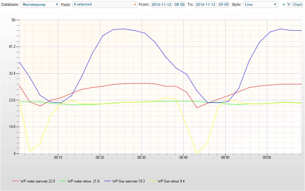

Afbeeldingslocatie: https://static.afbeeldinguploaden.nl/1611/199634/cT8bxF40.jpeg

  • barteg
  • Laatst online: 26-10 10:06
Verwijderd schreef op zaterdag 26 november 2016 @ 14:23:
Vloertemp als 1e of 2e indicator nemen t.o.v. de 'luchttermostaat', dus al 'voorzichtig' beginnen te stoken terwijl de luchttemperatuur nog geen reden geeft om dat te doen, Luchttemp desnoods tijdelijk .5C 'te hoog' laten worden zodat er geen koude vloer ontstaat en er nog verwarmd kan worden met relatief hogere buitentemperaturen en daarmee goed voor de COP. Alhoewel die is al zo goed/hoog, dat het lastig lijkt om dat nog te verbeteren, maar zo'n regeling zou op comfort misschien/of niet een positieve bijdrage kunnen leveren. Ik ben benieuwd naar je zoektocht naar voor jou optimale settings.
Zal gaan kijken hoe ik zon instraling ga verwerken in mijn thermostaat programma. In principe moet dat goed kunnen. Mijn zonnepanelen is een goede zonne sensor.
Wat die max per uur is ben ik nog niet echt uit. Defrost geven een vrij grote impact. Na elke defrost duurt het best weer even voor max vermogen wordt gelevert. Die dag van 33Kwh stond de WP vreselijk snel dicht te vriezen. Heb nu lagere temperatuur instelling en minder flow.
Hieronder kan je zien dat het wel 15 min duurt voordat de temperatuur uitgaand weer op zelfde niveau is na een defrost.
Afbeeldingslocatie: https://tweakers.net/ext/f/snJWCYBmf5BnWYCUi8XY1I12/full.png
Ecodan 7,5Kw - 4000wp Solar - Itho HRU 350

  • Rol-Co
  • Laatst online: 03-09 23:40
Rol-Co
3,8kWpZ 4,98kWpO-Z-W 2,86kWpN
barteg schreef op zaterdag 26 november 2016 @ 14:50:
Kan je iets instellen in defrost settings? Die warmtepompen zijn nog steeds beter in koelen dan warmen dus als hij defrost gaat je aanvoer temperatuur rap naar beneden wat weer opgewarmd moet worden.
Ik heb hem hier kortst van het kortst staan op 2 min zodat het minimaal invloed heeft op mijn aanvoer temperatuur maar nog ruim voldoende is om de unit te ontdooien.
Dan ben je ook sneller weer op je aanvoer temperatuur van 30-32 graden.
Ik zie een zeeeeer lage water aanvoer in combinatiemet een zeer kleine dT retour, dat is ook mijn beeld van een ideaal afgiftesysteem. Zo als ik het vertaal: als de vloer 21-22 qua oppervlakte temperatuur is zullen de andere wanden en plafond uiteindelijk min of meer dezelfde temperatuur aannemen met een comforatabel huis als resultaat.
Wat betekenen de WP Gas waardes ?
  • barteg
Verwijderd schreef op zaterdag 26 november 2016 @ 15:47:
Dat zijn de temperaturen van de koeleidingen
  • barteg
Rol-Co schreef op zaterdag 26 november 2016 @ 15:30:
Ben nog geen instellingen van defrost tegen gekomen. Waar zitten deze?

  • Rol-Co
Rol-Co
barteg schreef op zaterdag 26 november 2016 @ 15:55:
Geen idee, bij mijn wp is dat in te stellen maar of dat bij die van jou kan?
Je gas aanvoer vind ik ook vrij laag, die haalt nog geen 50 graden? Is dat binnenunit of buitenunit gemeten?

Neem aan dat een defrost te herkennen is aan wanneer de waterIN hoger is dan WaterOUT...?
Ja aan WaterIN lager is dan WaterOUT in stookseizoen en verder wat minder eenvoudig te bepalen vanwege elke installatie anders is, verandering in flow en opgenomen vermogen.
Voor een pana monobloc gaat de flow naar max gaat >1200ltr (bij mij 1430-1450ltr/uur, hoger dan voor pompstand 7) als ook vermogen naar een hoge waarde gaat.

Na twee+ uur draaien zojuist een defrost gehad, mooie droge lucht en ik krijg nauwelijks starts en stops om de oren dankzij de silent mode. Top :)
