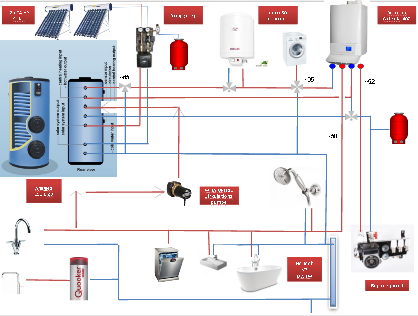

  • fabstar81
  • Laatst online: 21-08 01:19
zo, ik kijk even of er nog wat advies is richting mijn vraag, en voila, we zijn 20 pagina's verder. hahaha, dit gaat echt rete snel. ik zal er voor de lol nog eens een plaatje bij doen. mijn uitdaging voor de WP is denk ik niet of ik ons huis warm krijg/kan houden met lager dan 40 graden, maar meer hoe ik hem in mijn huidige systeem ga inpassen.
ik hoop dat e.e.a. makkelijker te doorgronden is door onderstaande schets van onze infra.
Afbeeldingslocatie: https://i1240.photobucket.com/albums/gg481/fabstar81/systeem_zpsznebulab.png
de ringleiding is (nog) niet bestaand maar wel al ingetekend. die kan buiten beschouwing gelaten worden.
er is geen ruimte of mogelijkheid om een nieuw (groot) CV buffervat oid te plaatsen, dus ik zou het met deze setup moeten doen.
Ik denk zelf aan de volgende mogelijkheid:
1: mogelijkheid om kleine zonneboiler extra te plaatsen van max 80-100 liter. Bijvoorbeeld zoiets als dit
2: SWW en CV is dan gescheiden. De solar aansluitingen van de 350 liter SWW ZB verhuis ik dan naar deze kleine ZB.
3: De 2 spiralen van de 350 liter kunnen dan samengevoegd worden en aan de WP geknoopt worden. Elke spiraal an sich (1,25 + 1 m2) heeft n.l. niet genoeg m2 voor warmteoverdracht voor de WP. Samen (2,25 m2) is al wat meer en zo kan ik de 350 liter warm maken met de warmtepomp.
4: Gevolg: crap, nu ben ik lost. want hoe krijgt mijn CV-systeem dan weer zijn warmte uit het 350 liter vat? schakelt de WP tussen het vat warm maken en afgifte aan het CV-systeem?
5: 350 liter heeft iig al voorverwarmd water wat weer in de nieuw te plaatsen kleine ZB inkomt.
meedenkers gevraagd aub :+
overigens kom ik ongeveer tot de volgende haalbaarheidsberekening:
huidig gasverbruik 572 m3 x 0,56 euro = 323 euro
benodigd aantal kWh = 572 x 2 = 1144 kWh
ik heb ongeveer 800 overschot aan PV dus moet nog 344 inkopen. dat is ongeveer 65 euro per jaar inkoop energie.
kostenbesparing door over te stappen op een warmtepomp is dan 323-65=258 euro. klopt dit ongeveer?

  • reneeke1970
  • Laatst online: 15:15
fabstar81 schreef op zaterdag 19 november 2016 @ 00:32:
Het kostenplaatje klopt, wordt nog iets gunstiger zelfs. 572 m3 Gas-only levert bij gaslicht.com als goedkoopste oplossing 487.71. De extra inkoop van 344kWh kost 58.53 extra. Per saldo dus bespaard 429.18. Je zou daar eerlijkheidshalve de opbrengst van 800kWh overschot van af moeten trekken.
Panasonic 5kW < 700,00 TVT < 2 jaar. Allemaal berekend om de WAF te maximeren. zodanig dat je het eerder vandaag dan morgen zou moeten doen. Installatiekosten ed. komt er natuurlijk allemaal nog wel bij.
En ik heb aangenomen dat de gas-aansluiting verdwijnt. Mocht je om welke reden dan ook je CV-ketel willen houden dan kun je die bijv. op propaan of LPG laten branden. Ik heb mijn Remeha Tzerra laten wijzigen, dat gaat software-matig, branders hoeven niet gewijzigd te worden.
[ Voor 4% gewijzigd door Verwijderd op 19-11-2016 09:49 ]

Is een hellmann vat niks voor je? Zoek op Jerh zijn posts.
douchewtw - doorstroomspiraal tapwater - naverwarmer. Buffervat op 25- 35 graden. Hoge cop WP.
En kan je ook de zonnecollector op aansluiten. zomer, onderste spiraal, na en voorjaar bovenste spiraal.

flippo765 schreef op zaterdag 19 november 2016 @ 20:24:
Een CV-ketel heeft een 3-wegklep welke de CV verwarmd en als er warmwatervraag is de ketel start en de 3-wegklep omschakelt en dan het water verwarmd.
Een warmtepomp heeft over het algemeen te weinig vermogen om het water tijdens het douchen te verwarmen, daarom worden deze vaak geleverd met een boiler.
Wat ik wil is een warmtepomp die ik op de plek van de CV ketel kan hangen, vervolgens de 120liter boiler ernaast verwarmen wanneer dit nodig is en op de thermostaat in de huiskamer het huis verwarmd.
Dit omdat ik dan ruimte op de zolder over hou om in de toekomst een zonneboiler op te hangen die alleen in de zomer verwarmd gaat worden zodat er niet onnodig veel warmwater warm gehouden word (in mijn ogen verlies).
Ik ben nog geen warmtepomp tegen gekomen met een ingebouwde 3-wegklep, dit vind ik apart maar misschien heb ik nog niet goed genoeg gezocht. Vandaar dat dit een van mijn vragen is.
Ik veronderstelde even dat je 120l. boiler voor je sww zorgde, ik heb zelf geen boiler dus vandaar mijn onwetendheid. Kan de 120l boiler niet in zijn eentje voor de SWW zorgen, ik weet dat het niet meest efficiente oplossing is maar als je toch al electrisch verwarmt om op nul te komen lijkt dat niet een super belangrijke reden voor je te zijn. Dan heb je misschien niet de meest sophisticated oplossing, maar ben je in principe voor 700,00 excl. montage al klaar.
Verder verstookt de WP wat je nu al electrisch verstookt, maar dan een factor 3-4 efficienter

@AUijtdehaag
Dat is zeker een mooi apparaat, maar voorlopig ben ik eerst op zoek naar een warmtepomp en nog geen boiler.
@hajeetje
Dat klopt, de 120 liter boiler is voor Sanitair Warm Water. Als ik overschakel op een warmtepomp wil ik ook graag dat deze 120l verwarmd word door de WP, dit is veel zuiniger en de WP heeft een 5voud aan vermogen.
flippo765 schreef op zaterdag 19 november 2016 @ 20:40:
@hajeetje
Alleen blijft de vraag, althans voor mij, hoeveel extra je moet investeren om 120l voorverwarmd te krijgen. Gevoelsmatig veel investering wat per saldo in euro's niet al te veel oplevert cq. lange TVT.

@hajeetje
Eens dat tapwater het duur maakt.. (de installatie dan)
Dus voor een ieder een afweging...

@hajeetje.
Dat is de reden dat nog lang niet iedereen overschakeld naar een warmtepomp, veel investering en een lange terugeverdientijd. Tevens begin ik te denken dat er geen normale manier van installeren is of je moet flink geld neer willen tellen.
@AUijtdehaag
Ik wacht nog tot ik echt weet wat ik nodig heb, leidingwerk, thermostaat misschien 3-wegklep met regeling. Mijn spaans is niet zo best en ik kan er niet uit opmaken wat er nu geleverd gaat worden. Tevens vind ik het een best bedrag wat je zomaar over de grens stuurt.
Ook ben ik nog op zoek naar iemand die het geheel voor mij wil vacumeren/afpersen/vullen.

flippo765 schreef op zaterdag 19 november 2016 @ 20:59:
@AUijtdehaag
In Spanje bestel je inprincipe alleen je WP, de accessoires kan je hier of in Duitsland kopen.
Mitsubishi Ecodan is helemaal kaal, alleen WP word geleverd de rest moet je erbij bestellen of elders kopen.
