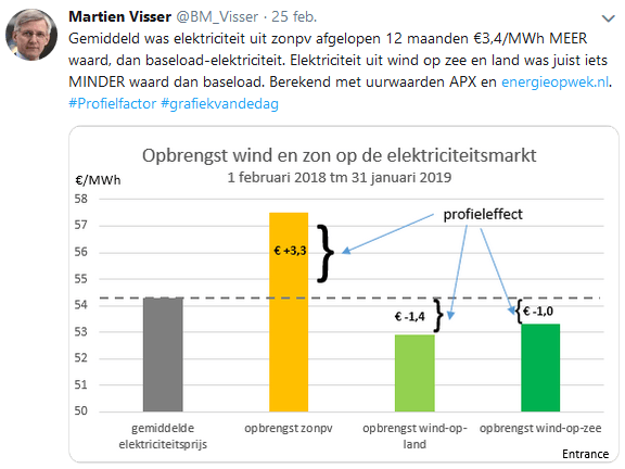

  • antonboonstra
  • Laatst online: 18-09 19:18
antonboonstra
8815Wp | WP | Tesla | Zero
Megalodon_67 schreef op donderdag 28 februari 2019 @ 13:23:
- normaal marktmechanisme, als het aanbod oploopt gaat de prijs omlaag
Zonnestroom is momenteel nog (veel) meer waard dan de baseload prijs van stroom.
Elektriciteitsprijs baseload vs zon PV vs wind
  • Maasluip
  • Laatst online: 17-09 20:51
Maasluip
Kabbelend watertje
Hoe komt dat? Omdat zonneenergie overdag geproduceerd wordt als er toch altijd vraag is en er nog altijd geen overproductie van zonneenergie is?
Dit itt tot windenergie waarvan de productie 's nachts gewoon doorgaat terwijl dan de vraag weg valt?

  • Megalodon_67
antonboonstra schreef op maandag 4 maart 2019 @ 11:05:
[Afbeelding: Elektriciteitsprijs baseload vs zon PV vs wind]
Ik gaf in de post waar jij op reageert aan dat we nu nog in de gouden tijden zitten en schetste een situatie voor de komende jaren als het aantal panelen fors blijft groeien. Desalniettemin, bedankt voor de info.
  • Dreamvoid
Daarom is het ook zinniger om naar de peak prijzen te kijken dan baseload.
Al is dat niet ook zo heel eenvoudig - je kan wel naar bv de Cal-20 peak prijzen kijken voor een idee van de opbrengst, maar je PV profiel is niet constant door het jaar heen dus de daadwerkelijke opbrengst hangt af hoe die herbalancering onderaan de streep kost.
