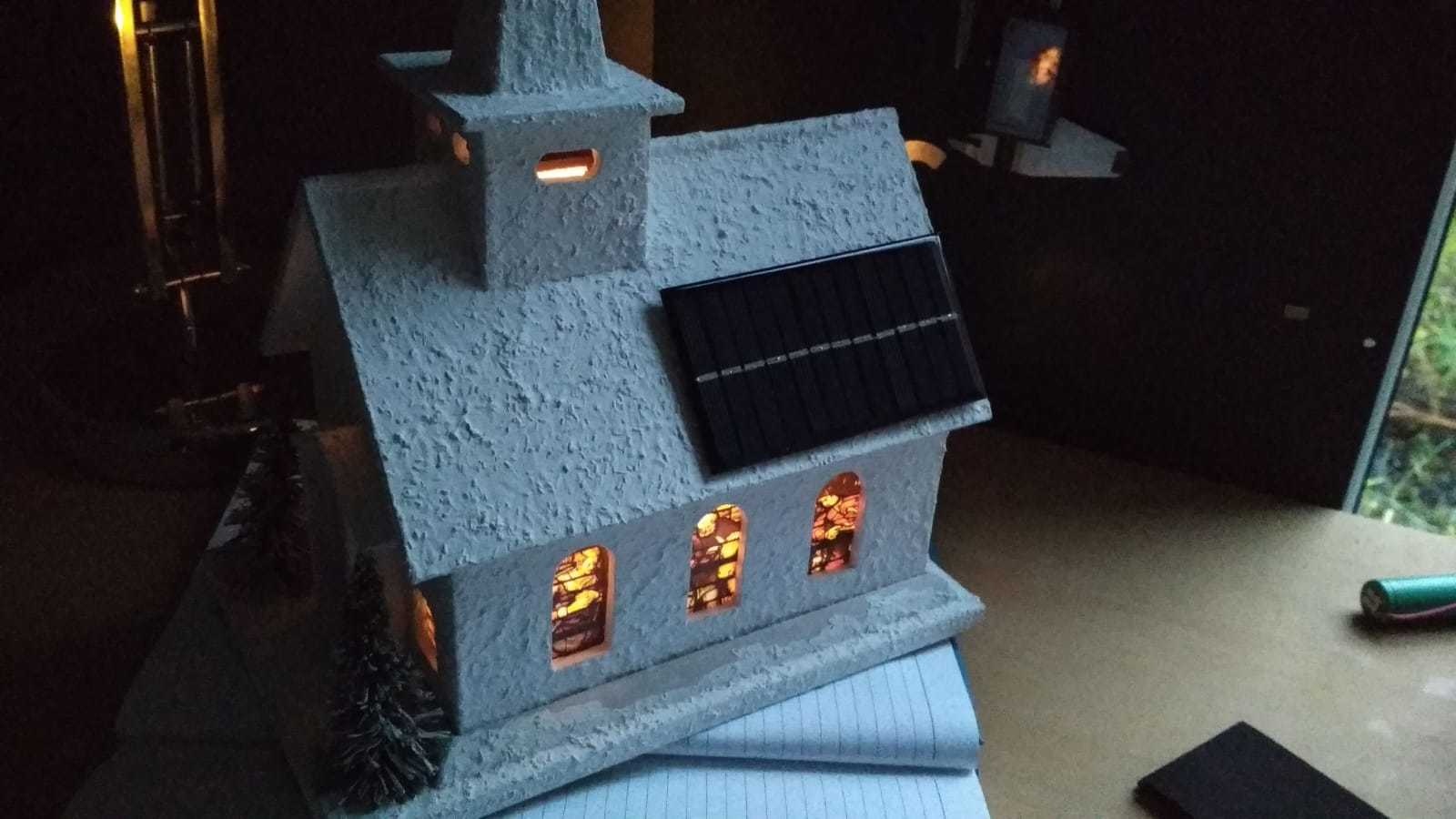

  • JeroenH
  • Laatst online: 10:08
Een gekke vraag, misschien, maar het is ten slotte de kroeg; rust er iets van copyright, trademark, merkenrecht of wat dan ook op het testbeeld? Ik kan daar helemaal niets over vinden. Het testbeeld is in 1966 voor Philips door een Deense technicus ontworpen, waarna Philips er de PM5544 testbeeldgenerator mee bouwde. Dat is al een flinke tijd geleden.

Als tegengas bij al die duizenden m3 en kWh's die ik hierboven tot mij heb genomen, weer een beetje naar de wat kleinere besparingen: de Kerstverlichting.
Vorig jaar heb ik o.a. een buitenverlichting als cadeau gekregen van 57 W. Dat zag er schitterend uit langs het huis en stookte in het feestseizoen ruim 52 kWh aan zonne-energie op (we hadden 120 kWh "overproductie").
Dit jaar gaan we het anders aanpakken. Via o.a. de Chinese site Banggood lagen hier nog een aantal 5m lange LED-verlichtingen die gestookt worden op 3xAA en een fraai stukje Kerstverlichting gaven. Alle varianten: van koud-wit, warm wit tot RGB.
Verder heb ik in het afgelopen jaar wat zelfbouw powerbanks in elkaar gezet met veel oude 18650 batterijen uit afgedankte laptop voedingen en wat DIY printjes uit het land van de rijzende zon.
Met wat verloopstekkertjes kunnen die o.a. prima worden gebruikt voor de Kerstverlichting voor de komende periode (mits 4-5V natuurlijk).
Een 10 Ah powerbank geeft aan een 5m lange LED reeks ongeveer voor 4 dagen (24 uur p.d.) power.
Daarna gaat die weer aan de lader die gevoed wordt door een PV-accu systeem.
Ook de verlichting van onze Kerstboom wordt op deze manier geregeld. (boompje that is..).
Momenteel liggen hier 6 powerbanks met een capaciteit van 5...20 Ah per stuk. Genoeg energie dus voor de komende feestdagen.
Het streven is om deze feestdagen in ieder geval volledig op zonne-energie te gaan draaien.
Dit voor zowel de buiten- als de binnenverlichting.

En ja, ook het kerstornament is dit jaar duurzaam:
Afbeeldingslocatie: https://tweakers.net/ext/f/FjwUouODiQZPrbRPCY1VaQbF/medium.jpg
Zonnepaneel laadt de accu op; als het donker wordt gaat het licht aan. :P
Gebaseerd op:
