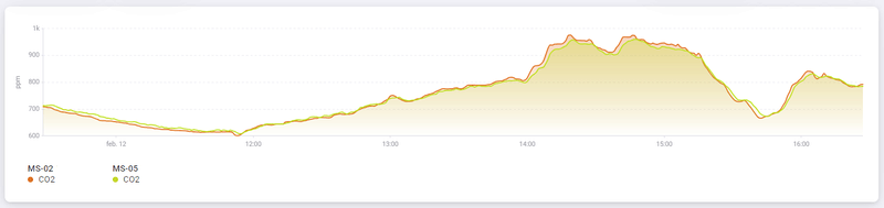

Zoals te zien, is het nu ietsjes gaan waaien, maar de CO2-meter vlak bij het raam is van 780 naar 770 gegaan.
https://td-er.nl/got/CO2_kantoor_Gijs-2026-09-27-13-03-58-518.mp4
De sensor die achter het raam staat geeft nog steeds 814 aan. (moeilijk te zien).
De sensor bij het raam is nu het net begonnen is met een beetje waaien gezakt van 810 naar 796. Het is dat er een trend zichtbaar is naar beneden, maar het valt amper buiten de meet-onnauwkeurigheid van de sensor.

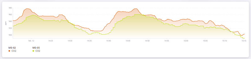

Afbeeldingslocatie: https://td-er.nl/got/Positie_CO2Sensoren_raam-2026-09-27-13-19-16-342_002.jpg
SenseAir Sunrise op vensterbank
SenseAir S8 op doosje iets onder niveau vensterbank
Dit ter illustratie en die sensoren zijn betrouwbaar en goed.
Die dip in de CO2 van de 'Sunrise' is toen ik 'm vanachter het raam naar midden in de raamopening zette.

[Afbeelding: SenseAir Sunrise op vensterbank]
[Afbeelding: SenseAir S8 op doosje iets onder niveau vensterbank]
Staat die printer aan? Printers zijn berucht qua fijnstof en andere giftige stoffen, die moet je goed geventileerd neerzetten.
Mogelijk dat de uitstoot van de printer invloed heeft op de CO2 meting?
In een open raam hoort die sensor heel snel <450 PPM aan te geven, doet ie dat niet, dan zit je naar een meetfout te kijken.

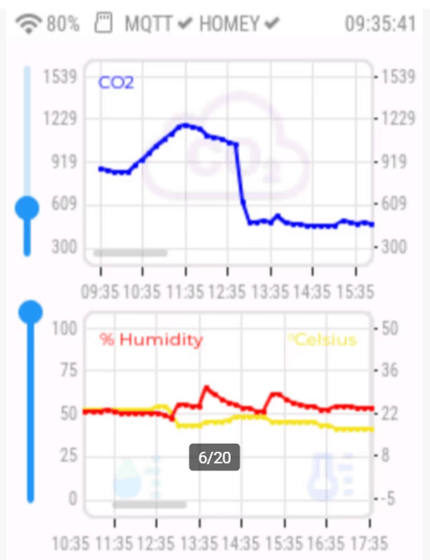

  • floduR
@TD-er, interessante resultaten, goed dat je dit deelt. Mijn ervaring is ook dat ventilatie, zelfs met mechanische ventilatie (type C, met roosters), erg afhankelijk is van wind en windrichting.
Ik heb echter nog nooit zulke hoge waardes gezien op mijn SenseAir's S8/S88's in een open raam of buiten. Zelfs niet met zo goed als windstil (ook officieel bij KNMI). Maar zo vaak had ik ook niet de ramen open (met meter in de buurt)
Je zou toch zeggen dat er in de buurt een serieuze CO2-bron is en/of een zeldzame combinatie van zeer lokaal windstil.
Ik heb nu een jaar een WTW en woon in een grote stad. De CO2-waardes zijn akelig stabiel elke dag, 100ppm meer of minder is zeldzaam. Zo zien bij mij de afgelopen twee weken er bijvoorbeeld uit:
Afbeeldingslocatie: https://tweakers.net/i/POv2wHyZBqX6TskZQRHs56boo_Y=/800x/filters:strip_exif()/f/image/91OnSrdXCaqFRu1jKCGwfJwu.png?f=fotoalbum_largeEigenlijk elke dag wel bijna 400/420ppm aangetikt. De enige variatie in de grafiek komt van de stand van de WTW.
[ Voor 5% gewijzigd door floduR op 28-09-2026 14:43 ]
