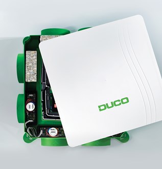

Ik heb nog twee Duco mv-boxen liggen met bijbehorende co2 sensoren, werken via z-wave. Ik wil dit ooit nog installeren in het huis, maar het is nog vrij lastig om in een bestaand huis de kanalen en afzuigpunten op de juiste plek te krijgen.

Als de sensor gekoppeld is aan je afzuiging kun je op momenten dat de lucht schoon is juist heel weinig ventileren, bijvoorbeeld als er niemand thuis is.
Hierdoor gooi je minder warmte onnodig naar buiten in de winter, iets wat met gewone afzuiging wel gebeurt. Op momenten dat de huiskamer lekker vol zit en de luchtkwaliteit daalt, dan ga je automatisch meer ventileren.
Als de lucht weer schoner is gaat de mv vanzelf naar een lager toerental.

Op mijn zoektocht naar een mooie aanbieding voor een Duco box met geregelde kleppen , vond ik de Orcon ventilator.
Deze heeft geen geregelde kleppen, maar kost dan ook vele malen minder. Zonder CO2 sensor wel te verstaan.

Bij nader inzien had ik misschien toch beter de Duco met geregelde kleppen aangeschaft.
Deze ventilator gooit de kleppen die het minst nodig zijn bijna dicht en degene die het meest nodig is helemaal open. Tevens gooit hij dan automatisch het toerental omhoog. Sensors voor vocht en CO2.
