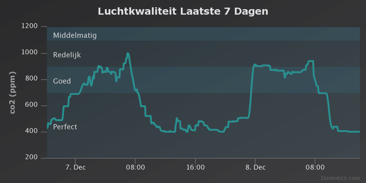

Ik heb al enkele jaren een itho CO2 sensor met PWM uitgang aan de muur hangen, die de ventilatie regelt.
Afbeeldingslocatie: http://www.ithodaalderop.nl/sites/default/files/imagecache/compano_product/grth_lr_755-9640_co2_sensor.jpg
Het leek mij leuk om de meetwaarden van de sensor te loggen in Domoticz, dus ding van de muur geschroefd en open gemaakt. Op de print zit een header met 4 pinnetjes en deze heb ik met de scoop nader onderzocht:
Afbeeldingslocatie: http://static.tweakers.net/ext/f/i58jSkH2fR3Wh7RjP8rxHRIp/medium.jpg
Afbeeldingslocatie: http://static.tweakers.net/ext/f/pEiavSiei5ouD6T7io8LSE8m/medium.jpg
Op het 2e pinnetje van links detecteerde de scoop af en toe wat pulsen. Die ben ik gaan analyseren.
Al snel bleek dat de CO2 sensor op die pin elke 10 seconden de temperatuur en de co2 waarde uitspuugt.
(9600BAUD, 8n1)
Afbeeldingslocatie: http://static.tweakers.net/ext/f/KUTAHpRGHmGrTy9buaDx9zAK/medium.jpg
Deze seriele data kan ingelezen worden met een ESP8266, daarna bewerkt en doorgestuurd naar Domoticz:
Afbeeldingslocatie: http://static.tweakers.net/ext/f/Ke7VtPfXBPKpiI5aG1ia1sqx/medium.png
ESP en dc-dc converter aan elkaar gefreubeld en die past prachtig in de lasdoos onder de sensor:
Afbeeldingslocatie: http://static.tweakers.net/ext/f/cvxbFIVc2cA7k5O9ZPHvpwAC/medium.jpg
Dit had ik jaren eerder moeten doen :)

mightym schreef op maandag 28 december 2015 @ 20:57:
(9600BAUD, 8n1)
Respect! _O_ Dit soort projectjes kan ik heel erg waarderen 8)
Die sensor is nog best redelijk geprijsd ook, ik zie prijzen van 117 euro incl. BTW.
Het is dat ik geen invloed op m'n mechanische ventilatie heb (flat, is centraal geregeld met tijdschakelaar), anders had ik dit nagebouwd. Mooi betaalbare oplossing zo.
Hoe doe je het uitlezen nu? Daar ben ik ook wel benieuwd naar (scriptje?).
Bedankt voor het delen, er zijn vast meer mensen die hier wat aan hebben :9 Mochten er overigens mensen zijn die liever een bedrade netwerkvariant (RJ45) willen maken, dan kan ik deze Serial to Ethernet converter ($11) aanraden: http://domoticz.com/forum/viewtopic.php?f=30&t=8505
Ik heb die in gebruik voor m'n OTGW en dat werkt al wekenlang stabiel. Wel even opletten, de uitgang is RS232, als je TTL wilt dan moet je het signaal VOOR de Sipex chip aftappen/invoeren.
Over TTL gesproken, ik zie dat één van de pinnen van de printkroonsteen ook 'TTLout' aangeeft, staat daar niet gewoon hetzelfde signaal op als op die header die je nu hebt gevonden?
Nette CO2-waarden trouwens, schone buitenlucht is 400ppm toch? Daar zit jij rond 19:15 ook op. Is trouwens ook wel gek, want volgens de Itho website zit de ondergrens op 600ppm :+ ?
De sensormodule (buisje) is trouwens vrij klein, vaak is het zo'n rare vorm. Geen idee wat het verschil is.
Nog even wat steekwoorden voor de zoekfunctie: Itho CO2-sensor 755-9640 - seriële uitgang - serial output connection 9600 baud Domoticz

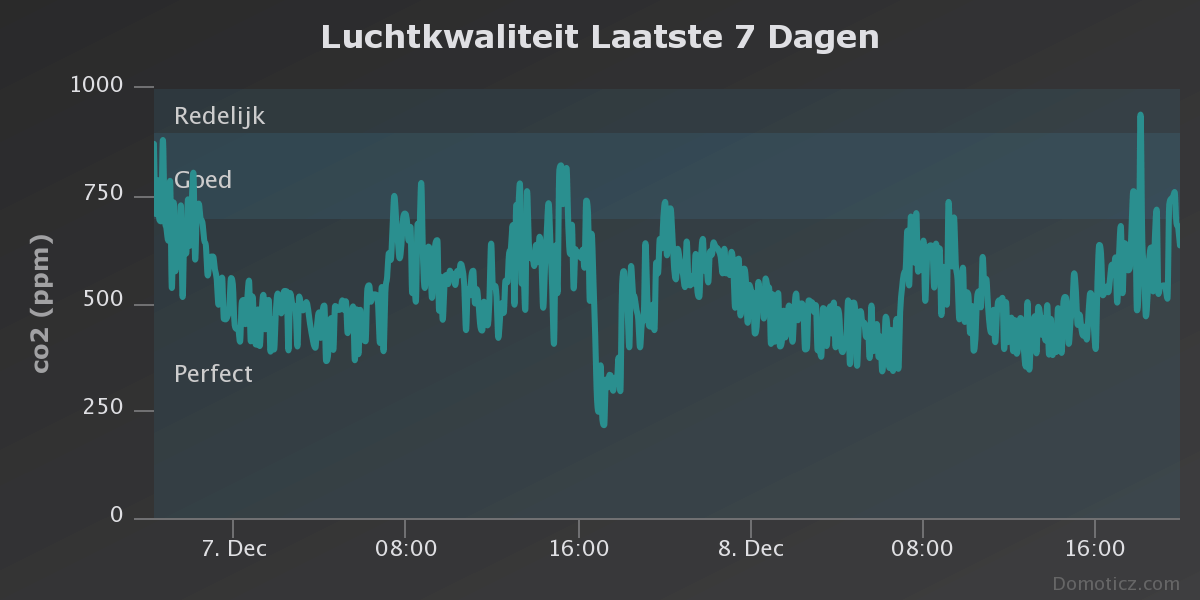

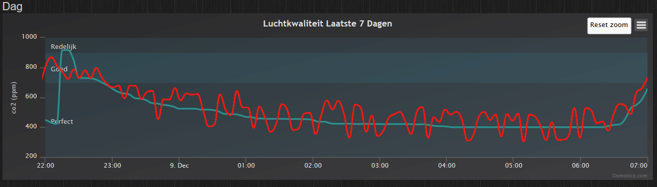

Op de TTL-out staat helemaal niets... tenminste, ik heb niets kunnen vinden. Wellicht moet je op TTL-in eerst iets roepen voordat er data op TTL-out tevoorschijn komt. Dat laatste heb ik niet geprobeerd.
Ik heb, na een nachtje loggen, wel mijn twijfels bij de calibratie. Ik denk dat de sensor onder de 600PPM buiten het gecalibreerde bereik valt, of de calibratie deugt helemaal niet. Afgelopen nacht zijn er waardes rond de 300PPM voorbij gekomen. Toen was er niemand in de woonkamer, dus dat zal wel 400PPM geweest zijn. Gisteravond om 19.15u was er niemand thuis, dus een lage CO2 concentratie kan wel kloppen. Nu vind ik het niet erg dat de absolute waarde van de uitlezing niet helemaal correct is, het is voor mij meer ter indicatie of de ventilatie een beetje naar behoren functioneert. Ik heb net een ventilatie WTW unit geplaatst en daar wil ik wel van weten of die doet wat hij moet doen :)
In Domoticz heb ik een virtuele sensor aangemaakt en via een JSON script knal ik de gegevens de database binnen. Ik zal mijn script een beetje opschonen en hier delen.. Het is volgens mij een variant op een code die wij samen al eerder hebben gebakken om die ds18b20 uit te lezen in Domoticz.

Die Itho knalt er regelmatig lagere waardes uit. Het verloop van de Itho is veel grilliger dan van die MH-z19.
De MH-z19 heb ik nog niet lager gezien dan 395 ppm ofzo.
Ik zal eens kijken of ik ze beide in 1 grafiek kan zetten. Het zijn dus 2 grafieken geworden..
Ze liggen momenteel niet in dezelfde ruimte, 1 in de woonkamer, de andere op onze slaapkamer.
MH-Z19:
Afbeeldingslocatie: https://tweakers.net/ext/f/e5BmKilsB0Df868Q0osVX2WD/thumb.png
ITHO:
Afbeeldingslocatie: https://tweakers.net/ext/f/RWf7ytRjwYgGk9VJ3UEf6LTM/thumb.png

Het exporteren van een CSV werkt niet om de een of andere reden, ik heb met photoshop de boel gecombineerd.
De rode lijn is de Itho, de blauwe de MH-Z19
Afbeeldingslocatie: https://tweakers.net/ext/f/712ulIVtWCZGWKCCXwAJDlMc/full.png
Ik laat ze nog even naast elkaar hangen om een langere periode te meten, maar mijn eerste voorlopige conclusie is dat beide sensoren aardig op 1 lijn zitten. Alleen geeft de MH-z19 een rustiger verloop.
Vooralsnog zou ik de MH-z19 aanraden, hoe deze sensor op de lange termijn functioneert weet ik echter nog niet. De ITHO sensor werkt al een jaar of 8.
Die MH-z19 kost een fractie van een ITHO.. ik zou het wel weten ;)

Die Itho is heel wat onrustiger inderdaad. Lees je ze beiden even vaak/snel uit?
Op basis van die grafiek lijkt de MH-Z19 mij inderdaad geen verkeerde keuze. Het komt ook niet op 50 ppm aan, als je maar het verschil tussen 'goed', 'matig', 'slecht' kunt onderscheiden. En dat lukt volgens mij prima, als ik het zo schat: je bent gisteravond iets voor 23:00 naar bed gegaan en vanochtend rond 6:30 opgestaan.
