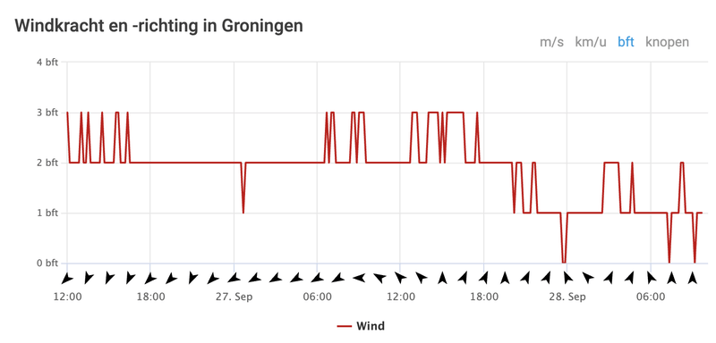

Ik vermoed dat dit te maken heeft met gebrek aan wind. Dat is vandaag en gisteren geen issue, maar de dagen ervoor was het op mijn kantoor boven, zelfs na een dag weg te zijn geweest, met raam open (en in een gebied met veel 'groen') zo dat de CO2-concentratie ruim boven de 600 was als ik mijn kantoor in kwam.

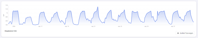

M'n slaapkamer is de laatste weken bijna elke dag steevast >600 ppm vanaf 19:00, zonder aanwezigheid.

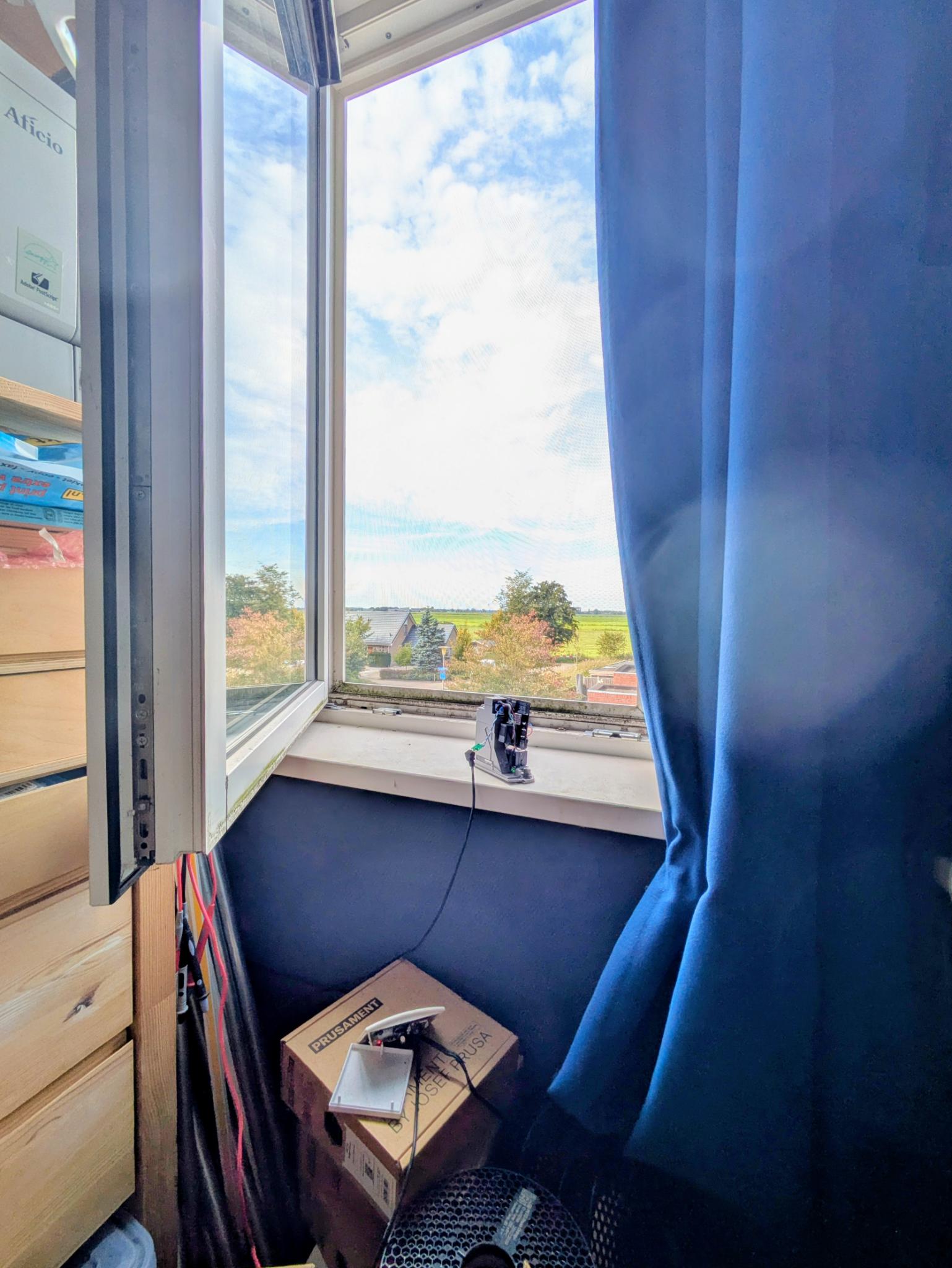

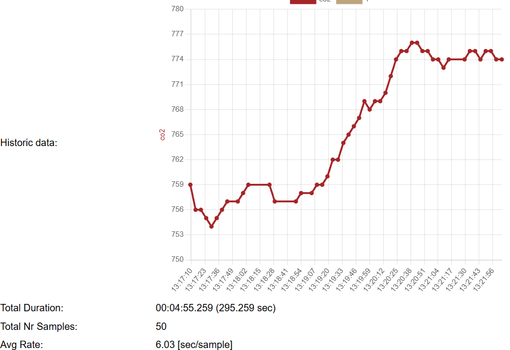

Vandaag de hele dag de ramen tegen elkaar open gehad, de twee laagste sensoren zaten iets onder de 400 ppm. Het is een kalibratie issue, aangezien de lijnen in de grafiek parallel lopen.
Ik ben niet bedreven met esp home, vandaar dat ik een kant en klare sensor heb gekocht. Ik heb wel source code gevonden op github, die zou ik erop kunnen flashen en dan kan ik alles aanpassen. Maar ze doen het nu, dus verstandig om er niet mee te gaan rommelen.
Ik wil eigenlijk gewoon weten of de slaapkamers goed geventileerd zijn of niet. Wellicht dat ik de sensor waarde in HA nog een offset geef.

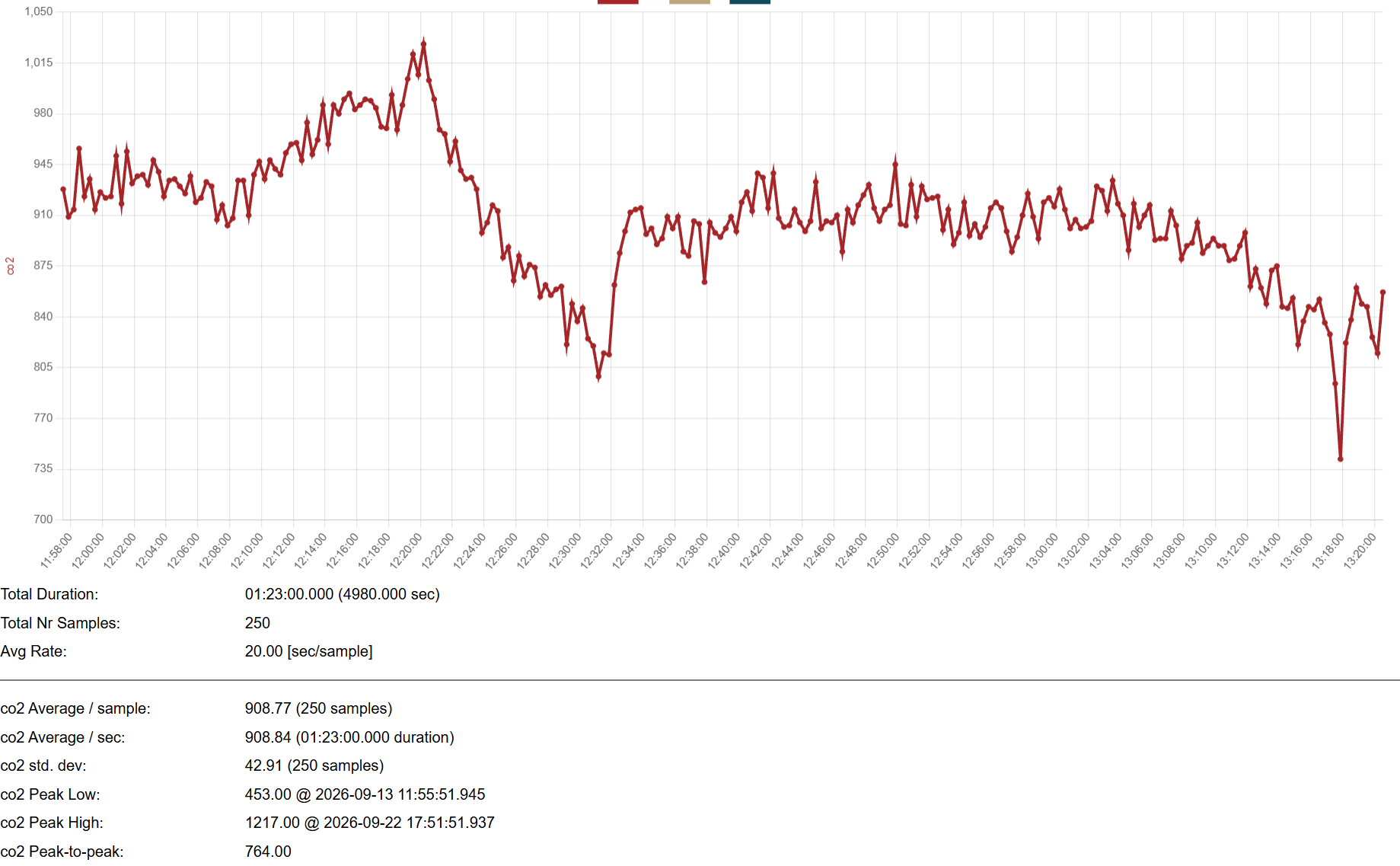

Dat dacht ik ook, maar kan ik niet bevestigen.
Ik heb al een behoorlijke tijd meerdere sensors in huis hangen en (afhankelijk van ABC periode) is periodiek kort luchten ruim voldoende om het verschil tussen sensors met en zonder minimaal te houden.
Een langere ABC periode werkt wel vele malen beter.
Een toename van een paar honderd PPM CO2 binnenshuis is ook niet direct iets om je zorgen over te maken. Tenzij je enorm gevoelig bent of continue topprestaties moet leveren achter een bureautje is een paar minuten 'verse' buitenlucht ruim voldoende om je lichaam te zuiveren van een opbouw door langere tijd blootstelling aan hogere waarden.
Of je metertje 400 of 700 meldt is imho vaak helemaal niet zo relevant. Het is veel belangrijker om te weten wanneer 'ie in korte tijd van 400 naar 800 of van 700 naar 1100 gaat.
Maw als je extra/beter gaat ventileren bij een toename van een paar honderd PPM in plaats van je blind te staren op een fixed value dan zal ABC voldoende goed werken.

Het is vandaag zo extreem windstil, dat ik de hele dag al met raam (1m20x60 gok ik) volledig open alsnog in mijn kantoor een CO2 concentratie heb van 900 - 1000 ppm. (bevestigd door 5 sensoren, omdat ik ook begon te twijfelen) Maar het voelt best wel benauwd, dus zal ongetwijfeld wel kloppen.
Zelfs de sensor (SenseAir Sunrise) die op de vensterbank van het open raam staat geeft 935 ppm aan
Ook beneden, met de ramen open, deur naar de gang open en tuindeur open is het nog steeds 800 - 900 ppm met 2 personen beneden. (+/- 60 m^2 effectief vloeroppervlak beneden)
De regen valt zo vertikaal, je zou er een waterpas op kunnen ijken zeg maar en de blaadjes in de bomen zijn hooguit in beweging door de regen die erop valt.

Gelukkig is er data. In september heeft tot dusver (op Eelde gezet, omdat het over Groningen gaat) krachtiger gewaaid dan het langjarig gemiddelde 1991-2020 (wel meer uit het Westen/Zuiden) en bovendien is het minder windstil (3.5% t.o.v. 5.7%). Als je de maanden ervoor kijkt is het is het ook minder windstil (bijv. 1.5% in juli t.o.v. 5.5% normaal, juni 2.9% t.o.v. 4.4% normaal).
https://www.knmi.nl/nederland-nu/klimatologie/grafieken/maand/windrozen
Ik gok dat je door naar een CO2 meter te kijken, meer bewust bent geworden van de windstillere momenten die er altijd al waren.
(oprecht) Dank voor de weerdata.
Alleen heb ik al zeker 8 jaar (sinds eind 2017??) CO2-monitoring in huis, dus voor mij in elk geval is het niet 'ineens' meer bewustwording.
En ik had zelf juist het idee dat we hier in ten Boer relatief veel meer wind hadden dan elders. Zeg maar zoveel dat het soms ook gewoon lastig was om je in een call verstaanbaar te maken met een condenser-microfoon vanwege het windgeruis.

Zoals te zien, is het nu ietsjes gaan waaien, maar de CO2-meter vlak bij het raam is van 780 naar 770 gegaan.
https://td-er.nl/got/CO2_kantoor_Gijs-2026-09-27-13-03-58-518.mp4
De sensor die achter het raam staat geeft nog steeds 814 aan. (moeilijk te zien).
De sensor bij het raam is nu het net begonnen is met een beetje waaien gezakt van 810 naar 796. Het is dat er een trend zichtbaar is naar beneden, maar het valt amper buiten de meet-onnauwkeurigheid van de sensor.

Afbeeldingslocatie: https://td-er.nl/got/Positie_CO2Sensoren_raam-2026-09-27-13-19-16-342_002.jpg
SenseAir Sunrise op vensterbank
SenseAir S8 op doosje iets onder niveau vensterbank
Dit ter illustratie en die sensoren zijn betrouwbaar en goed.
Die dip in de CO2 van de 'Sunrise' is toen ik 'm vanachter het raam naar midden in de raamopening zette.

TD-er schreef op zondag 27 september 2026 @ 13:08:
In een open raam hoort die sensor heel snel <450 PPM aan te geven, doet ie dat niet, dan zit je naar een meetfout te kijken.
Gezien je in een gasloze wijk woont, geen WTW? Aan het eind van de nacht zit de woonkamer hier doorgaans op iets van 450 PPM.

TD-er
Zoals ik zei, het is de hele dag (en gisteren ook) vrijwel volledig windstil geweest.
Nu ook nog is het vrijwel volstrekt windstil, raam hier staat nog steeds wagenwijd open, net als deur naar de overloop en de sensoren om mij heen zitten allemaal redelijk eensgezind tussen de 630 en 660 ppm en de SenseAir Sunrise voor het open raam zit rond de 600 ppm. Op zich niet heel gek trouwens, want de vegetatie in de buurt zal op dit moment zeker geen CO2 opnemen.
Ik zal morgenochtend, als ze nog steeds dit soort waardes aangeven, een van de meters buiten neerzetten. Zowel een voor 't huis als achter.
En ik denk niet dat 12 meters, die allemaal nagenoeg hetzelfde weergeven, het allemaal mis hebben.

Net de module die voor het open raam stond mee naar buiten genomen.
De hoge spikes zijn dus mijn adem als ik de trappen op- en afloop :)
Afbeeldingslocatie: https://td-er.nl/got/CO2_windstil_kantoon_buiten_2026-09-28_091738.png
CO2-concentratie buiten is dus ongeveer 575 ppm momenteel.
Afbeeldingslocatie: https://td-er.nl/got/CO2sensor_buiten_2026-09-28-09-21-54-157.jpg
Zoals te zien, best wel veel groen buiten (iets te groen op de tegels naar mijn zin) en niet in de buurt van mens of dier (de kat op de kussenkist is daar niet weggeweest zolang de sensor daar stond)

TD-er schreef op maandag 28 september 2026 @ 00:01:
Weet je zeker dat de wind gisteren niet haaks op je huis/raam stond? Als je naar de statistieken van gisteren kijkt, dan was het gedurende de dag windkracht 2-3 en ging het in de avond pas liggen (eergisteren vnl. 2). Ik ben gisteren ook overdag even op de fiets geweest en de wind voelde ook als pakweg windkracht 2 a 3 (ook provincie Groningen).
Afbeeldingslocatie: https://tweakers.net/i/4sI5IRdr2ubH0k0Xj9YD2w39fyY=/800x/filters:strip_exif()/f/image/tYzqqf1jriMr5wzf8XyGBCMC.png?f=fotoalbum_large
  • TD-er
  • Laatst online: 30-10 08:49
TD-er
Ik weet 100% zeker dat het perfect windstil is. Blaadjes in de hoogste boomtoppen bewegen niet, ongeacht de kijkrichting.
Je kunt mensen ook van een stuk verder horen praten dan gebruikelijk.
