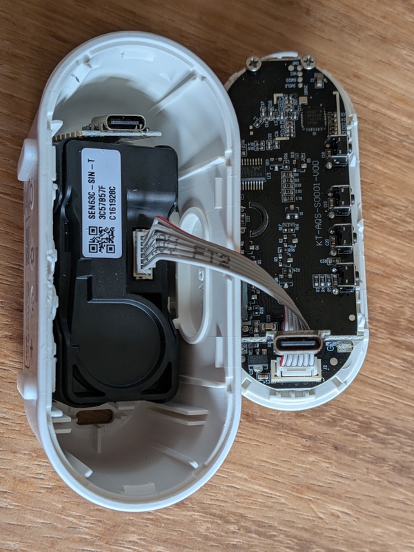

De Alpstuga is hier inmiddels geopereerd. 4 draadjes toegevoegd en de ESP32-C3 Super Mini eraan gemaakt. Die past zeer makkelijk in de behuizing. Voeding heb ik van 2 pads bij de uC gehaald en initieel geprobeerd of de pads er naast I2C waren, dat bleek niet het geval. Daarom aan de connector 2 draadjes voor de I2C gesoldeerd. Als je een beetje kunt solderen stelt het niet veel voor.
De SEN63C wordt inmiddels native in ESPHOME ondersteunt, dus het stelt qua software niets voor om het aan de gang te krijgen.
Pics or it didnt happen:
Ruimte zat voor de ESP32, extra sensor zou er ook zonder probleem nog in te zetten zijn:
Afbeeldingslocatie: https://tweakers.net/i/c45ybC2drN8KhboqeMoLWM8yF1k=/x800/filters:strip_icc():strip_exif()/f/image/WQqO5E2j3fxUZFl9LfPybbkS.jpg?f=fotoalbum_large

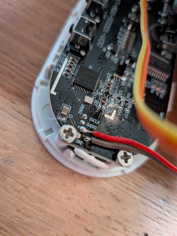

De 4 solder pads die ik als eerste heb geprobeerd, voor de voeding dus succesvol, maar de bovenste 2 zijn geen I2C, maar iets anders. Verder geen aandacht aanbesteed wat het wel is. 1 van de palletjes van de behuizing beetje gesloopt met openmaken, maar de behuizing klikte nog netjes dicht nadat de operatie geslaagd was:
Afbeeldingslocatie: https://tweakers.net/i/AcFgZFKlxIOw63DYl3QcyCXew8Q=/x800/filters:strip_icc():strip_exif()/f/image/o6CJUIERHgV1lZwkevJece2l.jpg?f=fotoalbum_large

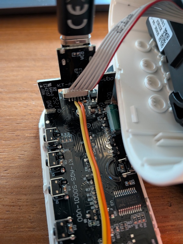

De I2C aders direct aan de soldeerpads van de connector vast gesoldeerd:
Afbeeldingslocatie: https://tweakers.net/i/g7n1gF3HYR_FhFCpQRdxEk2kH1o=/x800/filters:strip_icc():strip_exif()/f/image/g5rwc4X3711V3AaZnVJ428wO.jpg?f=fotoalbum_large
En dan rest enkel nog de 3.3V en de GND:
Afbeeldingslocatie: https://tweakers.net/i/9bz5CBLrB-_FmpZk1LReRspbeHM=/x800/filters:strip_icc():strip_exif()/f/image/AMbqmK8bc32VMwb9pxRFdb7O.jpg?f=fotoalbum_large
PS. Alpstuga is weer ruimschoots op voorraad bij de lokale IKEA vestiging.
