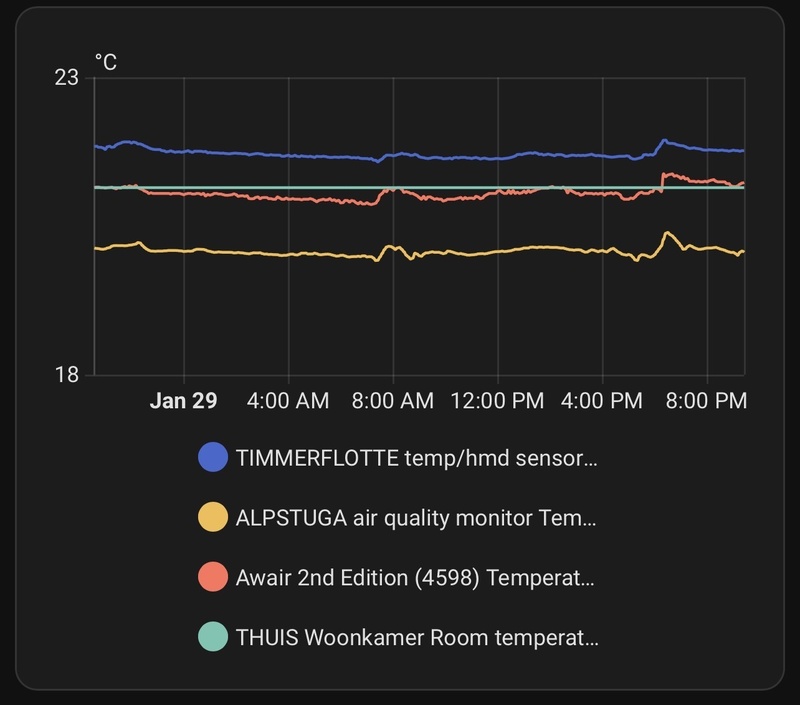

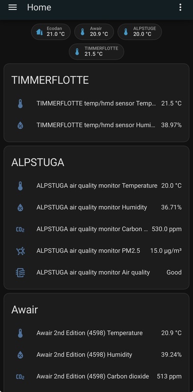

Fwiw: ik heb de IKEA unit in de slaapkamer geplaatst en de mhz19 die daar dienst deed met pensioen gestuurd. Maar ik stuur er geen mechanische ventilatie mee aan.
Helaas (of gelukkig) is voor mij het display (lees: de klok) op 3 meter afstand (zonder bril) niet te lezen. Te weinig contrast en laag in lumen.

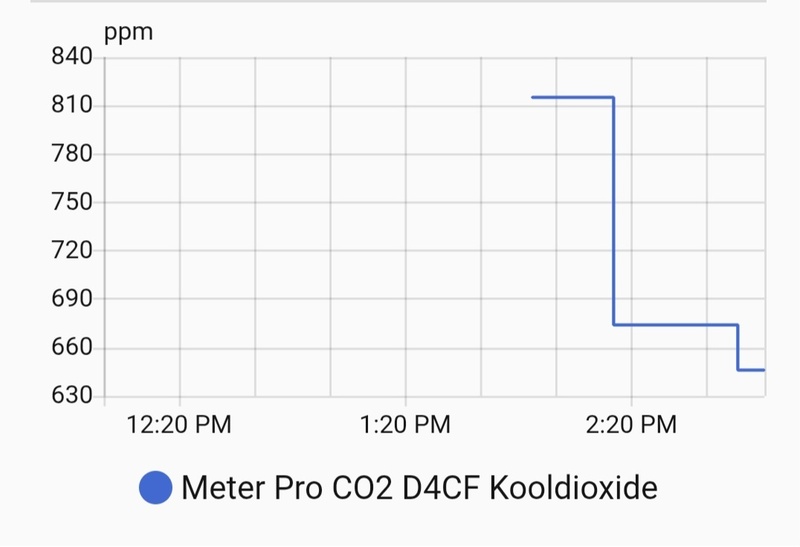

Daniel, net ook 1 hier besteld. Eens kijken hoe die SwitchBot bevalt (met HA).
De HA Bluetooth proxy draait hier al
Gisterenmiddag al 1 besteld bij Amazon en vandaag rond de lunch al binnen!
Afbeeldingslocatie: https://tweakers.net/i/I0-gcMg_RKExGAW4hs3_h_WNQ2Y=/800x/filters:strip_icc():strip_exif()/f/image/vd1k7RQD7M1ql2gXK1zhuX87.jpg?f=fotoalbum_large
Geïntegreerd nu met HA voor iets meer dan een uur. Zie de grafiek.
Weet iemand wat de tijdsinterval is van de CO2 sensor en of die ook instelbaar is (de SwitchBot hang aan USB-C power supply)?
Ik krijg de indruk dat de sensor hier maar een paar keer per uur een Bluetooth broadcast uit stuurt, of mijn BT Proxy voor HA mist er een boel...

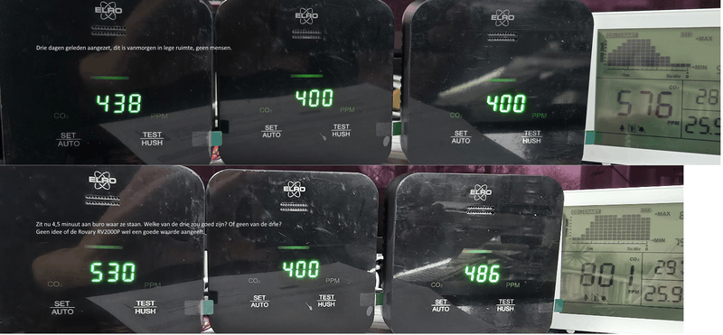

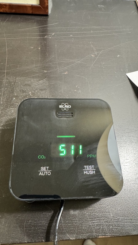

Ik zie dat de Elro FCO2400 bij o.a. Bol, Amazon en Elro zelf voor 25 euro te koop is. Dat ding lijkt verdacht veel op de meter die de Action ooit verkocht:
ranjo in "CO2-meters voor in huis"
Zou het de moeite waard zijn?
Afbeeldingslocatie: https://tweakers.net/i/-mdTW5zn82ci58mNq-hCd4q5k6M=/fit-in/4920x3264/filters:max_bytes(3145728):no_upscale():strip_exif()/f/image/6JRgiWuDmGJwCyYdHMqTBbTM.webp?f=user_large
Afbeeldingslocatie: https://tweakers.net/i/Ax2eDM9N1b1f4jnC-Lx4fqvY6X4=/x800/filters:strip_icc():strip_exif()/f/image/CSsQGBiqOSk145pWDmOhPccm.jpg?f=fotoalbum_large
AI zegt dat de Action CO2 meter dit type is, en met deze specs. Er zou dus een NDIR sensor inzitten. Wellicht heeft iemand al eens uitgezocht het Make & Model van die sensor in de behuizing

Afgelopen weekend een Ikea Timmerflotte en Alpstuga aangeschaft. Ik twijfel over de betrouwbaarheid van de temperatuur. Mijn Awair en thermostaat komen zo goed als overeen maar de Ikea device wijken enorm af. De Ikea devices staan direct naast de Awair. Iemand anders ook deze ervaring?Afbeeldingslocatie: https://tweakers.net/i/wxZDHeBMaUNcyj0WZTri1qhvM8s=/x800/filters:strip_icc():strip_exif()/f/image/Z43srLW8ts9FhqWph9aEGYO5.jpg?f=fotoalbum_large
  • Raymond P
  • Laatst online: 08:22
@Tweakert77 Ik heb een flesje IPA naast die van mij gezet en zal er morgen, als de temperatuur stabiel is, een pt1000 in steken om te vergelijken.
Temperatuur meten is een beetje een dingetje, en kamerthermostaten zijn daar opvallend slecht in. :+
Edit: aanvullend gok ik dat de sen63c nauwkeuriger en sneller wijzigingen meet dan de sht3x in je Awair. En dat je Ecodan de langzaamste van allemaal is bij veranderingen.
M.a.w. een goede kans dat het nu een beetje afkoelt daar.

Raymond P schreef op donderdag 29 januari 2026 @ 20:41:
Eens dat de kamerthermostaat niet de meest betrouwbare van allemaal is maar een dagstatistiek laat wel zien dat het lijkt alsof de Ikea devices gewoon de temperatuur niet correct meten. Jammer dat je geen temperatuur correctie kunt instellen.

@Tweakert77 Ze zijn het iig eens over de trend. Houd er rekening mee dat de sht31 in de Awair een correctiefactor/offset heeft meegekregen vanwege de behuizing.
De sen63c trekt zelf lucht aan vanaf de achterkant.
De timmerflotte bevat afaik een sht4x en dat is, mits de behuizing en pcb ontwerp goed is, een prima sensor.

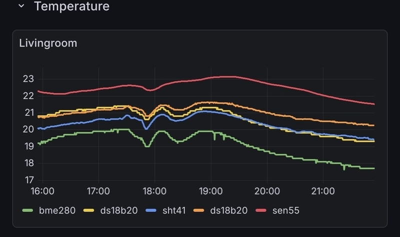

  • Raymond P
Stupid me, in de woonkamer heb ik een flesje staan.
Daar meet ik nu met enige zekerheid 19.7c op, dat is 0.3c warmer dan mijn (zelfbouw) sht41 en de dichtsbijzijnde ds18b20.
Een ongemodificeerde alpstuga naast het flesje gelegd: 16.3c.
Afbeeldingslocatie: https://tweakers.net/i/o4GSn2V1UQsaKW2dwkC_3w24new=/800x/filters:strip_icc():strip_exif()/f/image/KTuXOkXzcTPtyagRLFkgXBdh.jpg?f=fotoalbum_large
N.b. de sen55 staat boven m'n netwerk meuk en de groene ds18b20 bij de deur aan een koude muur.
Hopelijk heb je hier iets aan, maar ik gok van niet. :)

  • Oilman
  • Laatst online: 15-10 21:06
Raymond P schreef op donderdag 29 januari 2026 @ 22:09:
Kwestie van zorgen dat de wederhelft enkel de waarde van de SEN55 ziet.

  • Raymond P
Oilman schreef op donderdag 29 januari 2026 @ 22:16:
Ja, die is alleen slim genoeg geworden om mij te confronteren met de IR gun uit de keuken. ;)
Maar ze is zo voorspelbaar dat ik een notification van zowel m'n systeem als haar krijg als de temperatuur naar 20.3 zakt.

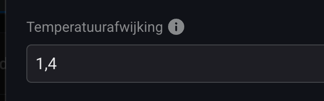

Echt wel... bij mij wijkt hij ong 1.4 graad af.
Afbeeldingslocatie: https://tweakers.net/i/trPFCdaG_t3Jlb4Cn7fn9GzLGfQ=/fit-in/4000x4000/filters:no_upscale():strip_exif()/f/image/GSD1BI498FWq1C0DzOKZoQxb.png?f=user_large
[ Voor 8% gewijzigd door Microkid op 30-01-2026 17:03 ]
  • Raymond P
@Microkid Je meet ook een lagere temperatuur?
Hier is het gewoon -3 graden vergeleken met pt1000, meerdere keren gemeten.

  • Microkid
  • Laatst online: 22:43
Microkid
Smile
ja, ook lager.

Afbeeldingslocatie: https://tweakers.net/i/_iID_PJT-uQd2TznBw_YiQZ_yOI=/800x/filters:strip_icc():strip_exif()/f/image/QgmkdELEG5j7hx2I2PhxKVFP.jpg?f=fotoalbum_large
CO2 verloop hier gedurende de nacht in de woonkamer (met de SwitchBot). Herkennen jullie dit netjes aflopende verloop? Het is natuurlijk een goed teken dat het netjes daalt in de nacht, maar is waarschijnlijk tocht de main driver of zou het een aantal grote planten zijn in de woonkamer die CO2 omzetten in zuurstof (kunnen ze dat in het donker)?
  • Raymond P
@Marc_Sway Natuurlijke ventilatie of mechanische ventilatie op de allerlaagste stand.
De planten geven in de nacht juist CO2 af aan de lucht.
Er zijn wel uitzonderingen, vetplanten en orchideeën bijvoorbeeld.

Marc_Sway schreef op zaterdag 31 januari 2026 @ 08:57:
Planten produceren co2 in het donker, net als wij.
Dit is gewoon tocht, ventilatie of verspreiding van de co2 over de beschikbare ruimte.

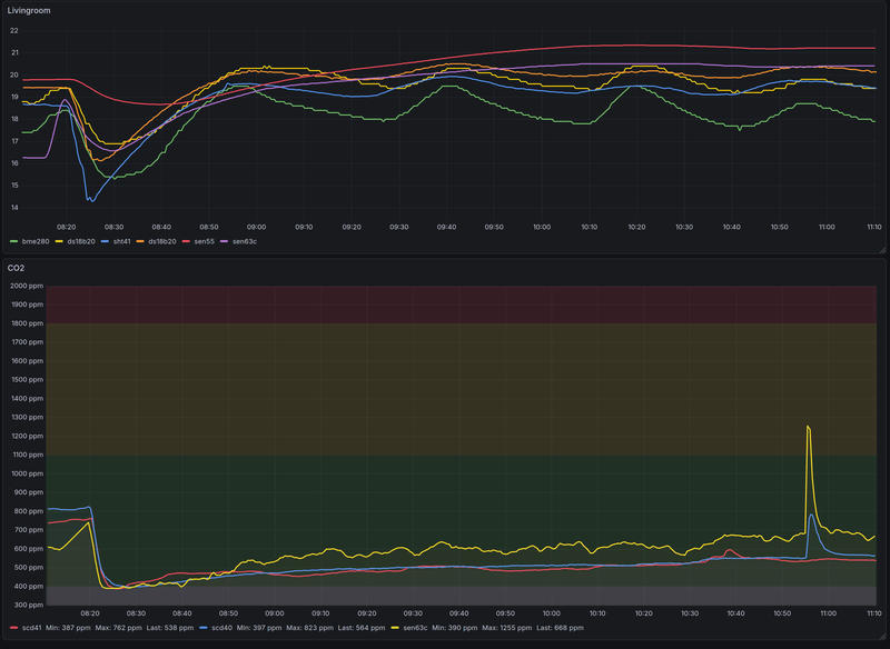

  • Raymond P
@nonagoninf Jouw exemplaar lijkt wel wat meer jumpy te zijn in de zoomed in metingen.

De sen63c (ALPSTUGA) tegen de scd40 en sen55 gepaatst. Rigoreus gelucht en de eettafel tot werkplek gebombardeerd.
Graph is op basis van 'mijn' data van de sensor (incl een beetje smoothing), wat het IKEA display laat zien is veel minder stabiel.
Afbeeldingslocatie: https://tweakers.net/i/7g7079HYPwmKPm8xIoEL6KbgmqI=/800x/filters:strip_exif()/f/image/v39ylk6wfx4H9VtY62UVWDqO.png?f=fotoalbum_large
Voor mij zo wel redelijk duidelijk, convectie lijkt een grote rol te spelen bij grotere afwijkingen.
Daarbovenop zie ik de meting veranderen als ik mij verplaatst heb en reageert de sen63c fors op kortstondig hogere concentraties.
De piek van 10:55 is drie keer diep zuchten richting de sensors op 40cm afstand.
Nu is dit voor mij wel een bekend verhaal bij sensors die veel te snel reageren, soms tot onbruikbaar toe.
Voor mij op te lossen door m'n smoothing te tweaken. En IKEA moet dat stukje code nog schrijven, dus die kunnen het in 1 keer goed doen. :P
Naar mijn mening vooralsnog prima bruikbaar, maar niet een sensor waarmee je (out of the box) automatisering mee aan wilt sturen.
Omdat ik m'n mh-z19 dus iets te permanent met pensioen heb gestuurd en geen (pure) ndir meer heb ter vergelijking maar eentje besteld om eea te verifiëren.

  • MartinPTweak
  • Laatst online: 07:46
Geinspireerd door dit topic, en het idee om ooit iets met ESP32 te doen, laat ik de stap wagen.
Deze lijkt heel erg op de resideo, en kostte maar 25 Euro, dan kan ik wel voor meerdere ruimtes gaan.
Echter, ze geven random waardes af? Gevraagd aan Elro.eu wat hier aan de hand is.
Als dit zo blijft gaan ze weer terug.
Afbeeldingslocatie: https://tweakers.net/i/cnFgWKzf_8zUFkFqrQfVeN5OEt0=/800x/filters:strip_exif()/f/image/ohA81kWc4XhMFMOkLfKZKiQ3.png?f=fotoalbum_large
Zijn er mensen die meerdere resideo's tegelijk geverifieerd hebben? Ben wel nieuwsgierig.
Oh, kijk net nog even, ze staan nu op 491, 400 en 491. Zou dan alleen de middelste ziek zijn?
En nu 491, 400 en 473. Pfff.

@MartinPTweak Volgens de handleiding zou 'ie een ABC periode van 24 uur moeten hebben.
Die zouden dus allemaal ongeveer hetzelfde moeten tonen, ervan uitgaande dat ze die 3 dagen ook 24/7 aan hebben gestaan.
fwiw: zo'n +/-50-100ppm afwijking tussen units is doodnormaal. Maar natuurlijk niet ideaal.
[ Voor 18% gewijzigd door Raymond P op 03-02-2026 14:05 ]

  • TD-er
  • Laatst online: 01-10 16:24
Toevallig heb ik hier in mijn kantoor 2 Trotec units staan en de Resideo staat er +/- 1m vanaf.
Deze Trotec units geven zoals te zien nagenoeg hetzelfde aan (temp/hum gek genoeg niet en ook de tijden lopen nogal uiteen)
Afbeeldingslocatie: https://tweakers.net/i/vDLOl6v2dhrpJ-OXLfAMQNU6O2s=/800x/filters:strip_icc():strip_exif()/f/image/QvJ1INH8FS23FnrKcWFTGcZW.jpg?f=fotoalbum_large
De Resideo die dichter bij het raam staat gaf op dat moment 440 aan, wat op zich ook wel logisch is, aangezien alle lucht daar naar toegezogen wordt.
De reden dat die units 24C en akelig lage luchtvochtigheid aangeven is waarschijnlijk omdat ze ook een beetje in de luchtstroom staan van de airco die op verwarmen staat.
Een goedkope voeding is als een lot in de loterij, je maakt kans op een paar tientjes korting, maar meestal betaal je de hoofdprijs. mijn posts (nodig wegens nieuwe layout)
  • Raymond P
@TD-er De temperatuur is logisch toch? Volgens mij is de S8 sowieso niet heel nauwkeurig (+/-1c) en leunen ze behoorlijk op gemiddelden.
Maar op de fotos die @Antonio di hier gedeeld heeft had ik, volgens mij, een sht3* gespot. En die doet +/-0.2c en +/-2%rh.
Senseair doet overigens hetzelfde voor CO2 output, die is netjes gesmooth vanuit de sensor, dus die moeten wel behoorlijk dicht bij elkaar zitten icm de gebruikte ABC strategie. :)
edit, ook weer een kleine update na het tweaken (+/-14:15) van EMWA smoothing. De output van de sen63c is behoorlijk wat rustiger zonder dat ik behoorlijk ver voor of achter loop op m'n sCD4* (met boxcar average).
Inclusief ramp-up tijdens kooksessie.
Afbeeldingslocatie: https://tweakers.net/i/7OYO0g74fIfLZWFRBbFa59r8eFM=/800x/filters:strip_exif()/f/image/cdJk6SeEERWGoFvOyo1eQnAl.png?f=fotoalbum_large

Raymond P schreef op maandag 2 februari 2026 @ 21:49:
Hier blijft dat raw in binnen range van +-50ppm.
Wel ontzettend benieuwd waarom mijn unit, na een beetje smoothing, redelijk netjes in lijn valt met SCD4* en mhz19.
Mja gezien het dus geen photoacoustic ndir is maar thermal conductive based én er afwijkingen zijn in de gerapporteerde temperatuur voel ik 'm al hangen.
edit: terug naar de woonkamer en testen.

  • Laatst online: 05-09 11:50
floduR schreef op zondag 1 februari 2026 @ 22:24:
Ik weet niet precies welke sensor, maar in ieder geval wel een dedicated temp/vochtsensor, waarschijnlijk van Sensirion (net als de rest van hun meters). De specificaties voor temp/vocht zijn namelijk een stuk beter dan de interne van de SCD40.
Temp en vocht zijn beide in de SwitchBot app handmatig te corrigeren, zover ik weet kan dat niet op een andere manier.
Ik heb een jaar geleden deze sensor gehad, maar teruggestuurd omdat destijds de wekelijkse CO2- kalibratie niet uitgezet kon worden (mogelijk kan het nu wel, geen beperking van de SCD40 in ieder geval).
Ik heb een uitstekend WTW-geventileerd huis met CO2-waardes tussen 500 en 900 en zie geen reden om wekelijks een raam open te zetten puur om de sensor te kalibreren. Dus na een week zullen de CO2-waardes al flink gaan afwijken, met name bij uitschieters (feestjes bijvoorbeeld) wanneer je juist extra wil ventileren.
Bovendien kalibreert de SCD40 niet heel goed in de tocht (open raam) en is hij ook gevoelig voor temperatuurschommelingen. Je wil 'm dus eigenlijk kalibreren uit de tocht en bij kamertemperatuur, wat in de winter best een uitdaging kan zijn.
Nog even kort terugkomend op het topic van de temperatuur sensor in de SwitchBot, weet iemand of er idd een separate temp sensor er in zit (en dan welke?) of maakt de SwitchBot gebruik van de temp sensor in de multi-sensor SDC40 die erin zit?
De reden dat ik dit vraag is, dat ik 3 temp sensors hier heb in de woonkamer (van de Thermostaat, de SwitchBot en de Xiaomi (LYWSD03MMC)). De laatste is erg nauwkeurig (een SHT3x of SHT4x).
De temp-reading van de SwitchBot wijkt ca 1.3C af van de andere 2, en ben dus benieuwd of ik iets moet gaan calibreren aan de temp-meting van de SwitchBot.
  • Marc_Sway
Wellicht is het probleem dat als de SwitchBot CO2 Pro permanent op USB-C power is aangesloten (zoals bij mij) dat de behuizing intern daardoor wat wordt opgewarmd. Is dat realistisch?
  • Marc_Sway
https://support.switch-bo...Meter-Pro-and-CO2-Monitor
Afbeeldingslocatie: https://tweakers.net/i/s7KZ_6ZfuJP9tZbKLeT0olIyrCU=/x800/filters:strip_icc():strip_exif()/f/image/VUgkRPjAkZCagxyATf2VsNM2.jpg?f=fotoalbum_large
Dit net gevonden op hun site!

  • Raymond P
Ik heb m'n tweede sen63c laten rapporteren met behulp van een boxcar average.
Na een aantal dagen acclimatiseren vanochtend eea geforceerd, zowel omhoog als omlaag.
Grappig om te zien dat de verschillende sensors het altijd wel eens zijn over trends en er pas afwijkingen optreden bij scherpe kantelpunten.
Afbeeldingslocatie: https://tweakers.net/i/10euml83KRTz_g8fCafMNoLL2B8=/232x232/filters:strip_exif()/f/image/03W6sHLwYi0yQkQEnAvwaIVD.png?f=fotoalbum_tile
(klik)
De scd40, sen63c en s88 lp liggen hier bij elkaar op een kastje op 60cm hoog in de meest temperatuur stabiele hoek van m'n woonkamer.
Blind getest wordt 2500 ppm CO2 voor mij toch wel ietwat ongemakkelijk en is 1000 ppm klaarblijkelijk goed genoeg.
En nu eerst even een frisse neus halen. :)

Werken deze uiteindelijk naar tevredenheid? Of toch teruggestuurd.
  • MartinPTweak
Novax schreef op donderdag 12 februari 2026 @ 10:02:
Dit was het antwoord op mijn email.
Dank voor uw uitgebreide bericht en de duidelijke toelichting. Ik begrijp goed dat dit zo geen vertrouwen wekt, zeker wanneer u meerdere meters naast elkaar gebruikt en verschillende waarden ziet.
1. Waarom de waardes verschillen
De CO₂-meters meten continu en reageren sterk op lokale luchtstromen en directe aanwezigheid van personen. Wanneer de meters naast elkaar op een bureau staan en u er vlakbij zit of beweegt kan elke meter net een andere luchtlaag meten. Hierdoor ontstaan verschillen die in de praktijk normaal zijn en ook bij andere merken voorkomen. CO₂ is geen homogeen gas dat zich perfect gelijkmatig verdeelt. Dat verklaart ook waarom de waardes snel oplopen wanneer u erbij gaat zitten en waarom de drie meters niet exact gelijk blijven.
2. Geen handmatige kalibratie mogelijk
Deze meters beschikken niet over een handmatige kalibratiefunctie. Ze zijn fabrieksmatig gekalibreerd en werken met automatische compensatie.
Handmatig “buiten kalibreren” is daarom niet mogelijk en zou in de praktijk ook geen betrouwbaar resultaat geven, omdat buitenlucht niet altijd exact 400 ppm is en temperatuur, luchtvochtigheid en wind grote invloed hebben.
3. Melding ‘Low Battery’
De melding “Low Battery” kan voorkomen, ook wanneer de CO₂-meter met de adapter is aangesloten. Dit wordt veroorzaakt doordat de interne back-up batterij nog niet (volledig) is ingeschakeld of opgeladen.
Bij de ELRO FCO2400 werkt dit als volgt:
Aan de achterkant van het apparaat zit een ON/OFF-schakelaar voor de back-up batterij (standaard op ON).
Wanneer deze schakelaar op OFF staat, wordt de batterij niet opgeladen, ook niet via de adapter.
Wij adviseren:
Controleer of de schakelaar op ON staat.
Laat de CO₂-meter vervolgens minimaal 12 uur onafgebroken op netstroom aangesloten om de batterij volledig op te laden.
Na deze volledige laadcyclus zal de melding “Low Battery” automatisch verdwijnen.
4. Wat wij wel adviseren voor een eerlijke vergelijking:
-Plaats de meters minstens 1–2 meter uit elkaar
-Laat ze 24 uur op vaste plekken staan
-Vermijd directe ademhaling, tocht of warmtebronnen
-Vergelijk vooral trends (stijgen/dalen), niet exacte ppm-waardes
5. De meters zijn bedoeld om inzicht te geven in ventilatiebehoefte en luchtkwaliteitstrends, niet als laboratoriuminstrumenten die exact gelijk lopen tot op enkele ppm. Binnen die toepassing functioneren ze correct.
1 vond ik een raar antwoord, maar daarna wat onderzoek gevonden was aangeeft dat de concentraties inderdaad in 1 ruimte best variëren. Ik vind het dan wel raar als ze naast elkaar staan, want dat is wel heel lokaal.
Ze staan nu 1 meter uit elkaar. Vooralsnog zie ik dan als de ruimte leeg was en ik kom erin 's ochtends drie meters op 400. Als ik er een tijdje zit is de dichtstbijzijnde en verste ongeveer gelijk/laag, de middelste is het hoogst. Bijv. 400/453/406 (ver/midden/dichtstbij).
2 OK
3 Ze stonden al 24 uur aan op ON, en toch de melding. Tijdje uitgehad zonder voeding en daarna weer aangesloten op ON. Niet meer gehoord.
4 Zie 1.
5 Tja, gelijk op enkele ppm, dat verwacht ik niet echt. Maar wel binnen een paar procent, een SCD30 is 3% nauwkeurig.
Dus nog aan het meten, heb toevallig vanmorgen de posities veranderd, dichtbij en ver omgewisseld, kijken hoe dat er morgen uitziet. Test situatie is eerst niemand in de ruimte (nacht) en vanaf de ochtend ik aan mijn buro :) .

De reactie van de leverancier lijkt verdacht veel op een hallucinerend AI antwoord. Wat een BS.
  • Gizz
  • Laatst online: 08:13
Gizz
Dunder-Mifflin, Inc.
MartinPTweak schreef op donderdag 12 februari 2026 @ 10:29:
Nee, een SCD30 is ±(30 ppm + 3% MV). Dat is iets heel anders dan 3%. Ook bij een SCD30 is tientallen ppm verschil tussen SDC30's in dezelfde ruimte een prima meetwaarde.
Wat andere nauwkeurigheden om het een en ander in perspectief te plaatsen:
Senseair S8: ±40 ppm ±3% of reading
MH-Z19B: ± (50ppm+5% reading value)
Bij de S8 wordt nog een rekenvoorbeeld gegeven bij een bepaalde luchtdruk, temperatuur een CO2-waardes:
±75ppm Accuracy at 600, 1000 and 2500ppm @ sea level, 77 °F (25 °C) (ANSI/ASHRAE compliance)
Let erop dat als je sensoren onderling gaat vergelijken, in plaats van vergelijkt met de daadwerkelijke CO2-waarde, de verschillen nog groter kunnen zijn. Uitgaande van het voorbeeld van de S8 bij 600ppm kan in het extreemste geval sensor 1 op 525ppm uitkomen en sensor 2 op 675ppm. Een verschil van 150ppm tussen de meters, wat prima binnen de nauwkeurigheid valt van die ±75ppm ten opzichte van de daadwerkelijke CO2-waarde van 600ppm.
Niet druk maken dus over dat je sensoren op 400/453/406 zitten in dezelfde ruimte. Dat is hartstikke goed.
Als je van dit soort sensoren echt een nauwkeurigheid van een paar procent verwacht en anders ontevreden bent, dan ben ik bang dat het eindresultaat alleen teleurstelling kan zijn.
Verder vind ik de reactie van de leverancier heel netjes. Zelf heb ik bij deze meter (ok, de Residio-variant) last gehad van de low-battery melding. Dat kwam inderdaad doordat het apparaat aan gaat met de adapter erin, maar het batterijtje wordt niet opgeladen met de schakelaar op Off.
[ Voor 24% gewijzigd door Gizz op 12-02-2026 12:33 ]
  • Raymond P
Even selectief reageren, want dat maakt wellicht eea duidelijk voor je.
De SCD30 doet ±30.0 ppm ±3.0 %m.v., bij een meting van 500 ppm is dat dus ±45 ppm.
Dat betekent dat de werkelijke waarde ergens tussen 455 en 545 ppm zit.
Maar hier lees ik terug dat de sensor die daarin zit ±50PPM ±5% doet, en dan is je range ineens al 425-575 ppm bij 500ppm.
Vertaald: staan er twee naast elkaar en heb je een beetje pech kan unit 1 dus 425 aangeven en unit 2 575 zonder dat er eentje kapot is.
Ik kan het hier niet vaak genoeg schrijven, die op zichzelf staande absolute waarden zeggen niet zo veel.
@LarsMachiels Vind je? Als ik een zwik sensors op bureau heb liggen dan valt dat geheel binnen de verwachting. Zeker als ik raw values pak ipv de mooi gemaakte data.
edit: wat @Gizz dus al geschreven had. :P
- knip -
