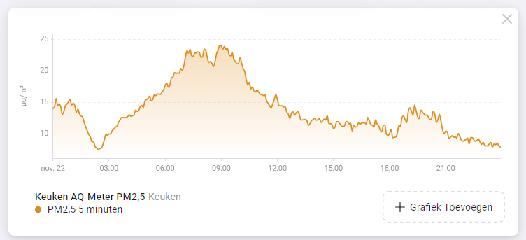

Ik heb nu een jaar ervaring met een Fijnstof (PM2,5) en vluchtige stoffen (VOC) via de MS-02 van Moresense.
De meters doen het uitstekend, maar in vind de bruikbaarheid binnenhuis minimaal. De meter staat in de keuken, een paar meter van de kookplaat en oven. Het is een open keuken/woonkamer.
Fijnstof varieert nauwelijks, reageert vooral op buitenlucht. Zelfs naast de kookplaat doet het weinig (inductie). Correleert voor 95% met de fijnstof in de buitenlucht en dat is via publieke bronnen ook goed te monitoren (of een eigen buitensensor). Misschien vooral nuttig als je een openhaard/kachel hebt, etc.
Vluchtige stoffen (VOC) zit meer variatie in en bij koken gaat ie ook omhoog, maar het meeste reageert deze meter op de aanwezigheid van mensen. Als ik net deo op gedaan heb en ik loop er langs krijg ik een notificatie dat de luchtkwaliteit 'zeer slecht' is (ik wist niet dat de sensor een mening had :) ). Schoonmaken is ook uit den boze, zelfs bij whisky inschenken krijg ik een waarschuwing.
Naast detectie van kunstmatige gassen, ziet de sensor ook natuurlijke menselijke gassen. Is natuurlijk leuk, maar de CO2-sensor doet eigenlijk hetzelfde met minder vals-positieve uitschieters. Het blijkt heel moeilijk te zijn om schadelijke en niet schadelijke gassen te onderscheiden in dit soort sensors (veel over geschreven). De sensoren proberen de ruwe waardes te interpreteren in een index, mogelijk iets beter dan VOC, maar het blijft een benadering. (de ene VOC is trouwens de andere niet, volgens mij stopt Sensirion alle interpretatie in de VOC, terwijl Bosch er een extra waarde naast zet)
Afbeeldingslocatie: https://tweakers.net/i/7YccmVMNA_6l8Vj2CtdhmqHIdEc=/800x/filters:strip_exif()/f/image/OSrC660OMN8dYwJvjUNn5uyf.png?f=fotoalbum_large

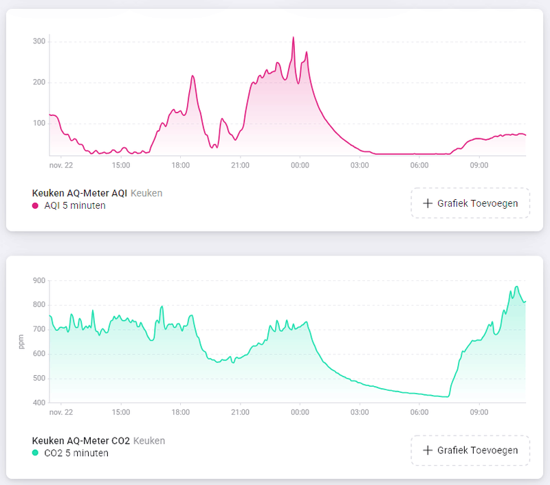

[Boven de Bosch BME680 interpretatie van vluchtige stoffen als Air quality index (AQI) of Indoor air quality (IAQ)]
Enige zinvolle verschil is de kook-piek, gister de oven gebruikt, daar reageert de sensor sterk op. Zonder oven is de piek veel lager. Het dal erna is omdat de afzuigkap (afzuiging naar buiten) nog een tijdje aanstaat en de luchtkwaliteit dus snel hersteld.
CO2 en AQI concluderen dus beiden hetzelfde: er zijn mensen, meer ventilatie nodig.
Ik gebruik AQI dus als extra bron om de ventilatie aan te sturen, maar eigenlijk is dit al voor 90% afgedekt door CO2.
Fijnstof is bijna een contra-indicatie voor ventileren, omdat de fijnstof in mijn geval voornamelijk van buiten komt (vooral op mistige koude dagen als mensen de open haard aansteken). Ik heb ventilatie-roosters en mechanische afzuiging, Type C dus.

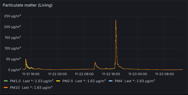

@floduR Als fijnstof niet uitslaat als je in de keuken bezig bent dan heb je een ontiegelijk sterke afzuiger, of er gaat iets anders mis met de metingen en/of het ontwerp van de behuizing is niet ok.
Nu heb ik een ditto afzuiging in de keuken (met afvoer naar buiten), en er zijn alsnog dagen dat ik behoorlijke pieken meet in de woonkamer.
Zoals gisteren bijvoorbeeld (een simpele steak diane):
Afbeeldingslocatie: https://tweakers.net/i/VcaMJw1UXHYWuZFQifql9hV4N1w=/800x/filters:strip_exif()/f/image/Cq5QaUvZRo1TP9Gde2rvjXnU.png?f=fotoalbum_large
Nu ben ik wel vrij enthousiast in de keuken, heel soms gaat de rookmelder af (bij metingen boven > 1200 μg/m³). Tijdens een meer getemperde sessie meet ik normaliter wel boven de 25 μg/m³, en ik kook altijd met de afzuiging aan.
- knip -

@TD-er Uiteraard maakt het uit wat en hoe je kookt, dat heb ik ook benoemd. ;)
Om m'n plaatje iets te verduidelijken: de kleur van pm10 domineert, maar 2.5 is net zo hoog. Daar lijkt de sensor die ik gebruik verder ook weinig onderscheid in te maken.
Mgoed, een significante verhoging die verder onopgemerkt zou blijven als er niet afgezogen en gefilterd zou worden.
[ Voor 14% gewijzigd door Raymond P op 23-11-2025 18:40 ]

  • floduR
@Raymond P, er is niks mis met de sensor en bij koken is er echt wel wat verhoging, maar mijn punt is of er meerwaarde is dat je dit kunt zien. Als je kookt doe je afzuiging aan, ik wel tenminste. Dus dat er een piek is of niet, maakt niet uit, ik doe er niks mee (lees: mijn normale ritueel van afzuiging aan doen is voldoende). En een korte piek is helemaal niet zo interessant, dat merk je zelf ook wel (bijvoorbeeld er brand iets aan, een rare geur, etc: afzuiging even wat harder). Het gaat om de langere 'pieken' en inderdaad die onopgemerkt blijven.
PM2,5 gaat bij mij inderdaad nauwelijks omhoog tijdens koken. Er is vast een piek rondom de kookplaat, maar de sensor staat bewust iets verder weg op een plek waar het relevant is (waar mensen zijn, die niet aan het koken zijn). Overigens bakken we weinig vlees en wokken we ook niet vaak (groenten meestal uit de oven). Blijkbaar zijn dit volgens TNO fijnstof-bronnen.
De PM2,5 hier in huis heeft veel meer last van buiten (in de stad) en beweegt bij mij sterker op en neer dan tijdens het koken. Maar dan heeft extra ventileren dus geen zin.
Afbeeldingslocatie: https://tweakers.net/i/o_sQ19QiBXJtbJXY_ZhxORz8Mzo=/fit-in/4000x4000/filters:no_upscale():strip_exif()/f/image/E6CPh4wcDW1IByVcVR5wEWNC.png?f=user_large
Wat ik met de fijnstof- en VOC-sensor wilde bereiken is hoelang de naloop moet zijn van afzuiging (en hoe sterk), zowel van kookafzuiging als centrale afzuiging. Maar dit bleek niet te detecteren (alle afstanden en posities geprobeerd). Zoals je in de grafiek uit m'n vorige post kunt zien daalt de concentratie na het koken (afzuiging nog aan) razendsnel naar een goed niveau. Maar de kookgeur is er nog wel, maar de sensor 'ruikt' dat niet.
Kortom, in mijn geval voegen deze sensoren weinig toe al geven ze natuurlijk inzicht en bevestiging dat het wel redelijk goed zit hier.

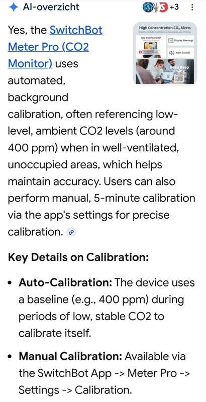

  • Marc_Sway
  • Laatst online: 19-11 18:47
Net dit gevonden:
.Afbeeldingslocatie: https://tweakers.net/i/Wu2c5y8rKOGBmnjY5KiY504JCLs=/x800/filters:strip_icc():strip_exif()/f/image/7LJJtIRyzhulEOE2MeHAWTYM.jpg?f=fotoalbum_large
Dus als je geruime tijd de sensor in een ruimte hebt waar natuurlijke ventilatie is (bijv ramen of buitendeur open), dan gaat ie in auto-calibtation mode
[ Voor 17% gewijzigd door Marc_Sway op 27-01-2026 17:08 ]

Net dit gevonden:
.[Afbeelding]
Nee.
Als die mode aan staat bij Sensirion sensors dan wordt de laagst gemeten waarde die in die periode stabiel was (enkele minuten) de nieuwe 400ppm.
Voorbeeld: als je de sensor een week in een ruimte hebt waar de concentratie niet daalt beneden 700 ppm en je pieken hebt naar 1400ppm dan is de week daarop de laatste meting +/-400ppm met pieken tot +/-1100ppm.
Dat is een vrij gangbare methode waarbij de periode nog wel eens wilt verschillen.
Senseair doet dat anders (of dat geldt voor alle sensors of enkele modellen weet ik niet), die nemen een afwijking op de fabrieks calibratie waarbij de sprongen niet zo hard gaan als er periodes niet goed gelucht wordt.
- knip -
