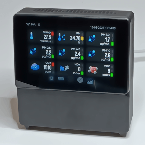

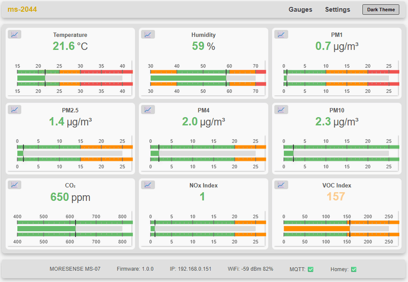

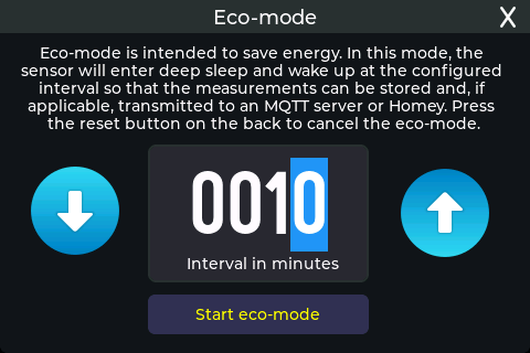

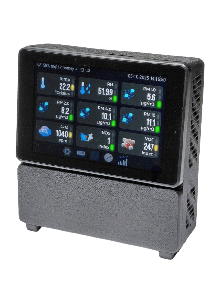

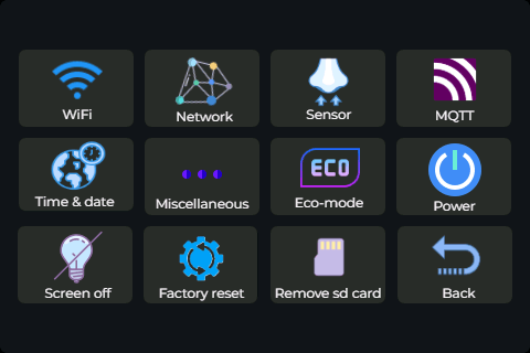

Eieren leggen kan de MS-07 (nog) niet maar het meten van de luchtkwaliteit lukt al heel aardig. Ik hoop hem zo medio oktober klaar te hebben. Het wordt de meest uitgebreide sensor die ik ooit gemaakt heb. De sensor is o.a. uitgerust met een Sensirion SEN66, een 3.5 inch IPS capacitive touch screen, een 18650 Li-Ion batterij, 1 jaar opslag van meetgegevens, grafieken op het scherm én via de webserver, MQTT, REST, koppeling met Home Assistant, Domoticz, Homey etc. etc.
Afbeeldingslocatie: https://tweakers.net/i/YmaHoY_NtS0RqUkTF5_EEA72k3k=/fit-in/4000x4000/filters:no_upscale():strip_exif()/f/image/8uEsF0vA7bvFwHL1jaksnkan.png?f=user_large
Afbeeldingslocatie: https://tweakers.net/i/xd6knETu_9ehcMxFDm1eLP2J8-0=/fit-in/4000x4000/filters:no_upscale():strip_exif()/f/image/iggJv6BbrAhnHfhfBkjdoNvX.png?f=user_large
Afbeeldingslocatie: https://tweakers.net/i/obD6h4lTKDzzvEBzazAgeka6IYs=/fit-in/4000x4000/filters:no_upscale():strip_exif()/f/image/2JmbVY3zy6GSqJtjUXCDywOH.png?f=user_large
Afbeeldingslocatie: https://tweakers.net/i/eB_QFuV15PAXFcFJ5hKGVaktLOU=/fit-in/4000x4000/filters:no_upscale():strip_exif()/f/image/Vtqeq1WWRPEVjhF4y34hE4ns.png?f=user_large

Echt heel mooi! Let je wel op je gezondheid met 1386 CO2 waarden? :P

Dank je! Ik voelde mij inderdaad al een beetje duizelig worden.

LarsMachiels schreef op donderdag 14 augustus 2025 @ 14:39:
Het heeft even geduurd maar hier is dan eindelijk de MS-05 Pro. Het betreft een CO2/Temperatuur/Luchtvochtigheid/Luchtdruk sensor gebaseerd op de SenseAir S88, de AHT20 en de Bosch BMP280. De sensor kan koppelen met Home Assistant / Domoticz via MQTT of data polling via HTTP GET. De sensor kan ook gekoppeld worden aan een Homey controller d.m.v. de HomeyDuino app.
Ziet er uit als een mooi ding (y) en ik heb zeker interesse. :*)
Maar is koppeling aan Home Assistent via dat HTTP GET polling iets wat gewoon zonder aanpassingen aan HA gaat werken?
Mijn Awair CO2 sensor werk automatisch gevonden en kon ik gelijk toevoegen, kan dat met deze sensor ook?
  • LarsMachiels
  • Registratie: November 2019
  • Laatst online: 12-10 21:28
Vliegvlug schreef op zaterdag 16 augustus 2025 @ 21:59:
Via MQTT en autodiscovery gaat het toevoegen van de sensor vrijwel automatisch. Voor polling dient het configuration.yaml script aangepast te worden. Beide opties worden uitvoerig omschreven in de gebruiksaanwijzing. De gebruiksaanwijzing voor de MS-05 PRO is er nog niet maar die voor de MS-05 en MS-06 wel. De procedures voor de MS-05 PRO zullen vrijwel identiek zijn. Zie: https://moresense-nl.com/...1.pdf?cdp=a&_=196686a23d6

  • LarsMachiels
Stokertje schreef op zondag 12 oktober 2025 @ 10:54:
Ontzettend mooi ding, kun je al een prijsindicatie geven?
Bedankt voor je compliment! De MS-07 gaat € 139,00 kosten. Best een serieus bedrag maar je krijgt wel veel waar voor je geld zoals:
- 3.5 inch 480x320 capacitief touchscreen + ESP 32 S3 MCU + 16MB flash + WiFi en sound
- Opslag metingen (> 1 jaar op flash / ongelimiteerd op microSD)
- Incl. 512 MB microSD card voor opslag metingen en WAV geluidsbestanden
- Sensirion SEN66 voor het meten van de temperatuur, luchtvochtigheid, fijnstof PM1/2.5/4/10, CO2, NOx en VOC
- Zeer uitgebreide webinterface (ook geschikt voor smartphone en tablet)
- Koppeling met o.a. Home Assistant via MQTT(S) / REST en Homey d.m.v. HomeyDuino app
- Zeer uitgebreide instellingsmogelijkheden m.b.t. alarmdrempels e.d.
- Inclusief Panasonic 18650 Li-ion batterij (NKON / NL)
- Inclusief 2 meter USB-A -> USB-C kabel en Ikea (veilig en stabiel) adapter
- Eco-mode optie bij batterijgebruik
- Etc. etc.
De MS-07 zelf is klaar. Ik ben nu bezig met de gebruiksaanwijzing die hopelijk voor het eind van deze maand klaar zal zijn.
De SEN66 is uitgevoerd met een ventilatortje en kan door sommige mensen als storend worden ervaren.
Afbeeldingslocatie: https://tweakers.net/i/b_Ws8hPact3UIkA9OXyNi9k6GFQ=/fit-in/4000x4000/filters:no_upscale():strip_exif()/f/image/V4z8Df4DjvgKbCYRqAEuevwX.png?f=user_large
Afbeeldingslocatie: https://tweakers.net/i/kagtUNsJnISKe9REsYzbAjNMwss=/fit-in/4000x4000/filters:no_upscale():strip_exif()/f/image/u2hEqwvfF1tNxPHIuYcm5N8S.png?f=user_large
Afbeeldingslocatie: https://tweakers.net/i/4UfBg7jjxnSpAscU3vKrI3BA0PU=/fit-in/4000x4000/filters:no_upscale():strip_exif()/f/image/SZogLoCWJfJvujKFLpdD3itU.png?f=user_large Afbeeldingslocatie: https://tweakers.net/i/IQzSkn4lGozwXAgIE6s5l20GKE8=/800x/filters:strip_exif()/f/image/GkzXeMdbG7qvyHCyKJvptoAR.png?f=fotoalbum_large

Vandaag de moresence MS-07 2 weken in bezit, en het geeft een goed beeld van de diverse waardes in de woonkamer. Na het uitpakken de handleiding van de MS-06 erbij gepakt, omdat die van deze nieuwe versie nog niet beschikbaar was. Het belangrijkste dat ik nodig had was uit de handleiding is het benaderen via lokaal netwerk en koppelen met Home Assistent (HA). Beide werden duidelijk beschreven in de handleiding. Ik ben zeker geen expert met HA, maar het heeft mij nog geen 10 minuten gekost vanaf het uitpakken tot en met het koppelen met HA. Daarbij moet ik wel de kanttekening maken dat ik al een MQTT broker had draaien, wanneer je dat nog niet hebt doe je er waarschijnlijk wat langer over.
De waarden uit de grafieken geven veel prijs over de routines en gebeurtenissen in huis. Zo kunnen we goed zien hoe laat er gekookt wordt, door een stijging van de fijnstofwaardes. Gelukkig zakken deze ook weer redelijk snel wanneer we klaar zijn met koken. Ook loopt de CO2 waarde langzaam op wanneer er iemand beneden is, wat afvlakt doordat de ventilatie het dan bij kan houden. Onlangs echter een avond de downlufts dicht gehad omdat er iemand in de buurt aan het stoken was en dat naar binnen sloeg, maar dan zien we de CO2 waarde wel ver oplopen wanneer we met 2 personen de hele avond beneden zijn. We hebben al weleens de tip gehad om afzuigkapfilter in de downluft te stoppen, ondertussen de koolstofversie in huis met de hoop dat we wat van dergelijke luchtjes buiten kunnen houden.
Wat we ook te weten zijn gekomen is dat de achterdeur voor 3 minuten open zetten de CO2 waardes al erg snel laat zakken. Zelfs ventileren voor een korte periode heeft al effect, met deze kennis kunnen we voldoende ventileren voor een gezond binnenklimaat en niet te veel om warmteverlies te beperken. Momenteel heb ik nog geen automatiseringen gemaakt met de waardes uit de MS-07, maar de waardes hebben mij al het nodige inzicht gegeven. Ook de reactiesnelheid vind ik een groot pluspunt. Ik kan hem niet vergelijken met andere CO2 meters, maar als ik zie hoe traag mijn sonoff temperatuur/ vochtigheidsmeters op veranderingen reageren is dit echt wel erg fijn.
Mochten er nog vragen zijn over de MS-07 dan hoor ik het graag, maar ik kan hem van zeker aanbevelen voor diegene die op zoek zijn naar een mooie CO2/fijnstofmeter.

Hierbij mijn review van de MoreSense MS-07, nu ongeveer twee weken in bezit. Ik dacht eraan een tweede MS-06 aan te schaffen voor in mijn kantoor. Via dit topic las ik over de MS-07 (toen nog niet beschikbaar op Marktplaats). Vanwege mijn goede ervaring met de MS-06 heb ik contact opgenomen met Lars en de bestelling geplaatst. Die verstuurde Lars dezelde dag nog. Keurig verpakt en een USB-adapter is bijgesloten.
De MS-07 staat dus in de woonkamer, de MS-06 is naar het kantoor verhuisd. De MS-07 gebruik ik om:
- Af te lezen via het display
- De mechanische ventilatie aan te sturen op basis van CO2 meting
- Het setpoint van de Daikin airco bij te sturen op basis van de onafhankelijk gemeten temperatuur in de ruimte
Alle dynamische sturing doe ik via Home Assistant (MQTT). De setup was echt super eenvoudig, geen handeiding nodig gehad.
Ik heb de MS-07 even naast de MS-06 gebruikt als crosscheck, ze geven redelijk dezelfde waarden - consistente kwaliteit dus.
De ingebouwde ventilator van de MS-07 is nauwelijks hoorbaar.
De meting van de VOC index is de meest fluctuerende. De simpelste dingen als een tosti in het tostijzer in de keuken pikt hij op. Zodra je een dampende maaltijd op de eettafel zet, pikt de MS-07 het op en zie je het terug in de VOC index. Erg grappig.
De metingen voor fijnstof en NOx zie ik zelden oplopen, een goed teken denk ik dan maar. Ik heb geen apparatuur om deze metingen te valideren.
Ik kreeg vandaag nog een nieuwe firmware van Lars toegestuurd (1.04). Uploaden en klaar (ook al had ik geen last van de bugs in kwestie).
Ik heb geen ervaringen met andere merken CO2-meters, dus mijn review is redelijk eenzijdig. Hopelijk help ik er nog iemand mee.
Samengevat: een mooi vormgegeven en gebruiksvriendelijk apparaat. Ga zo door Lars!

Hierbij gaat het om een vergelijking met de MS-05. De MS-07 is een veel uitgebreidere sensor waarbij zeer veel parameters zijn in te stellen en ook de hardware totaal verschilt waaronder het type sensor (SEN66 met fijnstof), het scherm (480x320 pixels IPS touchscreen), de batterij (18650 Li-Ion) batterij etc. etc.. Vergeleken met de Switchbot werkt de MS-07 geheel zelfstandig zonder allerlei extra benodigdheden zoals HUB's, Apps, Cloudservices e.d..
Zie hier enkele voorbeelden van de webinterface met de vele instelmogelijkheden.
Afbeeldingslocatie: https://tweakers.net/i/gCU2wKWGogc6VElyVvUS8ie8h8g=/800x/filters:strip_exif()/f/image/XxwZGgXDZyiA38PUxLud3oZx.png?f=fotoalbum_large
Afbeeldingslocatie: https://tweakers.net/i/yf-BQ3d9czh8_0Fq7ujyfrMyljc=/800x/filters:strip_exif()/f/image/1w3uuRhJRZQFpl7LvNM1VS33.png?f=fotoalbum_large
Afbeeldingslocatie: https://tweakers.net/i/Y5tKy3sx9_14eoh-RLhJfw2NKPs=/800x/filters:strip_exif()/f/image/eHzjr8gVdQ7ZCmGJzMkUzhr2.png?f=fotoalbum_large
