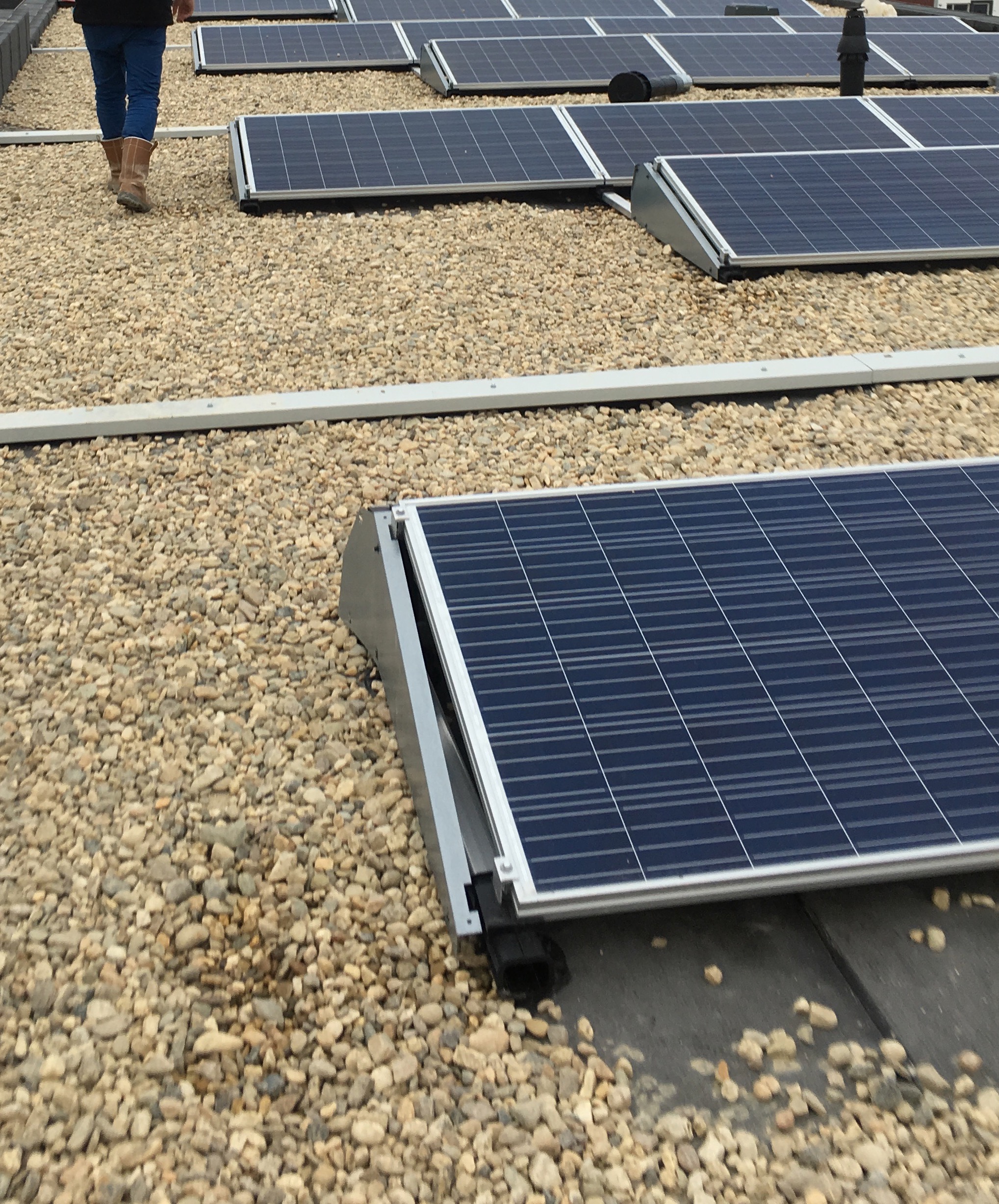

Onze weg naar 0-op-de-meter wordt duur! Vanuit de bouw lagen er al 9 zonnepanelen op het dak (2430 Wp), maar door verwarming met een warmtepomp leveren die 9 panelen niet genoeg om ons stroomverbruik in zijn geheel te compenseren. Ter referentie: buitenmaten van onze woning zijn 10,1 x 5,7 meter, plat dak, waar ook al een WP op staat, dus beperkte ruimte.
Met een installateur contact gehad om mijn idee uit te leggen: in plaats van 9 zonnepanelen op zuid, zouden er ook 14 zonnepanelen in oost-west opstelling kunnen komen te liggen. Dat betekent echter wel dat de gehele installatie op nieuwe frames moet, dus eigenlijk geheel gedemonteerd moet worden. Omdat er ook een andere omvormer bij moet kan je dus eigenlijk gewoon spreken van een geheel nieuwe installatie, waarbij ik zou kunnen overwegen om mijn oude installatie in zijn geheel te verkopen.
Nu heb heb ik een prijs gekregen voor het demonteren, plaatsen op nieuwe frames en 5 extra zonnepanelen van hetzelfde type plus een nieuwe omvormer (=3678 euro incl. btw) of gewoon een geheel nieuwe installatie van 14 zonnepanelen, ander type en 10 Wp per paneel meer (= 5751 euro incl. btw).
Als ik met heel veel geluk 2000 euro zou krijgen voor mijn oude installatie naar een hobbyist (iemand op Tweakers interesse?
) dan wordt 3751 euro voor 'slechts' 5 panelen meer toch wel een hele dure toevoeging
@Vincm Bij mij is de EPC zuid gerichte opstelling set meegenomen/omgebouwd naar een oost-west opstelling door de leverancier van de extra set. Onze bevestiging was gelukkig opnieuw te gebruiken. Met de projectontwikkelaar afgesproken dat zij de boel wel op het dak zouden leggen, maar niet netjes op de plek omdat deze toch verschoven zou gaan worden. Formeel kon dat niet, maar ik heb het informeel wel kunnen regelen. Ik heb nu twee omvormers hangen, een voor de EPC set en een voor de nieuwe panelen.
EPC set links, eigen set in 7-5-5-7 configuratie ernaast (t.b.v. ruimte voor eventuele L/W warmtepomp).

@Vincm €2000 voor 2400Wp lijkt me aan de hoge kant voor een tweedehands set, want je kunt daar geen BTW op aftrekken en op nieuw wel.
Je zegt dat het een plat dak is. Is het dan geen overweging voor jou om gewoon zelf (een deel van) het werk te doen? Ik heb het idee dat arbeid toch wel een grote factor is in die offerte en op een plat dak kun je gewoon relaxt lopen en dus werken zou ik zeggen.
waarom niet de huidige installatie behouden (alleen in richting verplaatsen, eventueel op nieuw frame.)
En dan daarnaast nog een kleine installatie erbij.
Misschien niet de meest efficiënte oplossing. Maar wel goedkoop, eenvoudig en makkelijk zelf te doen trouwens.
Overigens vindt ik max 14 panelen op 10x5,7 meter niet echt veel. Staat die warmtepomp zo ongunstig?
Wat voor omvormer hangt er nu? Kun je daar niet gewoon een paar (passende) panelen in de string erbij doen, of twee parallelle strings maken.
Een beetje aftoppen zal hij misschien wel doen, maar dat verlies is echt minimaal. (t.o.v. de meerprijs van een nieuwe omvormer)
Geen ruimte op ons kaveltje voor een carport helaas. Ik heb op mijn uitbouw nog wel ruim om +- 4 panelen van 1.60 meter te liggen, die liggen dan op west-noord-west (net als de tuin) en krijgen pas vanaf 12:00 zon en die is begin van de avond weg door schaduw van de achterburen (ook bijna 10 meter hoog, plat dak, op nog geen 30 meter afstand). Op het schuurtje (schuin dak op het oost-zuid-oost) van 2x3 meter zou ik ook nog 3 panelen kwijt kunnen. Voor mijn gevoel werkt dat dan maar marginaal!!null schreef op dinsdag 16 januari 2018 @ 14:37:
@Vincm Kun je niet nog wat zonnepanelen kwijt op een schuurtje of op een veranda? Of een carport bouwen die je nu misschien nog niet hebt, van zonnepanelen.
Ja, de warmtepomp staat best wel ongunstig. Die is 1.35 meter hoog en moet ook nog een bepaalde afstand van de dakrand staan i.v.m. wind en zicht. De ruimte om de warmtepomp heen die vermeden moet worden is dus aardig groot. Zie uiterst linkse woning op deze foto:NovapaX schreef op dinsdag 16 januari 2018 @ 12:35:
De omvormer is een Goodwe 2500 NS, dus daar past weinig meer bij als er al 2430 Wp ligt, kan helaas maar 1 string in.
@Vincm Geen enkele reden waarom 3 losse panelen op een klein omvormertje niet goed zou werken. Vanaf dat dak is het huis ook nog maar 6m hoog, dus je vangt waarschijnlijk nog een behoorlijk groot deel van de zon. Sowieso is het diffuse aandeel zon niet te onderschatten in Nederland.
Ook voor je bestaande dak zou een of meerdere kleine omvormers wel eens een oplossing kunnen zijn.
Je Goodwe omvormer kan ook nog best wat vermogen bij. Je omvormer hoeft niet meer dan 80% van het paneelvermogen te hebben en mag zelfs best wat minder hebben. Dat is helemaal niet ongunstig.
Echter als ik jouw dak zo zie en je wilt waarschijnlijk de maximale opbrengst van het dak halen, dan wil je wellicht gaan optimizen. Dan hoef je ook geen rekening meer te houden met de schaduw van je warmtepomp en kun je zelfs een paar panelen op de schuur en de aanbouw mee aansluiten op 1 omvormer afaik.

@Vincm De setjes op de schuur en uitbouw gaan wellicht niet zo ideaal werken, maar ze gaan zeker helpen en het is makkelijk te installeren. Kun je waarschijnlijk gewoon zelf doen, dus dan vallen de kosten mee.
Ampera-e (60kWh) -> (66kWh)
Elektrische camper (80kWh)
In oost-west kan je op die omvormer makkelijk 4kWp op kwijt imo.
Zelfs oost-west parallelle stringen zou nog kunnen werken.
In oost-west moet je volgens mij wel 4 rijen van 3 en dan nog 6 x 1 paneel kwijt kunnen. dus zo:
De 9 bestaande panelen allemaal gericht op oost in één string, 9 nieuwe panelen (met hetzelfde voltage!) alemaal gericht op west in één string. De beide stringen parallel aansluiten op de een mppt.
(of je hangt er een tweede omvormer naast, dat kan natuurlijk ook makkelijk, maar kost wel een stuk meer, terwijl je met flink aftoppen misschien maar 15% per jaar verliest)
Volgens mij valt het verlies dan nog wel mee ook.
Je zou, met een beetje wil, denk ik zelfs nog de bestaande montage kunnen hergebruiken.
Edit: misschien is 10 panelen achter elkaar net te veel voor de lengte van de woning. Dan zou je er twee af moeten halen, kom je nog op 16 panelen.

Thanks voor jullie suggesties. Ik ga eens zoeken naar een setje van 4 en een setje van 3 voor op de uitbouw en het schuurtje. Deze Zou bijvoorbeeld op de uitbouw passen, omvormer die buiten (onder de zonnepanelen) past, en aansluiten op het stroomnet via het lichtpunt. Mag volgens mij nog net gezien het vermogen die de set levert, maar als ik dan ook nog 3 panelen erbij zet op het schuurtje en daar aansluit (zelfde groep in de meterkast) mag dat al niet meer.
@NovapaX, je schetst een rij van 10 panelen naast elkaar. De woning is 10.1 meter lang maar de dakranden zijn wel een cm of 35 dik. Hou ik 9,4 meter over. Zou een rij van 9 panelen net moeten passen, maar 10 niet.
Zonnepanelen die er nu liggen zijn Canadian Solar CS6P-265-270P, 1.638 x 982 cm. Had ik nog niet vermeld.
De woning is 5.7 meter breed met gelukkig maar aan 1 kant een dakrand van +- 30 cm, dus 3 rijen breed (3x1.64 = 4.9 meter), zou net moeten kunnen.
Daarvan zou ik er dus 8 van bij moeten kopen, bijbehorende kabels, frames for 17 panelen (8 dubbele en een enkele, huidige frames gebruiken lijkt me niet wenselijk want die nemen best wel wat ruimte in), MPPT erbij om ze op aan te sluiten en die op mijn bestaande omvormer? Heb ik zo een goed beeld van deze optie?
[ Voor 17% gewijzigd door Vincm op 17-01-2018 17:37 ]
De Goodwe heeft maar 1 ingang, schroom niet om er gewoon nog 1 bij te hangen. Ik heb er hier 3, een SMA 3000 TL-21 met 2 ingangen voor oost-west 11 om 6. Een SMA 2000HF met 12 SF voor schuur/overkapping en een Soladin 600 met 2 stuks 200Wp van de dakkappel.
Een Soladin kan je met 3 of 4 panelen in serie prima gebruiken. Alternatief is meteen micro omvormers, weer een andere bak met wormen.
Als je ongelijke stringen maakt (9+8 moet je sowieso een extra omvormer erbij plaatsen)Vincm schreef op woensdag 17 januari 2018 @ 17:20:
Dat bevestigingssysteem ziet er uit als flatfix fusion. In principe is dat perfect om een oost-west installatie te maken.
https://duckduckgo.com/?q...sion&iax=images&ia=images
Maar neemt tussen de oost-west rijen wel iets meer ruimte in ja. Maar je kunt dat dus prima hergebruiken, ideaal juist.
Persoonlijk zou ik eerst proberen om nog 7 dezelfde panelen erbij te kopen en 2 maal een string van 8 panelen op de ene ingang van de huidige omvormer parallel aan te sluiten.
Mocht dat echt te veel verlies geven dan kun je er altijd nog:
- een tweede omvormer naast hangen. (maar dan moet je dus ook een kabel naar de meterkast trekken en op een aparte groep aansluiten.)
- de omvormer vervangen voor eentje met twee mppt's en/of alles aan een solaredge of ander optimizer systeem hangen op 1 omvormer.
