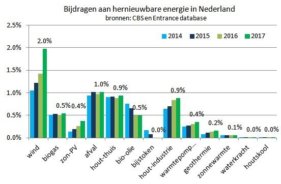

  • antonboonstra
  • Laatst online: 19:29
antonboonstra
8815Wp | WP | Tesla | Zero
TWyk schreef op vrijdag 29 december 2017 @ 12:50:
De opbrengst van duurzame energie is in 2017 weer flink toegenomen.
De opbrengst van zonneenergie is in 2017 zelfs met 40% gestegen
De opbrengst van windmolens is met een derde toegenomen
De opbrengst van biogas is ongeveer gelijk gebleven
https://www.nu.nl/economi...0-procent-toegenomen.html
De opbrengst van 16 TWh in 2017 uit deze drie bronnen is goed voor ongeveer 13% van de ongeveer 120 TWh die we elke jaar in Nederland aan elektriciteit verbruiken
https://opendata.cbs.nl/#...77/table?ts=1514548002280
Martien Visser plaatst regelmatig grafieken uit de EnTranCe database op Twitter. Deze database wordt ook gebruikt voor de website www.energieopwek.nl waar ook het artikel op nu.nl naar verwijst.
Ontwikkeling hernieuwbare energie in Nederland 2014-2017
Let op dat deze grafiek het percentage laat ziet t.o.v. van de totale hoeveelheid energie in Nederland verbruikt, niet alleen de elektriciteit.
[ Voor 8% gewijzigd door antonboonstra op 30-12-2017 17:09 ]
