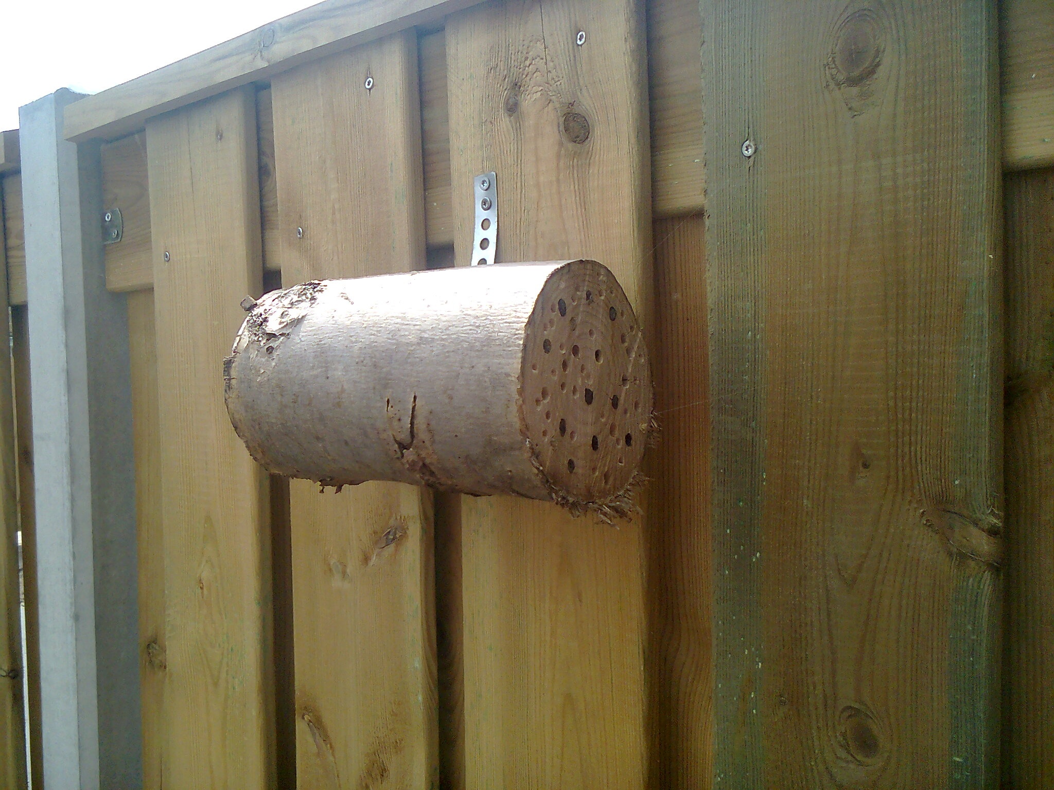

Leuk om te zien dat mijn nieuwe bijenhotel al nieuwe bezoekers heeft:
bijenhotol
*O*
De bij heeft het al moeilijk genoeg; dus als je een plekje hebt in de tuin....

Roamor schreef op zondag 21 mei 2017 @ 13:51:
*O*
Een paar gaatjes boren in een stuk hout en een bosje stro is vaak al genoeg. En als je écht lui bent haal je er een voor een habbekrats in de winkel(~€5).
*O*
Mooie oplossing!!
