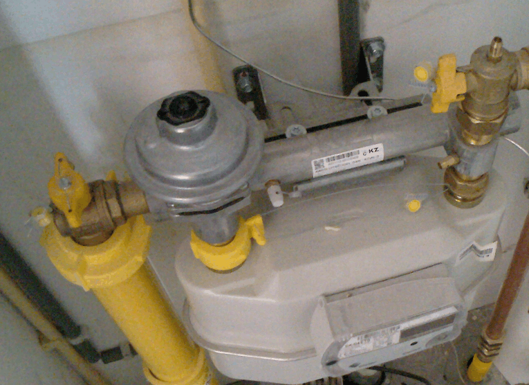

  • Roamor
Vandaag grote stap gezet; gas afgedopt:
Afbeeldingslocatie: https://tweakers.net/ext/f/6HuHYRZiqKM3IQvOZWEBun5k/medium.png
_/-\o_
Duurzaamheid is een keuze.
  • !null
  • Laatst online: 03-09 19:32
Mooi! Wat heb je ervoor gedaan?
Ampera-e (60kWh) -> (66kWh)
Elektrische camper (80kWh)
  • Roamor
Een warmtepomp geplaatst en Enexis gebeld.
Nu nog even het nieuwe jaarverbuik afwachten (dat zal niet meer rond de nul zitten ben ik bang ;) ), en dan volgend jaar nieuwe panelen plaatsen om dit op te vangen. Ik wil weer rond de nul uitkomen.

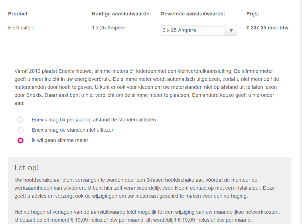

Voor die gene die nog steeds denken ik wil geen slimme meter.
Het is gewoon een keuze optie bij Enexis
Enexis geen slimme meter mogelijk
Ollie is aan het voorbereiden voor uitbreiding
  • Rhaelak
  • Laatst online: 18-08-2023
ollie1965 schreef op zaterdag 15 oktober 2016 @ 19:07:
Misschien een domme vraag, maar als je nu een 1 fase aansluiting hebt met PV panelen + omvormer 1 fase en je zou uitbreiden naar 3 fase kan je dan gebruik blijven maken van je 1 fase omvormer?
Wij zouden op zich wel naar 3 fase willen namelijk (meer vermogen uit de inductieplaat }) en handig voor in de toekomst als de WP draait en de IR sauan :P maar om nou een omvormer te gaan vervangen is ook zo zonde.

Rhaelak schreef op zaterdag 15 oktober 2016 @ 19:36:
Domme vragen bestaan niet tenzij je het antwoord al weet..... ;)
Zeker kun je de 1 fase omvormer gewoon behouden, voordeel van 3F is dat je meer kunt "balanceren".
Dat is waarom wij 3F nu doen, 3F omvormer 3F warmtepomp.
Je meterkast moet natuurlijk even om. en dat is meestal prijzig omdat 1F meestal een krappe kast is waar voor 3F geen plaats. Dus nieuwe kast, 4 polige hoofdschakelaar, 3x aardlek en alle groepen.

Goed om te weten dat de omvormer behouden kan blijven. De inductieplaat kunnen we ook laten aansluiten op 3 fase waarmee we van 7.2 naar dik 10.0 kw vermogen kunnen gaan verdeeld over 3 fase.
Tzt al de WP serieuze vormen gaat aannemen maar eens verder in verdiepen.
