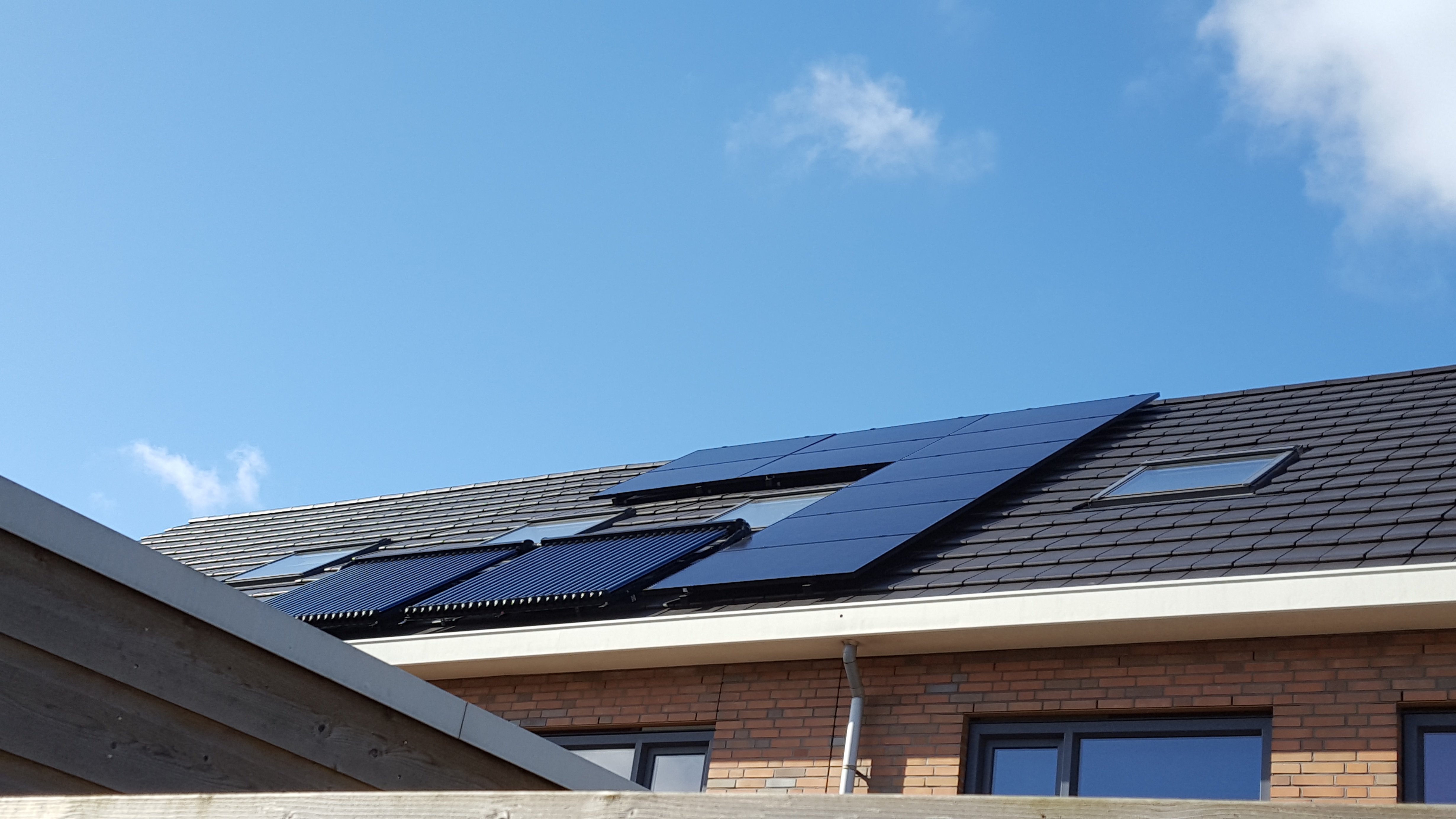

We wachten geduldig op de foto's :P
Bij deze :)
Afbeeldingslocatie: http://tweakers.net/ext/f/ZLScvosPIr2Gus8r1PhtHJTT/thumb.jpg
Afbeeldingslocatie: http://tweakers.net/ext/f/I7cKUcmazdu5a41yGO3mURyt/thumb.jpg
Onder de dakramen worden vrijdag 48 heatpipes geplaatst 8)
Dan is het dak vol :)
  • AUijtdehaag
Rhaelak schreef op maandag 18 april 2016 @ 22:27:
Bij deze :)
Ueh. De andere kant van het dak is nog leeg denk ik...
Dat zeg je net tegen de verkeerde persoon :P :+ :*)
Maar... Netjes hoor ;)

AUijtdehaag schreef op maandag 18 april 2016 @ 22:36:
De linkerkant bedoel je? Daar had 1 paneel extra bij gekund in portrait, maar dat heeft een erg lage WAF...
Zonder de assistentie was het ook een stuk zwaarder geweest 8)

  • Rhaelak
  • Laatst online: 18-08-2023
Het dak ligt vol (althans, 90%). En na een week denk ik al " achteraf gezien, hadden daar nog 2 panelen gepast...."
Afbeeldingslocatie: http://tweakers.net/ext/f/Se2FEmtjeAUFWpPzNYWCIzI7/thumb.jpg

Rhaelak schreef op zaterdag 23 april 2016 @ 20:55:
zei auijtehaag dat niet direct al bij je eerste foto's? _O-
