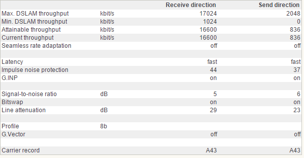

In de Experiabox'en kan je geloof ik niet goed zien of Vectoring daadwerkelijk op je lijn is geactiveerd. Zou je eens naar bijv. tweakers.net willen pingen zodat we de latency kunnen zien?
Anders even navraag doen op het KPN forum, deze zijn meestal wel technisch onderlegd (in vergelijking met de telefonische klantenservice). Een webcare medewerker kan daar vast achterhalen wat er precies met je lijn aan de hand is (qua Vectoring) en of je binnenkort een hogere snelheid kan verwachten.

G.INP is in ieder geval actief op je lijn, verder zou je dus navraag kunnen doen op het KPN forum indien je wilt weten of je snelheid nog hoger kan worden. Het is vooral bij mij de vraag of Vectoring wel echt actief is op je lijn, je ziet dat tegenwoordig vaker wanneer een straatkast recent is opgeleverd, Vectoring wordt dan meestal een paar weken later aangezet omdat de aangesloten klanten bijvoorbeeld nog niet over het juiste modem beschikken.
Dat laatste is onzin. Vectoring kan aangezet worden ook als mensen niet het juiste modem hebben. Deze modems krijgen dan een andere snelheid (frequentie bereik?) en storen zo de Vectoring modems nietProlution schreef op vrijdag 12 februari 2016 @ 10:57:
Klopt, indien een modem geen VVDSL ondersteunt valt deze terug naar een ADSL2 signaal met een snelheid van ongeveer 14MbpsRobinF schreef op vrijdag 12 februari 2016 @ 11:24:
Vectoring kan inderdaad aangezet worden zonder dat iedereen een juist modem heeft, dan wordt de snelheid flink beperkt omdat het modem een beperkt frequentiebereik krijgt om de andere Vectoring modems niet te storen.RobinF schreef op vrijdag 12 februari 2016 @ 11:24:
Echter is dit niet altijd zo klantvriendelijk, voorheen was KPN veel sneller met het aanzetten van Vectoring op nieuwe straatkasten (meestal direct) en de laatste tijd zie je dat ze daar meestal een bepaalde periode mee wachten. Wat daar precies de reden van is weet ik niet, maar het zou kunnen dat ze eerst willen dat bijvoorbeeld 90% van de klanten op een specifieke straatkast voorzien is van een juist (op Vectoring voorbereid) modem?

Heey heren,
Ik heb nu al een tijdje KPN, na de eerste maand kreeg ik van KPN te horen dat ze bij mij pair bonding konden doen om mijn snelheid te verdubbelen.
Dit ook laten doen. Alleen vanaf dat moment problemen problemen problemen. Ik kan vanaf dag 1 dat de pair bonding is aangesloten geen verbinding krijgen met de 2de ader. Meerdere malen monteurs over de vloer gehad en die geven elke keer eigenlijk een ander iets aan. dan is de kabel die naar mijn kamer loopt niet goed. dan loopt er zogenaamd wisselstroom over de telefoonlijn. iedere monteur heeft een andere smoes waarom het niet zou werken.
Hier even een screenie van mijn modem status.
Nu heeft KPN aan mij aangegeven dat ik van hun die kabel die naar boven loopt maar moet vervangen.(nuttige info dit is een studentenhuis waarin de huisbaas in 1997 door KPN een dure telefooncentrale heeft laten aanleggen en er 20 lijnen het ISRA punt binnenkomen.)
De modem staat dus op mijn eigen kamer. Dit omdat er in het verleden wel een dingen uit de meterkast gestolen zijn. Die zit dus op slot en dat is onhandig om hem 3 verdiepingen omlaag neer te zetten waardoor ik ook 0,0% wifi signaal zou krijgen.
Nu heb ik dit een tijdje laten rusten omdat de daadwerkelijke snelheid(vooral upload) wel flink omhoog is gegaan. Helaas heeft dit ook een aantal nadelen. Namelijk de modem krijgt constant zo veel fouten dat eens in de paar dagen de modem over zijn nek gaat en moet rebooten. Helaas zodra de modem reboot duurt het een goede 10-20 min voordat de verbinding hersteld is.
Dit omdat de modem natuurlijk probeert te verbinden met allebij de aders. maar omdat dit niet lukt probeert hij dit 2-3 keer waarna hij het opgeeft en de 2de ader maar gewoon dropt.
Eerlijk is eerlijk ik heb geen idee wat ik nog kan doen. Mijn huisbaas is een vriendelijke kerel waar ik regelmatig een praatje mee maak(betrokken kerel echt en eerlijk)
Die geeft aan dat de kabels die toen aangelegd zijn van uitstekende kwaliteit waren en dat er in al die jaren nooit over geklaagd is. Hij geeft ook aan dat de vorige bewoonster van deze kamer ook adsl had met bonding en nooit problemen heeft ondervonden.
Basicly hij zegt kpn lult uit hun nek en kpn zegt je huisbaas lult uit zijn nek.
Eerlijk is eerlijk ik denk niet dat mijn huisbaas erg veel zin heeft om 3 verdiepingen kabel terug te gaan trekken en te vernieuwen.
Iig ik weet het allemaal niet meer.
Als iemand tips heeft ik hoor het graag.(plus ik kon ff mijn ei kwijt)

Ze zijn nog steeds bezig met onderhoud hier. De huidige snelheid is om te janken
Hopen dat ze snel klaar zijn.
Dat is inderdaad niet best, zou proberen of Telfort een deel van je abonnementskosten wil vergoeden ivm de behoorlijk lagere snelheid.ThinkPadd schreef op vrijdag 19 februari 2016 @ 16:59:
Ze zijn nog steeds bezig met onderhoud hier. De huidige snelheid is om te janken![]()
Je G.Vector staat op off, hoort die niet op on te staan....?
Zoals ik van de KPN monteur begreep die mij belde (er was door Telfort immers een 'open lijn' geconstateerd waarvan KPN automatisch melding krijgt) hebben ze mij aangesloten op de nieuwe kast, maar is de kast nog niet actief. Hierboven in het topic werd door iemand gesproken over een bypass, dat zal ik nu ook wel hebben.
Dit was het overzicht van de Fritz!box toen m'n aansluiting net actief was, half november 2015: http://tweakers.net/ext/f/3JBALh5BcBHXGIEEx4j5Wt7Q/full.png
De attainable zakte daarna wel in en is op 39,8 Mbit blijven hangen. De G. Vector stond daar ook al uit zie ik.
G. Vector = VVDSL ?
G. Vector = VVDSL ?
Deel van de kosten terugvragen is wel een idee ja, vooral de upload is echt irritant traag nu.
[ Voor 7% gewijzigd door ThinkPad op 19-02-2016 20:25 ]
Ja, en volgensmij ook hetzelfde als "Self-FECT cancelling"ThinkPadd schreef op vrijdag 19 februari 2016 @ 17:54:
G. Vector = VVDSL ?
Per vandaag geeft de netco check aan dat ik Vectoring heb en 100Mbit zou moeten halen, en kom rond de 80 op mijn v10 uit. Maar zo te zien is de nieuwe straatkast nog niet actief wat de snelheid verklaart want die zit binnen de 200 meter, en de oude op ong. 430. Dus het lijkt erop dat ze ook met bypasses blijkbaar wel vectoring activeren.
[ Voor 21% gewijzigd door Meauses op 20-02-2016 08:59 ]
Maar je moet zelf de omzetting aanvragenMeauses schreef op zaterdag 20 februari 2016 @ 08:55:
Huh, zetten ze je niet vanzelf over naar een nieuwe straatkast??
Ze zetten je meestal alleen gelijk over bij activering wijkkast als je met de DSLAM in de oude nummercentrale verbonden bent en als je een geschikt modem en abonnement hebt. Van wijkkast naar wijkkast doen ze het vaak niet gelijk en moet je dit in gang laten zetten via je provider. Vraag me niet waarom, maar heb dit vaker gehoord.Meauses schreef op zaterdag 20 februari 2016 @ 09:25:
Spiegeltje, spiegeltje aan de wand, wie heeft de mooiste telefoon van het land?
Hmm ok, klinkt redelijk onlogischtimmie1 schreef op zaterdag 20 februari 2016 @ 14:13:
Maar vandaag even contact gehad met KPN webcare met de vraag omtrent wijkkast, en ze zagen dat ik 100Mbit zou moeten halen, en maar net tot 80 kom. Dus daar hebben ze melding van gemaakt en dan gaat er naar gekeken worden, en mogelijk komt er een monteur langs. Zit oa nog op zo'n oude lasdop
Ben benieuwd.
