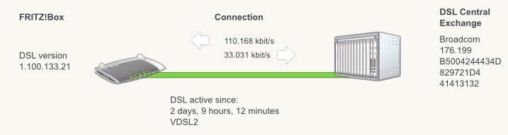

DSL is available (DSL synchronization exists with 111086/32992 kbit/s).
Internet connection cleared.
DSL not responding (no DSL synchronization).
:9
Attainable upload is wel flink naar beneden gegaan, van ruim 55Mbit naar bovenstaande.
Wellicht een bug?
[ Voor 24% gewijzigd door timmie1 op 26-01-2016 14:52 ]

timmie1 schreef op dinsdag 26 januari 2016 @ 14:51:
:9
Wellicht een bug?
Nope. Bij is bij mij ook zo. Maar het heeft geen invloed op je verbinding.
Voor 30Mbit upload:
Attainable Rate: 112860 kbits/s 52186kbits.
Na 30Mbit upload:
Attainable Rate: 112860 kbits/s 37698 kbits/s
:9
Wellicht een bug?
Bij mij ook attainable upload omlaag van 53 naar 36Mbit/s.
Upload naar 33Mbit/s.

krakendmodem
En inmiddels ook in Zwolle 30Mbit up
Afbeeldingslocatie: http://www.speedtest.net/result/5031859139.png
Actual Rate (Up/Down) 31631/76997 kbps
Attainable Rate (Up/Down) 28920/112628 kbps
Niet slecht voor 60/6 pakket :P

  • krakendmodem
  • Laatst online: 17:11
krakendmodem
Ik ben nu even bij mijn ouders op bezoek, naast al dat snelheidsgeweld van de afgelopen dagen zijn er ook gewoon nog VDSL2 verbindingen zonder al die leuke upgrades ;(
Afbeeldingslocatie: http://i.imgur.com/sJMFC2o.png
