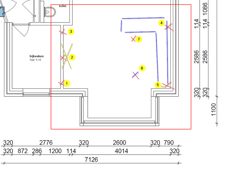

  • aerials1990
  • Registratie: Juni 2017
  • Laatst online: 18-10 23:19
Vraag:
Voor een verbouwing ben ik op zoek naar advies over in-wall/ceiling speakers. Ik twijfel of een 5.1.2 surround setup niet wat overkill is voor onderstaande tv-hoek. Zie de schets voor de indeling:
Afbeeldingslocatie: https://tweakers.net/i/SHtiClAMK9yH-c42Z8uYilmHGcI=/800x/filters:strip_exif()/f/image/wWk7jfOxblmCNP9g4Ho6UGXd.png?f=fotoalbum_large
Legenda:
  • Gele kruis: tv (waarschijnlijk 65 inch, ±145 cm breed, anders 60 inch).
  • Blauwe lijnen: bank.
  • 1,2,3 rode kruizen: LCR-speakers (links, center, rechts) in de muur naast en onder de tv, met subwoofer eronder.
  • 4,5 rode kruizen: surround-speakers achter in de muur, direct achter de bank (op oorhoogte).
  • 6,7 rode kruizen: ceiling-surround links/rechts, ook als inbouw.
Extra wensen:
  • Ik wil daarnaast 2 ceiling speakers (Zone 2) in de keuken plaatsen.
  • Alles moet bekabeld zijn naar de AVC receiver, die komt in een kastje naast/onder de tv.
  • Ik denk aan HEOS zodat ik dit kan integreren met Home Assistant. Benieuwd of meer mensen hier ervaring mee hebben.
Is dit een logische setup of zou ik beter voor een simpelere 5.1 configuratie gaan?

  • Edou
  • Registratie: Januari 2025
  • Laatst online: 28-11-2025
Hoi allemaal, ik ben op zoek naar wat advies, hopelijk kunnen jullie me helpen!
We hebben ons huis verbouwd en de indeling flink omgegooid. Daardoor komt onze huidige audio-opstelling niet meer goed tot z’n recht (logisch natuurlijk…). Ik krijg de puzzel nog niet helemaal gelegd hoe we dit het beste kunnen oplossen.
We willen graag goed geluid in zowel de eethoek/keuken (rood gearceerd op de plattegrond) als in de zithoek (groen gearceerd). Op dit moment staat de installatie alleen in de zithoek (zie de twee groene vierkantjes).
Huidige opstelling:
- Denon AVR-S670H
- 2x KEF LS50
- Rega Planar 1
Vraag:
Wat is de beste manier om ook in de keuken/eethoek goed geluid te krijgen?
Bijvoorbeeld door twee actieve speakers toe te voegen (aan de muur of op een plank bij de keukenwand) en deze via multiroom aan te sturen? Zijn er andere slimme oplossingen om beide zones mooi samen te laten spelen? En is het uberhaupt mogelijk om beide zones tegelijk te laten spelen of wordt het dan altijd kiezen tussen de passieve / actieve speakers ivm synchronisatieverschil?
Alvast bedankt voor het meedenken!
Afbeeldingslocatie: https://tweakers.net/i/gHM1FoOqrH7aZcj0Jv8Z6Kic_Bk=/800x/filters:strip_exif()/f/image/N18bsMVyt4o3xUEMCZJPHs4k.png?f=fotoalbum_large

Als ik het goed zie heb je een open keuken, wat is dan het probleem? 😇
  • Edou
Haha scherp. Hert probleem is dat we de opstelling in de zithoek hebben staan, gericht op de bank. Daarmee stuurt het geluid richting de achtermuur en zit je in de eethoek schuin achter de boxen. Ik wil dus graag kijken of ik, bijv. door twee boxen in de keuken toe te voegen, het geluid aan de eettafel kan verbeteren. Maar: hoe dit goed te organiseren? Of moet ik concluderen dat ik onrealistische eisen stel, dan hoor ik dat natuurlijk ook graag! :)
  • The Eagle
  • Laatst online: 22:37
The Eagle
I wear my sunglasses at night
Makkelijkste manier is gewoon twee passieve speakers aansluiten op zone 2. Al het andere is onnodig moeilijk doen.
  • Edou
Dank voor de reactie! Voor de duidelijkheid: met aansluiten op zone 2 bedoel je: gebruik de poorten Surround L en Surround R om de passieve speakers op aan te sluiten en configureer de geluidsinstellingen zodat het goed klinkt? Aangezien de Denon 670 geen aparte zone 2 speaker uitgangen heeft volgens mij?
  • Gwaihir
Edou schreef op maandag 3 november 2025 @ 14:06:
Denon AVR-S670H
Als je geen zone 2 oplossing kunt maken met die Denon (omdat hij die aansluitingen niet (vrij) heeft, of het met de kabels niet lukt), zou ik de ingebouwde multi-room oplossing gebruiken. D.w.z. hij doet aan HEOS, begrijp ik?
Zo lang beide opstellingen dat HEOS ondersteunen, is het aan HEOS om het in sync te brengen en houden. Dus kies voor je keuken wat je (binnen HEOS) goed dunkt.
Iets anders dan HEOS, voor die ene extra zone bovenop wat je hebt staan, is denk ik erg moeilijk doen.
N.B. Dat er 'surround' bij de fysieke aansluitingen staat, vertelt mij nog NIET dat ze geen zone twee zouden kunnen zijn. Als je ze nog beschikbaar hebt, duik in de gebruiksaanwijzing! (Ik ben dan vooral verward dat je een AVR hebt staan voor puur stereo gebruik.)

  • The Eagle
The Eagle
Ah wacht ff, die s670h heeft geen zone2 uitgangen.
HEOS apparaat bij zetten in de keuken kan, zie ook https://manuals.denon.com/AVRS670H/EU/NL/FIQOSYbucrxcxr.php
Maar da's een vrij dure oplossing imho,omdat je uiteraard een of twee HEOS speaker(s) nodig hebt en da's niet met 100 euro bekeken.
De vraag is: wat vind je "goed geluid"?
Persoonlijk: zo groot is de ruimte niet en een echte sweetspot voor stereo ga je in eetkamer / keuken nooit verkrijgen. Dus ik zou er of gewoon twee speakers neerzetten en die parallel op de huidige fronts hangen (en uiteraard niet te hard draaien ;) ) of gewoon de muziek wat harder zetten als je in de eetkamer / keuken bent.

Dank voor het meedenken! De versterker heeft inderdaad HEOS, dus dat biedt mogelijkheden. Heb destijds en AVR gekocht met het oog op de toekomst. We hebben nu geen tv, maar wel jonge kinders. Kan me voorstellen dat we tzt wel een keer een tv ophangen (o.a. voor een game console oid). Vandaar deze keuze. Ik word uit de gebruiksaanwijzing niet helemaal wijs over de mogelijkheid tot gebruiken van de twee poorten als zone twee. Mede daarom ook deze vraag.
ErikG2 schreef op maandag 3 november 2025 @ 16:59:
Je zou eens bij Arylic kunnen shoppen, die hebben allerlei streaming oplossing die niet de hele wereld kosten. Wil je wat beter en duurder kan je het ook met Wiim apparatuur oplossen.
Dank voor de tips, ik ga het eens uitzoeken!
The Eagle schreef op maandag 3 november 2025 @ 16:18:
Haha terechte vraag: beter dan het via de muur weerkaatste geluid van de kef speakers :P.

Edou schreef op maandag 3 november 2025 @ 20:06:
Ik heb weliswaar een andere indeling van de ruimte, maar ook een woonkamer en open keuken. Ik heb twee Denon Home 150 speakers opgehangen in de keuken (die kun je in stereo koppelen). In de woonkamer staat een Denon netwerkspeler. Ik heb wel alles bedraad, maar het geluid loopt geheel synchroon. Ik ben er erg tevreden over, vooral omdat je via de app gemakkelijk kunt kiezen of je het geluid over alle speakers wilt laten lopen of alleen de keuken of de woonkamer. Ik kan alleen niet het geluid van de platenspeler en cd-speler over Heos krijgen, maar dat zou met jouw versterker misschien anders zijn. Voor mij geen probleem, want als ik plaatjes luister doe ik dat in de woonkamer. Voor streaming is het echt ideaal.

Ken Wood schreef op dinsdag 4 november 2025 @ 08:41:
Dank, ben even langsgeweest in een audiozaak om te luisteren naar het geluid uit de Denon Home 150 en op advies van de specialist daar ook even Denon gemaild voor een goede aanpak. Ik deel hier het antwoord als naslag voor anderen die misschien een vergelijkbare vraag hebben:
''Als u geen surround speakers heeft of wil aansluiten kan u eventueel extra speakers aansluiten via de Surround L/Surround R. Schakel de geluidsmodus van de receiver dan naar multichannel stereo om het geluid in stereo te horen over alle speakers. Zie: https://manuals.denon.com/AVRS670H/EU/NL/GFNFSYvhhpesdv.php. De receiver zal dan alle audio in stereo doorgeven naar alle aangesloten speakers. De AVR-S670H beschikt niet specifiek over meerdere zones.''

Edou schreef op woensdag 5 november 2025 @ 11:30:
Dan moet je dus continue schakelen tussen stereo en multichannel stereo. Nadeel is dan wel dat als je een bron hebt die wel meerkanaals geluid weergeeft (TV, mediaspeler met dolby digital ofzo), de receiver dat meerkanaals geluid herkent en je die bron altijd op stereo zult moeten zetten. Zej je hem op auto dan gaat ie ineens het geluid van de rears naar het tweede paar sturen. Maar kan idd werken. Zou het gewoon met een paar simpele speakers uitproberen hoe dat bevalt, en als het bevalt een paar nette speakers kopen.
Bevalt het niet --> andere oplossing zoeken.
Daarbij vraag ik me sowieso af waarom je een home cinema receiver hebt voor sec stereogebruik. Zou eerder een stereo versterker verwachten. Die hebben tegenwoordig vaak ook gewoon HDMI
