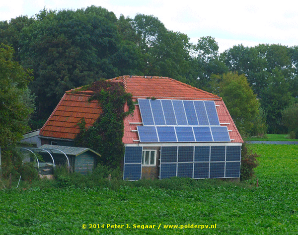

De keuzes, alle met 3 fase omvormers. (tot zover ik het zelf had teruggebracht)
- 18 x 170Watt = 3060WP icm een Steca 3203 (Standaardset van Solar Frontier)
- 24 x 170Watt = 4080WP icm een Steca 4003 (Standaardset van Solar Frontier)
- 24 x 155Watt = 3720WP icm een Fronius Symo 3.7-3-M
- 24 x 170Watt = 4080WP icm een Fronius Symo 4.5-3-M
Bij de aanbieding van de Kostal Pico 5.5. heb ik zelf geen lekker gevoel, overbemeten en ook een mindere efficientie met "slechts" 95%.
Als iemand een heel ander wild idee/voorstel heeft kijk ik er graag naar :)
Persoonlijk vind ik de sf set niet goed afgestemd, dus 18 op een 3203 zou ik niet doen. 18 op een 3600 en of dat nou 1 of 3 fase is boeit eigenlijk niet.
24 op een 4003 kan wel maar (ook weer persoonlijk) vind ik 21 stuks in strings van 7 mooier, dat komt alleen slechter uit voor jou.
Ik zou de 18 x op een 3600 doen, netter om te zien, je gaat niet in de min maar wel dicht bij 0 verbruik, dat laatste gaat ongetwijfeld nog wat zakken als je panelen hebt, dat is bij iedereen, wil je later toch nog meer leg je ze alsnog neer en prik je bij of hang je aan een 2 e omvormer.

Dat is weer heel anders als dat ik het zie, ik zou zeggen dat juist de SF set met 18 op een 3203 prachtig is afgestemd.
18 X 170 = 3060 en de 3203 zelf is 3300Watt.
Beginnen met 18 panelen en later een 2e omvormer erbij kopen heb ik ook aan gedacht, maar is zeker niet de goedkoopste oplossing.

Origineel schreef op zaterdag 30 augustus 2014 @ 14:36:
nee de 3203 zal net als de 3000 niet verder gaan dan 3060W , en ik kan je vertellen dat hij al bij 2985 begint af te regelen, ik heb niet voor niets een 3600 opgehangen ipv mijn 3000, met 3100Wp aan mono panelen, jij gaat 3060WP sf plaatsen, die zijn nog even gekker.
dan zal je best aftoppen, sommigen hier vinden dat beter, ik denk dat je gewoon alles moet pakken.
mxl hier is een goed voorbeeld, 18x170 op een 3000 , en regelmatig vlakke kanten, zelfs in de zomer met zijn 45 graden hoek!
later leggen kan best goedkoper zijn, panelen worden zelden duurder, en een omvormertje kan je bij kopen maar hoeft niet, gewoon bij prikken kan ook en dan top je wat af. kijk je toch eerst een jaartje met die 18x op een 1 fase 3600 , dat scheelt je al 400,- :)
maar ik begrijp dat je je mening al hebt dus gewoon doen wat je denkt dat jij het beste vind.

  • Laatst online: 29-07 10:52
hrt
Zo heb je altijd nog wel een plekje over. :+
Afbeeldingslocatie: https://www.dropbox.com/s/2p2rvwp9gc0yza4/2014-08-30%2012.12.40.jpg?dl=0

hrt schreef op maandag 01 september 2014 @ 10:21:
mooie windvaan zo! 8)7

(opmerking gaat hier over:)
Afbeeldingslocatie: https://www.dropbox.com/s/2p2rvwp9gc0yza4/2014-08-30%2012.12.40.jpg?dl=1
Is het inderdaad niet 'gewoon' een platdakopstelling die van het schuurtje is gewaaid?
[ Voor 41% gewijzigd door Proton_ op 01-09-2014 13:31 ]

Proton_ schreef op maandag 01 september 2014 @ 13:30:
wat vinden de buren hiervan??? beledig ik hier iemand als ik zeg "dat je dit niet kan maken" ???

Hahaha daar is het virus echt losgeslagen! , niet alleen buren, de WAF zal ook niet hoog zijn.

roelbb schreef op maandag 01 september 2014 @ 16:22:
Ik kwam het onderweg tegen en dacht: ik moet hier toch een foto van maken.... :)

  • webcamjan
  • Laatst online: 15-06 19:39
Dat is inderdaad stormschade.
Die lijn met panelen heeft op het dak van de uitbouw/achterbouw gelegen met een uitsteek naar een drager, waardoor er een 2 of 3 panelen zwevend dienden als afdakje/zonwering.
De string bestaat uit 5 panelen en een dergelijke woning is 6 mtr breed.
Bij een flinke wind(stoot) uit de verkeerde hoek is het opgetild en de vrijstaande drager hield het niet vast en hop omhoog los van de drager draait wat bij en valt naar beneden. Niets raars aan alleen dat het vervelend is voor de bewoner.
Iets dergelijks heb ik hier ook wel eens gehad, dat het glas van de tuintafel uit de houder is gewaaid door de wind die dan onder de tafel komt, tafel stond beschut achter de schuur. Maar met de wind hier net uit de verkeerde hoek geeft een draaiing van wind achter de schuur en zoog simpelweg de glasplaat uit de sponning van het frame. gezien het gewicht heb je dan wel iets hoe kan dit.
Glas niet stuk of zo, alleen de plaat ligt verdraait op het frame.

  • Jarod
webcamjan schreef op maandag 01 september 2014 @ 17:41:
hrt schreef op maandag 01 september 2014 @ 17:40:
Ik weet zo goed als zeker dat dit geen stormschade is, dit is namelijk in Deventer en die panelen staan al minimaal 2 jaar op deze manier. Volgens mij gewoon een creatieve manier om nog een aantal extra panelen bij huis te plaatsen. Ze zijn erg goed te zien als je vanuit de stad richting colmschate/holten gaat ter hoogte van het politiebureau (helaas nog niet op Google Streetview of Bing Maps te vinden ivm te oud beeldmateriaal).
  • MeltedForest
  • Laatst online: 30-07 10:59
MeltedForest
Lenny-t
En dit wordt goedgekeurd door de buurt en de gemeente? 8)7

MeltedForest schreef op maandag 01 september 2014 @ 20:47:
Ach, vandaag gepost op Twitter...
Afbeeldingslocatie: https://pbs.twimg.com/media/BwhZmEKIYAAG-xC.png
NW Beemster (NH) >:)
Sag nicht: "Ich habe die Wahrheit gefunden", sondern: "Ich habe eine Wahrheit gefunden" (Kahlil Gibran, 1883 - 1931)

zonnigtype schreef op dinsdag 02 september 2014 @ 23:08:
Zo, dat is ook een gedrocht! Portrait en landscape door elkaar, onnodig lange rails en dan hebben we het alleen nog maar over de panelen op het dak :X
