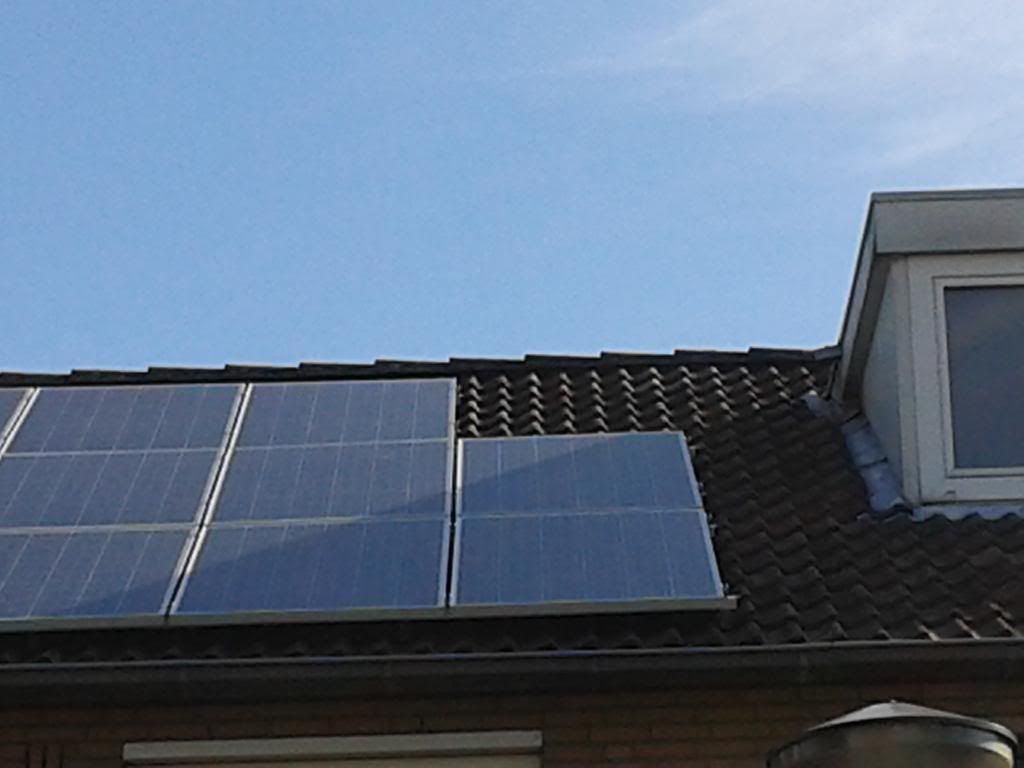

http://www.sma-benelux.com/nl_BE/producten/toebehoren.html
Waarom zou een kind de was niet zelf kunnen doen?
Bij mijn omvormer moest ik solderen :-)
Zie plaatje: zo kon ik zien dat ze defect waren:
Afbeeldingslocatie: http://i.imgur.com/kK1gX7I.jpg

Volgens mij klopt de voor/na situatie niet.... :)
soldeerbout te warm geworden hihi

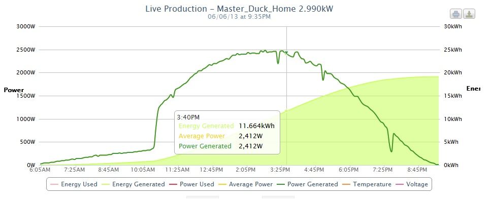

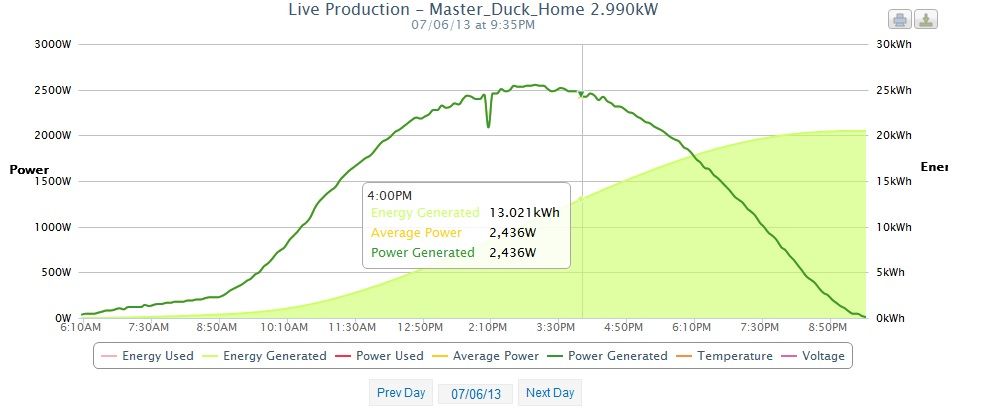

Even een vraag waar ik zelf nog mee aan het 'spelen' ben.
Ik heb 3 PV systemen en 1 van deze (de grootste, ruim 3kWp) staat op het zuiden opgesteld in 4 rijen van 3 panelen breed, onder hellingshoek van 10 graden.
Deze monitor ik nu ca 3 jaar, met 5 minuten interval. Je kan hier de resultaten zien (selecteer JIANGSUKINGSUN ).
Nu overpeins ik om de diverse panelen in 1 vlak te plaatsen middels een schans (hellingshoek 10 graden, 4 lang, 3panelen breed). Mijn vraag is: wat zou ik ongeveer aan productie winnnen? Momenteel is de jaarproductie ca. 2.500kWh. 1 van de 3 systemen is al terugverdiend. De meer-opbrengst wil ik tzt inzetten voor het laden van een e-car.

NielsTn schreef op woensdag 27 augustus 2014 @ 12:23:
https://www.siderea.nl/ar...shoek2/hellingshoek2.html
Afbeeldingslocatie: https://www.siderea.nl/artikelen/hellingshoek2/files/blocks_image_17_1.png
Uit de grafiek kan worden geconcludeerd dat een vlak met een hellingshoek van 30 graden het meeste daglicht ontvangt. Bij deze hellingshoek is de instraling 11% hoger dan een horizontaal vlak.
Verschil tussen 10 graden en 30 graden zal volgens deze grafiek ongeveer 5% zijn.

dank voor de respons, maar in het nieuwe hellingsvlak blijft de hoek ook 10 graden.
Ik verwacht dus een meerproductie ivm het niet meer voorkomen van slagschaduw van voorliggende rijen.
De vraag blijft: hoe groot zal de meer-productie zijn....

NielsTn schreef op woensdag 27 augustus 2014 @ 12:45:
ik ben bang tegenvallend.
je voorkomt wat slag schaduw, maar dat is dan alleen in de moeilijkere maanden zoals de winter.
en met 10 graden liggen ze zoizo al niet erg prettig voor winter opbrengst.
wel iets meer opbrengst, maar of het de moeite waard is?
ik twijfel er zwaar aan.

de 190Wp Suntechs doen het hier prima. Wel op een 'suboptimale' SMA 1200 omvormer.
Vooralsnog nergens problemen mee. De hoge opbrengst is vooral bij dalende zonnestanden merkbaar : de panelen staan op ca. 50-60 graden hellingshoek op het dak gemonteerd.
wel heb ik wat slagschaduw van de buren (dakkapel....grr) maar goed... om daar nu een optimizer & omvormer voor te plaatsen, mwah....
de 10 graden is zo gekozen om op lange dagen (april tm september) zoveel mogelijk diffuus daglicht op te vangen. Wintermaanden boeit me minder....

Schaduweffecten zou je kunnen schatten door de verwachte opbrengt op basis van orientatie en hellingshoek als uitgangspunt te nemen en daar de gemiddelde jaarlijkse werkelijke opbrengst vanaf te trekken.
Ik kwam bij mij uit op zo'n 10% maar dat zegt alleen iets over mijn situatie.

NielsTn schreef op woensdag 27 augustus 2014 @ 13:45:
op de betreffende set heb ik last van slagschaduw effecten tot ca. april.
zie hier een opsomming met wekelijkse foto's.
oke, ik moet even gaan zoeken in mijn log files.
om het wat preciezer te berekenen.
ze staan wel aardig dicht tegen elkaar.
tot nu toe zie ik een sprong van 500W tot max 1000W.
en dat tussen 8:00 en 9:30.
stel dat het 1000W is.
simpel berekend geeft het mij dan een verlies van 1,5kWh, maar dat is het niet want de lijn loopt op dat moment nog langzaam omhoog.
dus +/- de helft daarvan heb je echt verloren, ongeveer 0,75kWh.
dat ongeveer voor 3 maanden per jaar waarin het telt met niet iedere dag mooi weer.
erg lastig om te zeggen of een schans nu echt beter is.

of een omvormer met schaduw managment.
zonder:
Afbeeldingslocatie: http://i1242.photobucket.com/albums/gg538/m_seric/pv/pv1.jpg
met:
Afbeeldingslocatie: http://i1242.photobucket.com/albums/gg538/m_seric/pv/pv2.jpg
en dat ziet er zo uit op het dak:
Afbeeldingslocatie: http://i1242.photobucket.com/albums/gg538/m_seric/pv/20130804_094455.jpg
Dit is een SMA 3000TL21
de grafiek is van een andere dag maar 1 dag verschil en bijna de zelfde omstandigheden.
de omvormer is hetzelfde alleen staat bij het eerst de optitrac uit en de andere dag staat deze aan.
[ Voor 24% gewijzigd door Master_duck op 28-08-2014 13:17 ]

Master_duck schreef op donderdag 28 augustus 2014 @ 11:41:
zonder:
met:
Ah, eindelijk iemand die daadwerkelijk die situatie heeft. Ik had al die tijd al een reclame filmpje van SMA gezien met hun optitrac die dit zou garanderen, maar heb er toch altijd wel bedenkingen bij gehad.
Al blijf ik het vreemd vinden hoe schaduw management op een omvormer in staat is nagenoeg het gehele schaduwverlies op te vangen. Er is toch daadwerkelijk minder opbrengst uit die panelen? Terwijl het nu lijkt alsof al je panelen gewoon vol in de zon zitten.
Het lijkt er trouwens ook op dat je sowieso meer rendement uit je panelen haalt? Immers is je piek ook hoger.
Ok,
Het lijkt inderdaad of er helemaal geen schaduw is. Hoe is dat mogelijk? Wat voor omvormer is dit?

Joris 407 schreef op donderdag 28 augustus 2014 @ 12:52:
Ok,
Goed kijken: gaat om twee verschillende dagen. Het absolute resultaat is dus ook niet vergelijkbaar, maar de vorm van de grafiek zal het verschil moeten aangeven.
Benieuwd hoe de twee grafieken zijn ontstaan? Kan je de schaduw-management-functie uitzetten, of is er op de ene dag een andere omvormer gebruikt, zonder management?

En nog een mooie dag vergelijking gemaakt:
Afbeeldingslocatie: http://i1242.photobucket.com/albums/gg538/m_seric/pv/Retrospective.jpg
optitrac is best leuk, een soort mpp shifter.
echter als je diodes maar goed werken, want weerstand (flessehals voor de stroom) gaat optitrac niet oplossen.
als je in de dimensionering opneemt dat 2 panelen mogen missen, dan gaat het met vele omvormers ook al vaak goed.
ik heb sma gehad met optitrac maar was niet erg onder de indruk.
heb nu 2 erg brede mpp bereik omvormers, en die doen het wel erg goed.
bijkomend voordeel is ook dat met een breed mpp bereik (120-500Vdc bijvoorbeeld op 10 panelen)
de opbrengst bij lage instraling ook best goed is.

  • Master_duck
  • Laatst online: 30-07 15:13
mpp is bij deze SMA 175 tot 500Vdc (start 150Vdc werkt tot 125Vdc) nominaal 400.
laat nou mij string net onder 400Vdc zitten. wat ideaal is voor deze omvormer.
onder demensioneren van de omvormer moet je nu eigenlijk niet meer doen.
de nieuwere generatie omvormers hebben hele mooi mpp spannings bereiken en werken dus ook beter bij lage opbrengst.
De enige reden om de omvormer onder demensioneren is de prijs. Maar de levens duur gaat ook minder lang mee dus kan je de prijs verwaarlozen. (gemiddelt gezien en niet per incident)
Mijn omvormer wordt niet warmer dan 40 graden vol last (passieve koeling) meeting vanuit de monitoring SMA (interne temp sensor)
Wat ik mis en eigenlijk wel heel belangrijk vind, is het omvormers rendement. output/input en dat over een dag en week maand en jaar rendement weergeven want ze meten wel alle waardes maar doen er niks mee.
ik zit boven de 90% en ga tegen en soms over de 95% heen. zelf een moment opname genomen
