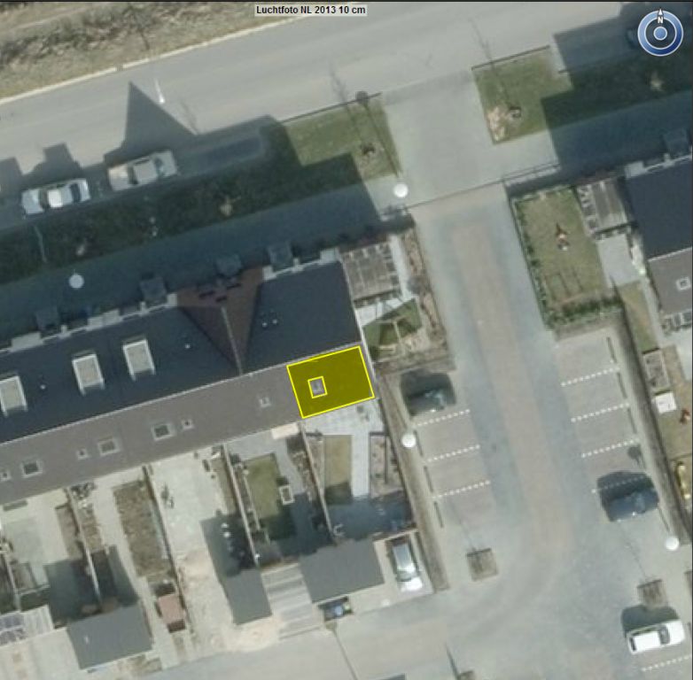

Beetje offtopic, maar mogelijk heeft één van jullie met hetzelfde te maken gehad:
Bij mij zouden de panelen op een platte opbouw komen, die zelf weer op het oorspronkelijke platte dak gebouwd is. Ik heb echter geen/weinig gegevens over de bouwconstructie van die opbouw (is een in basis houten opbouw), maar de evt. panelenleveranciers willen wel informatie à la maximale druk per m2 en maximale puntbelasting.
Iemand enig idee wie/wat voor bedrijf zoals iets voor me zou kunnen uitvinden (als het uberhaupt uit te vinden is, zonder de originele papieren)?

S913 schreef op vrijdag 05 september 2014 @ 14:35:
Kan je nog wel iets zien van de constructie, of heb je alles netjes dichtgetimmerd? Als er nog iets zichtbaar is, kan je er een bouwkundige naar laten kijken en hem rapport op laten maken. Vak kost zoiets maar een paar tientjes.

DjVe schreef op vrijdag 05 september 2014 @ 15:13:
Het is wel helemaal dicht en afgewerkt (is overigens door de vorige bewoners gebeurd, vandaar dat ik ook weinig info heb), maar kan wel wat globale informatie halen uit de paar tekeningetjes die ik heb. Voor het geld dat jij noemt kan ik zeker zo iemand een keer laten kijken. Ik dacht meteen aan hogere kostenpost.

  • iron-fist
  • Laatst online: 30-08 22:39
Hallo tweakers,
ik ben het hele forum al dagen aan het napluizen om op die manier tot een goed systeem te komen.
Nu heb ik een aanbieding gehad en ben ik benieuwd naar jullie mening.
ik hoop dat ik op de juiste topic zit en dat jullie mij kunnen/ willen helpen.
ik heb een hoekwoning met pannendag aan de rand van zwolle. ik denk dat ik als ik het zou meten niet in windcategorie 3 zou vallen, want het waait hier vaak heel hard.
ligging:
- GPS coördinaten: 52°32°39 Noord, 6°2°23 Oost
- Oriëntatie ten opzichte van het zuiden: -17°
- Hellingshoek van het dak ± 40°
- er zijn geen dingen in de omgeving die schaduw op mijn dak geven.
Afbeeldingslocatie: https://s3-eu-west-1.amazonaws.com/zonneplan/houses/0031774-1408713650.jpg
de panelen zijn:
Trina 260 Wp All Black
volgens de verkoper kan ik er 14 kwijt op mijn dak.
hij schat de opbrengst op 3388kwh/jaar, maar dat lijkt mij wat onrealistisch.
mijn jaarverbruik is ongeveer 3800kwh. mijn aansluiting is 3x25
qua omvormer kan ik kiezen uit
SMA 3000TL-21
of de
Zeversolar TL3000
Mijn eerste voorkeur zou uit gaan naar de sma, maar die is wel duurder en ik vraag mij af of de 3000tl-21 de opbrengst wel aan kan.
De seversolar lijkt ook goed, maar mijn eventuele garantie verhalen in china lijkt me heel ingewikkeld.
wat betreft bevestigingsmateriaal kan ik niet heel veel vinden op de site, zit daar veel verschil tussen?
alvast bedankt voor het mee lezen/ denken

iron-fist schreef op maandag 08 september 2014 @ 21:46:
Hallo tweakers,
ligging:
de panelen zijn:

ik zou niet zo snel voor die 2 omvormers kiezen, maar het kan wel.
eerder eens kijken naar een stecagrid 3000 of 3600.
hoger rendement en met 14 van die panelen zit je eigenlijk erg leuk in het bereik van de omvormer.
(in ieder geval beter als met die 2 tl omvormers.)
een 3000W omvormer kan best goed werken met 30% meer Wp.
dat noemen we onder dimensioneren en is niet echt een probleem.
er zijn maar best weinig momenten dat het echt verlies geeft.
(maar zie dit wel als persoonlijke keuze of een economische keuze.
zelf vind ik dat nooit zo interessant, je moet de meer prijs toch uit spreiden over 10 jaar.
en ik vind het zelf leuker als ik ook de piekjes opvang en die niet verloren laat gaan.)
vind de schatting van 3388kwh/jaar niet onrealistisch. (netjes geschat, iets marge gehouden voor zich zelf ;) )
sterker nog als je de stecagrid3600 gebruikt dan verwacht ik zelfs meer als 3500kWh.
(ik durf dan weer net niet te zeggen dat je dan over de 3600kWh/jaar heen gaat.
maar als je dat volgend jaar meld, dan sta ik daar niet van te kijken.
het is alleen altijd erg gevaarlijk om te schatten.)
een optie voor de leut:
neem een sma3600tl (of andere omvormer met 2x mpp), hang daar de 14 panelen aan die je nu plant.
geniet een paar jaar van de opbrengst. (erg belangrijk dat genieten.)
hou de winst van de panelen apart.
en voor de winst koop je dan nog wat panelen bij, die je op noord hangt.
dan heb je zoveel stroom dan kun je iets gaan verzinnen om je huis elektrische te verwarmen zodat je ook een lage gas rekening hebt.
deze optie geef ik je, omdat het pv virus kan toeslaan bij mensen.
pv is een verslavende hobby, begin er niet aan voor je het weet betaal je helemaal geen energie rekening meer. >:)

Crazy- schreef op dinsdag 09 september 2014 @ 18:58:
Hoe bedoel je dit precies?
Het gaat uiteraard om de lege ruimte aan de linkerkant
De panelen voor die ontluchting zijn hoger dan de ontluchting dus geven verder schaduw, het lijkt me dat het prima staat.
Dus daar achter kan je gewoon panelen zetten.
  • Crazy-
  • Laatst online: 20-09 14:34
Crazy-
Best life ever
Rol-Co schreef op dinsdag 09 september 2014 @ 19:36:
Ja inderdaad, steekt wel wat verder uit. Daarom mijn twijfel.
Afstand tussen panelen is H(oogte) paneel *3, (wat resulteerd in 100cm. men adviseert 2 tot 2,4. Dus zou geen schaduw problemen moeten geven.
12,85kWp - ZB 7,5m2/400l - 5kW Pana H WP (CV&SWW) - 13,8kWh accu
  • Cranberry
  • Laatst online: 23-09 21:26
@Crazy-: en als er onverhoopt toch 'n keer schaduw van de ontluchting op de panelen valt, dan is dat op een moment dat de opbrengst toch al minimaal is als ik het zo inschat. Geen reden tot zorg dus zoals Rol-Co al aangaf

Cranberry schreef op dinsdag 09 september 2014 @ 20:09:
Wat reken- en dom nadenkwerk kwam ik inderdaad ook op die conclusie ;)
Eens kijken of ik er nog 2 kan bemachtigen of dat ik mijn schuurset er neerzet.
