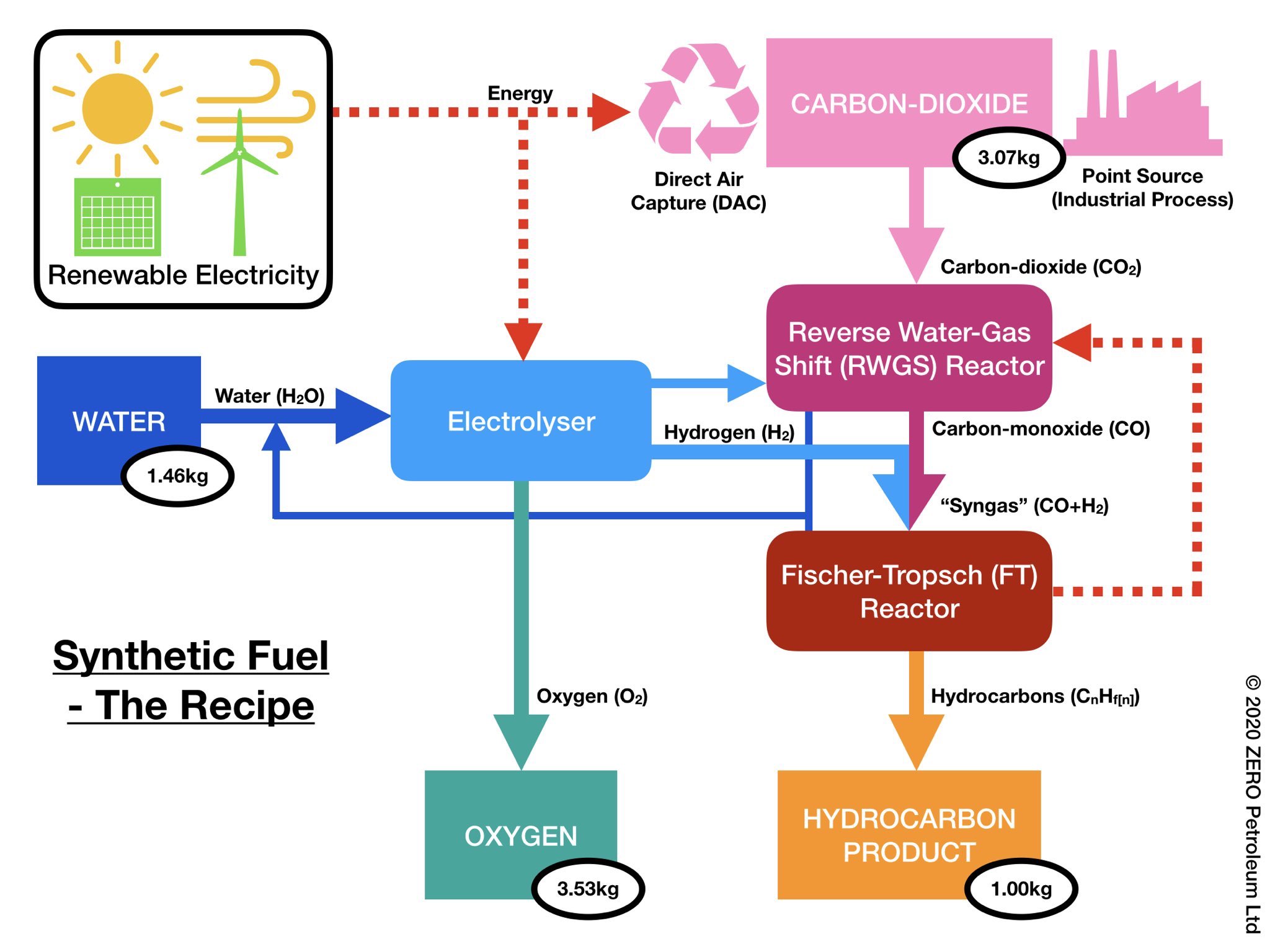

  • DaniëlWW2
DaniëlWW2
Dyslectic history cynic
Dan ga ik het eens helemaal over de andere boeg gooien. We hebben een probleem met enorme CO2 uitstoot voor de opwekking van energie in grote centrales op vaste locatie en een probleem met de beschikbaarheid van een zeer energie dichte vorm van energie voor mobiel gebruik. Met die eerste loopt het al stroef, met die tweede is het helemaal treurig gesteld.
Entering ze Germans. Het zeer beruchte IG Farben heeft namelijk in de jaren 1930 al een manier ontwikkeld om synthetische brandstof te maken. Je hebt alleen een bron van koolstof nodig en waterstof. Gezamenlijk met de toepassing van het Fischer-Tropsch proces, kan je zo synthetische brandstof maken.
En dat is misschien lang niet zo'n gek idee als het lijkt. Het probleem met mobiele energie is dat we op het moment veroordeeld zijn tot waterstof of batterijen. Aan beiden hangen nu eenmaal nadelen. Waterstof blijft lastig en kostbaar qua uitrol, aanpassing van verbrandingstechnieken en logistiek is het ook een lastiger product dan brandstof gebaseerd op koolwaterstoffen. Batterijen hebben een fundamenteel probleem in dat ze energie proberen op te slaan in een chemisch proces en dus heel wat extra materiaal nodig hebben. Het gewicht en volume van een batterij is enorm als je het afzet tegen de energiedichtheid van een koolwaterstof gebaseerde brandstof. Het kan misschien voor persoonsvoertuigen of vrachtwagens, maar voor bijvoorbeeld vliegtuigen is het compleet ondoenlijk vanwege het gewicht. Voor de scheepvaart geld uiteindelijk ook een volume en bereikprobleem.
Dus waarom niet doorgaan met synthetische brandstoffen? De technieken bestaan allang en worden nog steeds gebruikt in kleinere schaal. De verandering is alleen dat je ook CO2 uit een al bestaande installatie kan nemen, of helemaal ideaal uit de atmosfeer kan onttrekken en hier brandstof mee kan maken. Zo zou je namelijk een kunstmatige koolstofcyclus kunnen creëren, netto dus geen extra CO2 in de atmosfeer, maar wel door kunnen gaan met koolwaterstoffen voor applicaties waar we gewoon geen alternatief hebben.
En dat besef bestaat er ook al in de vorm van initiatieven zoals ZeroPetroleum. Met hernieuwbare energie die je gebruikt om zowel waterstof te maken als CO2 af te vangen en dan Fischer Tropsch. Resultaat is brandstof. Die verbrand je en dan komt de CO2 weer in de lucht. Een koolstofcyclus dus zonder dat je te maken hebt met de problemen met batterijen of het mobiel vervoeren van waterstof.
Afbeeldingslocatie: https://pbs.twimg.com/media/Eq1hO20XIAAzqf6?format=jpg&name=large
Bijkomend voordeel is dat synthetische brandstoffen gezuiverd kunnen worden van andere schadelijke stoffen.
  • Zwerver
DaniëlWW2 schreef op vrijdag 30 april 2021 @ 19:45:
Even heel kort omdat ik niet de tijd heb in de vroege morgen om dit helemaal na te pluizen: hoeveel van de CO2 die uit de lucht gehaald wordt, komt er weer terug in de lucht bij verbranding? Is dat 100%? Want we zijn het 80/20 moment gepasseerd in de wereld en we moeten naar een geen CO2 uitstoot. Niet naar een we stoten uit wat we eruit halen.

  • DaniëlWW2
DaniëlWW2
Zwerver schreef op zaterdag 1 mei 2021 @ 00:31:
Het is koolstof uit de atmosfeer laten en weer loslaten. Ik neem aan dat het 100% gaat zijn.
En daar is op zich niks mis mee als je dit op gigantische schaal doet. Immers kan je zo een halt toeroepen aan de alsmaar toenemende CO2 concentratie en dat is toch het doel.
Het probleem is dat de planeet een natuurlijke koolstofbalans heeft van rond de 120 gigaton per jaar. Wij domme mensheid zijn daar inmiddels al meer 30 gigaton per jaar extra aan het toevoegen. Zie:
https://www.iea.org/articles/global-co2-emissions-in-2019
Dat is het probleem, niet de uitstoot van koolstof op zich. Als je dus zeg twee gigaton uit de atmosfeer onttrekt en weer twee uitstoot, dan is je netto uitstoot nul. En dat is wat we eerst moeten bereiken. Herstel is echt fase twee. Als het gelijktijdig kan, geweldig, maar ik geloof er allang niet meer in. Niet als ik zie hoe stroef de eerste 20% reductie al ging, en dat was dan het makkelijke deel...
We zijn gewoon verslaafd aan koolwaterstoffen omdat ze zulke goede brandstof zijn. We gebruiken ze op twee manieren. In grote installaties waar we ketels verhitten en turbines laten draaien die generatoren weer stroom laten opwekken. De tweede is zeer kleinschalig in verbrandingsmotoren. Het gaat steeds over die eerste en dat is met afstand de makkelijkste, en daar gaat het al met een slakkengangetje. Een echt goede vervanger voor de interne verbrandingsmotor of de straalmotor is er niet. Er zit respectievelijk meer dan een eeuw en meer dan tachtig jaar ontwikkeling in om die systemen zo geraffineerd en geavanceerd te maken. We hebben een gigantische industriële basis ervoor en deze allemaal uitfaseren en vervangen binnen een tijdspanne waar we nog echt impact kunnen hebben, is waarschijnlijk volstrekt onmogelijk zonder een gigantische verandering in wereldwijd economisch beleid. En ik geloof niet zo dat we opeens in een wereldwijde commune gaan veranderen die werkelijk alles even gaat vervangen en omgooien. Dan zal je naar alternatieven moeten gaan kijken.
We hebben ook alle tijd die sinds de jaren 1980 geboden werd, verspilt met kop in het zand steken en meer uitstoten. We hebben geen tijd meer voor mooie oplossingen die nog ontwikkeld moeten worden. Verder kijk alleen al naar het aandeel van de rest van de wereld. Het is inmiddels het dubbele van de rijke landen. Daar moet ook een oplossing worden geboden en daar zijn de kosten wel een relevante factor. De rijke landen kunnen het gewoon betalen, maar daar regeert de onwil. De rest kan het simpelweg niet betalen. Hebben we het nog niet gehad over onze effectieve "export" van de CO2 lasten.
Je kan het Afrikaanse continent of een India niet vertellen dat wij het compleet hebben verpest en het "budget" hebben opgemaakt, zodat zei niks meer mogen. Dat wordt namelijk al geprobeerd en werkt voor geen ene meter. Dan moet je aan alternatieven gaan denken en dat is het hele punt hiervan. Het is een praktisch alternatief waarmee je met bestaande technieken, een van de lastigste bronnen van CO2 uitstoot tot nul kan reduceren. Je hoeft niks uit te vinden. De Duitsers hadden dit soort installaties al in WO2 minus de CO2 afvang, iets dat we inmiddels ook al kunnen.

  • T-MOB
DaniëlWW2 schreef op zaterdag 1 mei 2021 @ 12:00:
Het probleem van synthetische koolwaterstof is de efficientie, of liever de enorme inefficientie. Zowel bij de productie als op het moment dat je er iets nuttigs mee wil doen. Het is lastig om harde cijfers over de efficientie te vinden. Wiki geeft voor de F-T een range van 25-60%, maar dat is voor productie die begint met steenkool. Voor de elektrolyse van waterstof zit je in de range van 40-60%. Het water-gas-shiften om CO te maken uit CO2 zal ook wel energie kosten.
Maar laten we het positief benaderen en aannemen dat je synfuel kunt gaan maken op basis van CO2 en renewables met een efficientie van 25%. Daar doen we 5% transportverlies bij, en je gaat er vervolgens een brandstofauto mee aandrijven die 33% efficient is. Dan heb je onder de streep een kleine 8% van je duurzame stroom ingezet voor beweging. Bij een batterij-auto is die well-to-wheel efficientie ongeveer 75%. Dan heb je dus bijna 10x zoveel duurzame stroom nodig.
Er zal best een plek zijn voor synfuel, maar dat zal beperkt zijn tot sectoren waar echt geen alternatieven zijn.

Waterstof gebruiken om brandstof te maken lijkt me niet de bedoeling. Waarom zou je dat doen? Je hebt immers al een energiedrager die je als brandstof kan gebruiken. FT-cyclus om basischemicaliën te maken is wel een overweging. Bijkomend voordeel is dat je daarmee koolstof langer uit de cyclus haalt.

Shabbaman schreef op woensdag 12 mei 2021 @ 14:33:
Syntetische brandstof is veel makkelijker in gebruik dan waterstof, makkelijker veilig op te slaan, te transporteren, lekt minder makkelijk weg, hogere energie dichtheid ...etc etc.
Lijkt mij echt een no-brainer ... ik snap werkelijk niet dat er mensen zijn die serieus aan waterstof denken. :+

PentaClover schreef op maandag 17 mei 2021 @ 14:42:
Ik denk dat je wel met een schuin oog naar rendement moet blijven kijken. Nu heb ik me er al een tijdje niet meer in verdiept, maar van wat ik me kan herinneren is het rendement voor synthetische brandstof vanuit herwinbare bronnen niet hoger dan 15% of zo.
Heb je misschien betere cijfers? Want met die 15% gaan we de wereld helaas niet redden...

Helixes schreef op maandag 17 mei 2021 @ 14:52:
Nee ik heb geen harde recente cijfers, maar weet dat er 2 grote energie verbruikers zijn bij het maken van syntetische brandstof in volgorde van gebruik:
  1. produceren van de waterstof
  2. voor afvangen van CO2 uit atmosfeer moet je veel lucht verplaatsen
Puntje 1 heb je ook als je alleen waterstof gaat gebruiken.
Puntje 2 kan je natuurlijk slim mee omgaan door gebruik te maken van grote hoeveelheden lucht die nu al verplaatst worden, bijvoorbeeld bij grote warmte pompen en koelsystemen van bedrijven / distributie centra.
Ik denk dat je wel op zo'n 40% rendement uit moet kunnen komen wat dan gedomineerd wordt door de waterstof productie.
