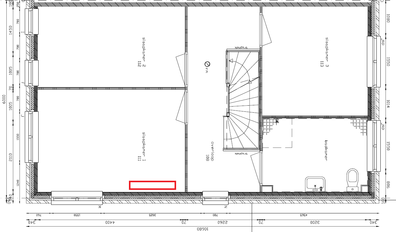

Ik lees een beetje tegenstrijdige verhalen over het koelen van de bovenverdieping met 1 airco.
Hier op tweakers is een topic hierover en daarin wordt gezegd, per kamer 1 unit.
Maar een collega verteld dat hij met 1 airco de hele bovenverdieping koelt en hier lees ik ook wat anders.
Dit is mijn bovenverdieping en het rooie vlak is dan de plek waar ik een airco zou ophangen.
(In het trapgat dus.)
Afbeeldingslocatie: https://www.mupload.nl/img/ln6yva.jpg
We praten dan over ongeveer 100m3 wat gekoeld moet worden.
Is het mogelijk om de hele bovenverdieping met 1 unit lekker koel te houden?
[ Voor 33% gewijzigd door Afca_020 op 30-07-2019 09:02 ]

Afca_020 schreef op dinsdag 30 juli 2019 @ 08:58:
Interessant.
Ik laat binnenkort ook één Airco plaatsen voor de hele 1e verdieping primair om te koelen.
Ik heb al een airco voor de begane grond en aangemoedigd door de positieve ervaring afgelopen weken waarin hij tot het trapgat alles weet te koelen, wil ik de koeling boven aanvullen.
Voor de begane grond ervaarde ik geen dark spots waar geen koele lucht kon komen. Nu heeft1e verdieping natuurlijk meerdere kamers. En enige probleem lijkt me dat de ruimte waar hij hangt te vroeg retour signaal geeft dat de temperatuur is bereikt, terwijl de koude lucht nog niet goed is gearriveerd in de andere kamers.
Ben nieuwsgierig wat anderen van mening hierover hebben. Ik neem iig de gok want 1 airco boven is altijd beter dan geen airco heb ik deze zomer gemerkt.

@Afca_020 Ik heb boven 1 airco .. die boven koelt en zelfs onder een deel kan koelen.
Meest voorkomende opmerking was dat boven dan nog steeds warm zou zijn terwijl boven te koud zou zijn.
Echter is het boven de ingestelde temperatuur en onder dezelfde temp + 1/2 graden.. wij zijn allesinds zeer blij ermee, want wij konden er nergens anders weg mee..
Ik heb in de slaapkamers (2 van de 3) plafond ventilatoren hangen... dat scheelt 1 hele graad ten opzichte van de slaapkamer die dat niet heeft dus daarmee creeer je lucht circulatie...;-)
In 2013 op de bovenverdieping een 2.5kW Samsung geplaatst, met alle deuren open kan die de gehele bovenverdieping koelen incl. de hal op begane vloer. Ook met het weer van de afgelopen 2 weken. :)
Afbeeldingslocatie: https://www.mupload.nl/img/25m74txhxdd1.%2030%2010.11k.jpg
@Afca_020 de rode balk is de positie van de binnenunit. mijn opp. is +/-48m2 dus zou in jou geval wel iets meer kW ophangen. @EPICOSAURUS ik verwarm er ook mee. :) maar je hebt gelijk. Voor airco is er Het grote airconditioning topic - Deel 2
[ Voor 12% gewijzigd door BenEco op 30-07-2019 11:26 ]

BenEco schreef op dinsdag 30 juli 2019 @ 10:18:
Ok :)
En voor de zekerheid, de rode rechthoek op de plattegrond is de airco unit?

In principe zou 1 (centrale) unit een hele verdieping moeten kunnen koelen, ik heb wel in elke kamer een unit omdat we ook verwarmen met de units.

SRK/SRC 63 ZR-S | SE7K 6480Wp
Mensen,
Een tijdje terug, met het hete weer, is er al eens gesproken over het gebruik van een airco om de 1e verdieping te koelen.
Volgens velen van jullie was dit mogelijk en ik geloof dit zelf ook, vooral als je de luchtstroom kan beinvloeden.
Ik heb inmiddels een offerte gekregen en op 1 punt zijn we het oneens.
Ik zou graag een 3,5 kW unit willen in de slaapkamer, en daarmee de verdieping willen koelen.
Hij zegt dat een 2kW max nodig is om de slaapkamer te koelen, en hij niet geloofd dat je vanuit de slaapkamer de hele verdieping kan koelen.
Mocht het inderdaad niet lukken om vanuit die plek de afdeling te koelen, dan is 3,5kW inderdaad overkill met alle bijbehorende nadelen.
Wat zeggen jullie?
Welke theorie waar is, kan later in de praktijk worden getest. Maar de keuze van de unit moet wel in het begin.
p.s. rood rechthoek is plaats airco
Mvg,
Afbeeldingslocatie: https://tweakers.net/ext/f/DaD0IGLvvnbznFwc53MHR4po/full.png

@De_Sint dit is hier inderdaad al meerdere malen voorbij gekomen.
ik weet vrij zeker dat met deze opstelling het niet gaat werken, ook niet als je met allerlei lapmiddelen denkt de luchtstroom te kunnen sturen. ik zie dus nooit lucht van slaapkamer 1 naar 2 gaan bijvoorbeeld
wil je de hele verdieping meepakken dan is een centraal punt vrijwel een must. mogelijk hier de overloop op de blinde muur 'bovenin' een optie
3.5 kw op die plek in dat formaat kamer zou ik niet doen

Ray schreef op zondag 11 augustus 2019 @ 15:33:
i
Dank voor je uitleg.
De blinde muur boven wordt lastig al zou dat wel de allerbeste plek zijn. De buitenunit komt op het garagedak (rechts onderin bij het plattegrond) en ik kan geen andere route bedenken waarin de buitenleidingen minimaal zichtbaar zijn.
Jammer genoeg is er een raam beneden in de gang, want dat had de beste plek geweest.
Zier er iemand nog een ander alternatief, want mijn voorkeur zou zijn de gehele bovenverdieping koel houden in warme dagen tov maar één kamer.

De_Sint schreef op zondag 11 augustus 2019 @ 15:49:
[...]Zier er iemand nog een ander alternatief, want mijn voorkeur zou zijn de gehele bovenverdieping koel houden in warme dagen tov maar één kamer.Mvg,Mvg,
Dit gaat wel werken hoor, ik heb ongeveer dezelfde situatie. Op het moment dat je de deur openzet voel je de koude lucht zich verspreiden, ook naarbeneden via de trap. Dit komt door de natuurlijk convectie, de koude lucht stroomt langs de vloer eruit en de warme lucht op hoofdhoogte weer naarbinnen. Alleen overdag kan het wat lastiger worden vanwege de zoninval. Ik weet niet vanaf welke kant deze komt? Stel de zon staat op slaapkamer 2 en 3 zullen deze wel een stuk warmer blijven. Sowieso zul je hem vrij stevig moeten laten koelen, immers als er geen temperatuursverschil is is er ook geen natuurlijke convectie. Je zult slaapkamer 1 dus rond de 19-20 graden moeten houden, dan blijft de gang 22 en de slaapkamer 2/3 24-25. Stel het werkt toch nog onvoldoende kun je natuurlijk altijd een ventilator in slaapkamer 3 neerzetten (op de lage stand) welke door de deur over de gang slaapkamer 2 in blaast. Zo wordt de koele lucht vanuit de gang actief door beide slaapkamers getrokken. Je hebt vrij stille ventilatoren waarbij je gewoon kan slapen. De deur in slaapkamer 1 kun je halfopen zetten waardoor de uitblaas de gang op geforceerd wordt.

Jim423 schreef op zondag 11 augustus 2019 @ 22:15:
Hoi,
Slaapkamer 1 en 2 staan op het zuiden.
Ik meende ook dat koude lucht zich anders gedraagt dan warme, waardoor het zich makkelijker laat verspreiden door de ruimtes.
Wat van unit (kW) heb jij op de 1e verdieping?
Ik zou liever in de gang plaatsen, maar op dit moment heb ik gewoon nog geen goede plek.
Als iemand een perfecte oplossing weet, houd ik me aanbevolen. Anders moet ik het toch echt zoeken in de slaapkamer.

Jim423 schreef op zondag 11 augustus 2019 @ 22:58:
Ik heb een Chigo 3.6kW. Verbruikt ongeveer 950W elektrisch op volle kracht dus dat klopt wel aardig denk ik. Echter heb ik niet voldoende power om de hele verdieping te koelen dus meestal laat ik de deur gewoon dicht. Het gaat hier om de 2e verdieping onder het dak dus. (Makkelijk 42+ graden zonder airco). Hij zou in de gang kunnen links van de deur van slaapkamer 1. Je krijgt dan wel een gootje van 20-30 cm naar de buitenmuur vanuit de zijkant van de binnenunit. Echter zit dit niet erg in het zicht tenzij je de badkamer uit komt lopen. Hij moet wel dermate hoog komen dat je je hoofd niet stoot.
In de heetste dagen deze zomer was het op de 1e verdieping 27 graden. Het temperatuurverschil is dan kleiner dan bij jou, als je 42 graden moet zien lager te houden.
De plek in de gang had ik ook al aan gedacht.
Mvg,

De_Sint schreef op zondag 11 augustus 2019 @ 13:59:
Ik sluit me bij de leverancier aan. Het probleem is dat je nauwelijks kunt voorspellen hoe (snel) de koude lucht zich verspreidt en hoe de temperatuurverdeling dan wordt. Het wordt ook gokken op welke temperatuur de airco in slaapkamer 3 ingesteld moet worden om op slaapkamers 1 en 2 een aangename temperatuur te krijgen. Je loopt het risico dat je uiteindelijk nergens een aangename temperatuur krijgt en dat je voor nop die 3,5kW unit hebt gekocht.
Natuurlijk heeft de leverancier ook zijn eigen belang: Hij wil jou de oplossing verkopen die hem de minste kans op een ontevreden klant oplevert. Want als hij zegt dat jouw plan gaat lukken dan moet hij het ook waar gaan maken. Als hij zegt dat het niet kan dan is het ook jouw probleem als je dat plan toch doordrukt. Dan hoef je niet bij hem aan te kloppen als het verkeerd uitpakt.

downtime schreef op maandag 12 augustus 2019 @ 00:49:
De leverancier heeft vorig jaar ook in de huiskamer een airco gemonteerd en had ook gelijk dat de unit wat lichter had gekund dan ik wou hebben. Ik heb wat dat betreft ook alle vertrouwen in zijn deskundigheid.
Ik werd echter getriggerd door een discussie een paar weken terug toen hier werd gepraat over een airco de hele 1e verdieping te laten koelen.
Primair wil je de hoofdslaapkamer koelen natuurlijk, maar het zou mooi zijn als met de airco beneden en een airco boven het hele huis (op uitzondering van de zolder) een gelijke temperatuur zou hebben.
Deze zomer was het heerlijk koel beneden en warm boven. Dat wou ik hiermee verhelpen.
Maar als er concessies gemaakt moeten worden, dan is de slaapkamer koel houden natuurlijk het belangrijkste.
In de gang is maar één plek mogelijk en dan blaast hij richting badkamer en ben ik bang dat slaapkamer 1 slachtoffer wordt van een mislukte theorie.
Mvg,

De_Sint schreef op maandag 12 augustus 2019 @ 07:26:

Heb je overwogen om een kanaalmodel te plaatsen? Dan kan je evt met buizen/koven vanuit 1 punt naar de slaapkamers. Niet het allermooiste misschien, maar zo heb je wel controle over de uitstroom per ruimte.

Over "kanaalmodel" gesproken, is het mogelijk in mijn situatie een binnen unit voor twee kamers boven te gebruiken? Er is maar een 8cm muurtje tussen, een gat maken is geen probleem. Alleen ik neem aan dat je niet per kamer temperatuur kan bepalen?
ronjansen87 schreef op maandag 12 augustus 2019 @ 08:53:
Een anderhalf pakt dat ook wel mee. Dat de inloopkast iets later op temperatuur komt is geen probleem neem ik aan? Heb je nog een ander/backup verwarmingssysteem? Als je niet persé bij -25 nog de boel op gang wil houden zou ik zeker een 3,5 buitenunit nemen. Een 5 is veel te zwaar icm 3x1.5, die gaat veel teveel pendelen in het voor- en najaar.
[ Voor 5% gewijzigd door dimk op 12-08-2019 11:03 ]

Dan zou ik zeker voor een 3,5 gaan icm 3x 1,5 binnenunits om over het jaar heen efficiënter te zijn en al teveel pendelen te voorkomen.
Je kan dmv dempers (kleppen met servo) vanaf 1 zo'n inbouwunit tot 6 verschillende ruimtes/zones aansturen met een eigen thermostaat. Je zou m dus ook iets zwaarder kunnen pakken en alle ruimtes boven vanuit 1 zo'n binnen-inbouw-unit doen.
Deze bijvoorbeeld is geschikt voor R32, kan worden voorzien van wi-fi en ondersteund tot 6 zones met een "Multi Zoning Kit":
https://www.daikin.eu/en_us/products/FDXM-F3.html
[ Voor 5% gewijzigd door RonJ op 12-08-2019 11:08 ]

  • dimk

Dat zou goed kunnen bij multisplits (ik heb zelf meer ervaring met meerdere single-splits), de kleinste nemen dan, dus de 40. Kies je voor een kanaalmodel voor meerdere ruimtes op 1 gedeelde binnenunit dan kom je wel weer op de single-split buitenunits, die zijn er wel weer in 3,5.

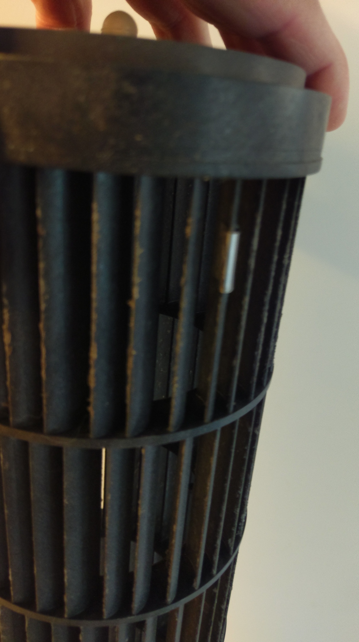

De rest doe ik allemaal zelf, 2-3x per jaar haal ik de hele binnenunit uit elkaar (behuizing er helemaal af) en dan goed schoonmaken met compressor, stofzuiger en een beetje afwasmiddel en een microvezeldoek (er wordt nog wel eens binnen gerookt, vandaar). Elk voorjaar maak ik de buitenunit goed schoon met autozooi: Eerst snowfoamen, dan inzepen met autoshampoo, dan nog een x PH-neutrale velgenreiniger en daarna weer in de hardwax (gebruik hiervoor het spul dat ik ook voor een polyester boot gebruik), shine't dan weer minimaal een jaar als gloednieuw. De stoffilters heb ik ook net allemaal voor de 1e keer vervangen van de 3 binnenunits na 4 jaar. Was ongeveer 200 euro inkoop kwijt aan die filters, ook niet goedkoop.
Heb gelukkig een extreem makkelijke installateur die het veel te druk heeft, dus die geeft me vaak gewoon zn Installer Portal login onder het motto bestel het zelf maar (al dan niet onder warranty) en stuur me maar een mailtje met wat ik voor je op de factuur moet zetten. 8) Erg blij met 'm en ik stuur 'm dan ook een hoop klantjes. Ga hier niet vertellen wie of wat, dat snap je vast wel.

heb je soms een lijstje met welke artikelnummers die filters hebben? Dan kan ik eens gaan bestellen en gaan schoonmaken. Destijds laten installeren door climasense, die zouden ook onderhoud gaan doen, nooit meer iets van vernomen, ja toen ze een referentie nodig hadden, verder hoor ik niets van ze. Maar dit soort onderhoud is naar mijn mening ook zelf nog wel te doen.

Zie hieronder. Dat "dust collection element" is dat zwarte filtertje op de verse luchtslang. Kwam tevens nog het Service Manual voor de Ururu Sarara, de Databooks van binnen- en buitenunit en een Exploded view van de buitenunit (helaas niet van de binnenunit) tegen, misschien heb je daar ook nog wat aan!
Ik overweeg trouwens om zelf zo'n stoomreiniger te bestellen, dan kan ik echt alles zelf doen buiten het F-gassen deel.
DUST COLLECTING ELEMENT AS 2381712 2 € 4,03 € 8,06
AIR FILTER ASS'Y 2194987 2 € 41,66 € 83,32
PHOTO CATALYST FILTER CTX. 99A0391 1 € 5,71 € 5,71

Rob roelofs 1 schreef op maandag 22 juli 2019 @ 21:11:
Climasense is langs geweest. Ik was er zelf niet bij ivm werk. Mijn vrouw was thuis en ze hebben aangegeven dat de AB mss in ventilatiestanden zou staan.
Dat was natuurlijk niet het geval maar zo is men wel vertrokken. Met andere woorden....probleem is er nog steeds. Begin zelf aan me te twijfelen dus zal nogmaals goed omschrijven wat er aan de hand is....
Als volgt....op dit moment staat de unit op COOLING heerlijk te koelen. Op dit moment doet hij dat in auto stand maar zou ook kunnen op stand I,II of III.
Na een tijdje met koelen bezig te zijn geweest gaat de unit plots hier mee stoppen en gaat dan over op ransom blazen met een wisselende kracht....dit gaat zo een paar minuten voort en dan hoor en voel je plots dat hij weer in de echte koelmodus terug springt...eerder ging de unit dan zo ver als kan terug modelleren en zo beperkt als kan bijkoelen...nu is dat dus random blazen... Zoals gezegd dit doet hij dus op alle standen. Wat zou er loos zijn? Wie herkent dit probleem? Zou het toch bijvullen zijn na 5 jaar......hoor graag.
Update nav eerdere berichten 24-8-19:
Nav bericht half juli, wat is er allemaal gedaan na de melding.
17 juli Climasense hier geweest, instellingen AB aangepast, geen resultaat;
06 augustus Climasense hier geweest, unit bijgevuld, geen resultaat;
07 augustus unit geheel gevacuumeerd, opnieuw gevuld en alle koppelingen vervangen om lekkage ook uit te sluiten, opnieuw geen resultaat.
12 augustus fabrikant Daikin geweest, geconstateerd dat filters zuiver waren maar de fanrotor behoorlijk vervuild was. Daikin zegt dan ook nu voortaan dat de fanrotor echt jaarlijks onderhoud behoeft. Dit in tegenstelling tot de gedachten dat de Ururu Sarara geheel zelfreinigend zou zijn :'( ;
Met deze kennis en de kosten voor het vervangen van de fanrotor (arbeid en materiaal), heeft Climasense dit kostenplaatje overwogen tegen een geheel nieuwe binnenunit.
24 augustus heeft Climasense met goedvinden van Daikin onze 5 jarige binnenunit vervangen. Geheel kostenloos en onder garantie van Daikin. Topservice vanaf dag 1 van de speurtocht tot 24 augustus waarbij er een hele nieuwe unit is gehangen en hiermee de klacht eindelijk is verholpen. Dank namens Climasense, maar eveneens een waarschuwing naar alle Ururu gebruikers. Deze unit heeft ter dete onderhoud nodig, met inbegrip van het onderhoud aan de fanrotor. Op dit moment draait hij weer geruisloos met 19dB op de fluisterstand. Wij zijn weer heel tevreden.

@Rob roelofs 1 ik neem aan dat je met de 'fan rotor' de uitblaasrol bedoelt waar net in het airco topic ook eea over geschreven is
als je die inderdaad 5 jaar niet onderhoud zit die waarschijnlijk pot en pot dicht met gorigheid en eventueel schimmel en kan er geen normale circulatie en druk opgebouwd worden
uitblaasrol
iets wat je trouwens zo van buiten direct kan zien.
ik heb ook met Daikin hier over gesproken inzake een tweetal units die binnen 2 jaar al uit balans waren en waarbij die rol nog redelijk netjes was
probleem is dat je er zo niet bij kan, dat zelf schoonmaken enige vaardigheid vereist
overigens is die rol met kennis van zaken in 15-20 minuten te vervangen (hier zijn er twee vervangen inclusief motor en lagers) dus ik vermoed dat er wel degelijk meer aan de hand was / kon zijn om te kiezen voor vervanging van de complete unit

@Ray, correct! Laat jij jaarlijks onderhoud doen? Of doe je het zelf inclusief reinigen van de fanrotor?
9240 Wp icm Enphase 2023- Daikin Ururu Sarara 3,5Kw 2015-Daikin Perfera 2,5Kw 2021-Auer Edel Air 270ltr 2023-gasloos per 17-02-2023-Daikin Perfera 4,2Kw 2024, Daikin Perfera 2,5Kw Vloermodel 2025-2025 november Ururu vervangen voor Perfera 4,2
  • Ray
  • Laatst online: 29-07 15:17
Ray
Rob roelofs 1 schreef op zaterdag 24 augustus 2019 @ 20:25:
nou ik dacht dus ik doe het zelf. heb ook alle officiële schoonmaakmiddelen en een stoomreiniger
echter die verrekte rol krijg je daarmee dus niet schoon is mijn ervaring. ook niet met een stoomreiniger.
@Notna heeft hem eruit gehaald en met een hoge drukreiniger schoon gekregen
die van mij is helaas toch nog best vies
en volgens mij is er werkelijk zo'n beetje niemand die ooit naar die rol kijkt terwijl dat ding dus akelig goor kan worden
die op de foto is maar een paar maanden gebruikt en was van buitenaf met een kwast en stoomreiniger behandeld. maar je ziet er toch nog makken aan zitten. dan praat je over 1 zomer koelen en zeer beperkt verwarmen. Je wilt dus niet weten hoe zo'n ding er dus na jaren uit kan zien.......
ik ga dus denk ik maar eens @Notna uitleg vragen hoe ik ze eruit kan krijgen en ook op die manier schoon maken

@Ray die van mij was enorm goor is achteraf gebleken. Geheel wit uitgeslagen. Maargoed, dergelijke fanrotor kun je dan beter gewoon ieder jaar vervangen tijdens onderhoud door een specialist lijkt me. Niet dan? Anders ben ik over paar jaar weer aan de beurt. Of hoe zie jij dat?

Ray schreef op zaterdag 24 augustus 2019 @ 20:29:
Die vraag kreeg ik van @vinom via DM ook, dus even copy/pasta:
Als de kap er dus af is (zie pagina 3 hier:
http://intpre.daikineurop...Vaw16jIFby7SAl7G6OVq1H51u
; links zie je dan een witte houder waar de koperen buizen van de verdamper doorheen gaan.
Die zit vast met totaal 4 schroeven; 2 die je van bovenaf kan verwijderen en 2 die je van de zijkant kan verwijderen. Als je dat gedaan hebt, kan je aan 1 kan de verdamper omhoogtillen en de witte houder eraf halen. Let op dat je de lamellen niet verbuigt of jezelf snijdt eraan. Als de kap eraf is; de witte houder van de ventilatierol losklikken, de verdamper omhoog houden aan 1 kant en je kan dan de rol eruit trekken.
Haal meteen even de luchtlamellen (die dus de airflow horizontaal en verticaal bepalen) meteen los. Is een click systeem, weg wijst vanzelf. Deze kan je met een sopje schoonmaken. Kan je meteen de cabine waar de rol in zit afnemen én de lekbak tabletten goed plaatsen
Er terug in doen is even een handigheidje, maar dan is het gewoon de stappen in omgekeerde volgorde doen en gaan. Houd er rekening mee dat je er de eerste keer goed lang mee bezig bent.
Als je meer info moet hebben; laat maar weten
Ik denk dat je nog schrikt wat zo'n ding kost. schoonmaken lijkt me dus een beter idee. overigens is juist het in en uit monteren het meeste werk.
echter je ziet aan de uitleg van @Notna dat je daar dus wel even mee bezig bent en voor zover mij bekend gebeurd dit ook niet bij regulier onderhoud.
@Notna de link naar de Daikin site werkt helaas niet
https://www.google.com/ur...Vaw16jIFby7SAl7G6OVq1H51u
Nu wel?
Je bent overigens met de eerste lang bezig (ik was er 2.5 uur mee bezig, omdat ik alles moest uitzoeken). Als je het een keer gedaan hebt, is de volgende echt in 15 minuten gedaan
